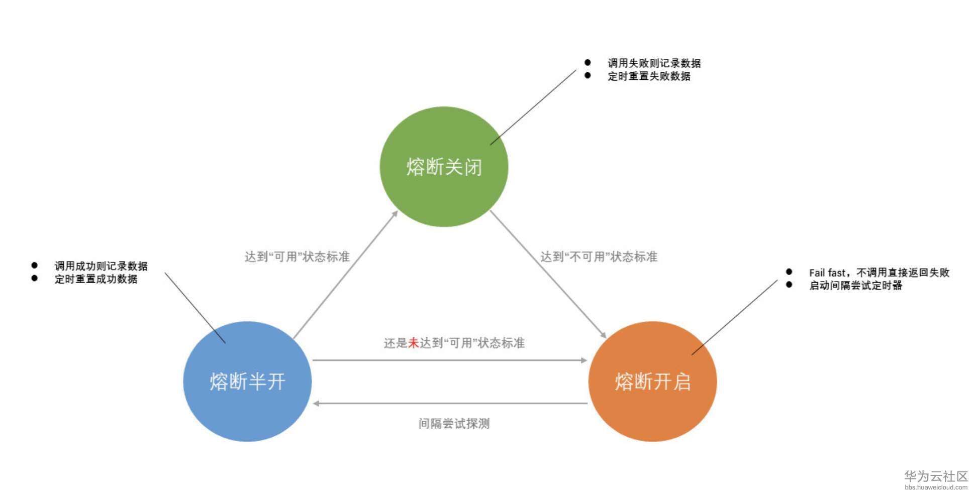

在上一篇中我们聊到了「熔断」(如何在到处是“雷”的系统中「明哲保身」?这是第一招),有熔断机制的系统,它对可用性的作用至少保证了不会全盘崩溃。

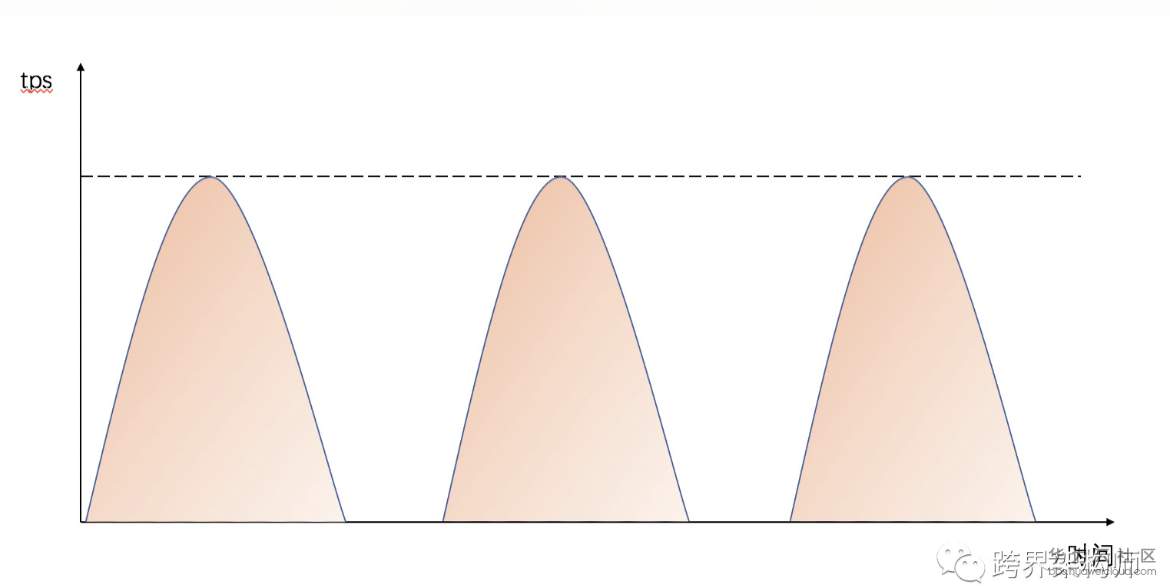

但是你可以想象一个稍微极端一点的场景,如果系统流量不是很稳定,导致频繁触发熔断的话,是不是意味着系统一直熔断的三种状态中不断切换。
导致的结果是每次从开启熔断到关闭熔断的期间,必然会导致大量的用户无法正常使用。系统层面的可用性大致是这样的。

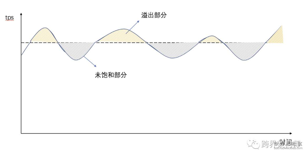

在高压下,只要系统没宕机,如果能将接收的流量持续保持在高位,但又不超过系统所能承载的上限,会是更有效率的运作模式,因为会将这里的波谷填满。

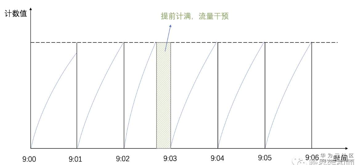

固定窗口
固定窗口就是定义一个“固定”的统计周期,比如1分钟或者30秒、10秒这样。然后在每个周期统计当前周期中被接收到的请求数量,经过计数器累加后如果达到设定的阈值就触发「流量干预」。直到进入下一个周期后,计数器清零,流量接收恢复正常状态。
这个策略最简单,写起代码来也没几行。
全局变量 int totalCount = 0;  //有一个「固定周期」会触发的定时器将数值清零。
if(totalCount > 限流阈值) {
    return; //不继续处理请求。
totalCount++;
// do something...
固定窗口有一点需要注意的是,假如请求的进入非常集中,那么所设定的「限流阈值」等同于你需要承受的最大并发数。所以,如果需要顾忌到并发问题,那么这里的「固定周期」设定的要尽可能的短。因为,这样的话「限流阈值」的数值就可以相应的减小。甚至,限流阈值就可以直接用并发数来指定。比如,假设固定周期是3秒,那么这里的阈值就可以设定为「平均并发数*3」。
不过不管怎么设定,固定窗口永远存在的缺点是:由于流量的进入往往都不是一个恒定的值,所以一旦流量进入速度有所波动,要么计数器会被提前计满,导致这个周期内剩下时间段的请求被“限制”。要么就是计数器计不满,也就是「限流阈值」设定的过大,导致资源无法充分利用。

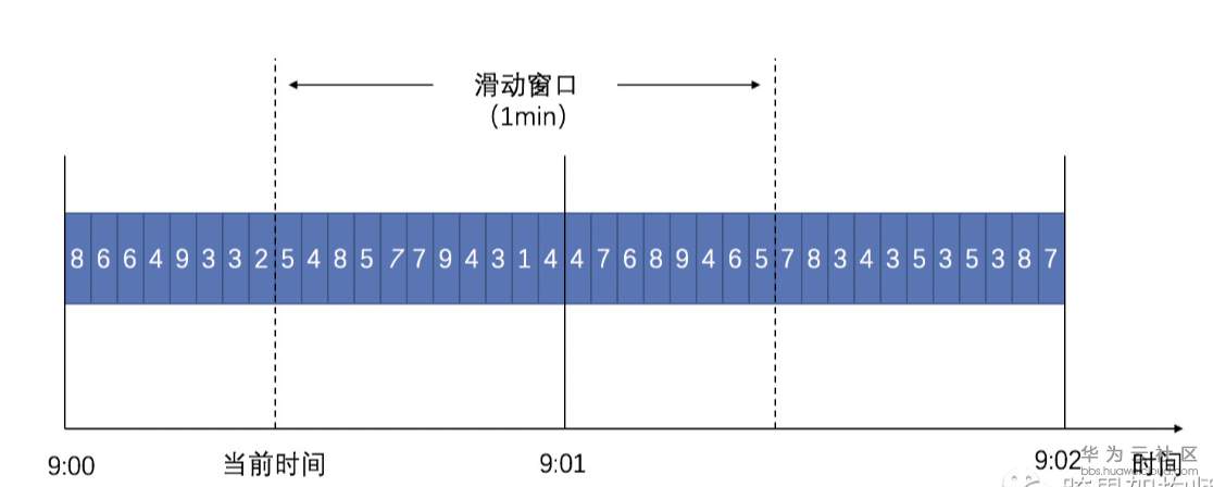

滑动窗口
滑动窗口其实就是对固定窗口做了进一步的细分,将原先的粒度切的更细,比如1分钟的固定窗口切分为60个1秒的滑动窗口。然后统计的时间范围随着时间的推移同步后移。
同时,我们还可以得出一个结论是:如果固定窗口的「固定周期」已经很小了,那么使用滑动窗口的意义也就没有了。举个例子,现在的固定窗口周期已经是1秒了,再切分到毫秒级别能反而得不偿失,会带来巨大的性能和资源损耗。
滑动窗口大致的代码逻辑是这样:

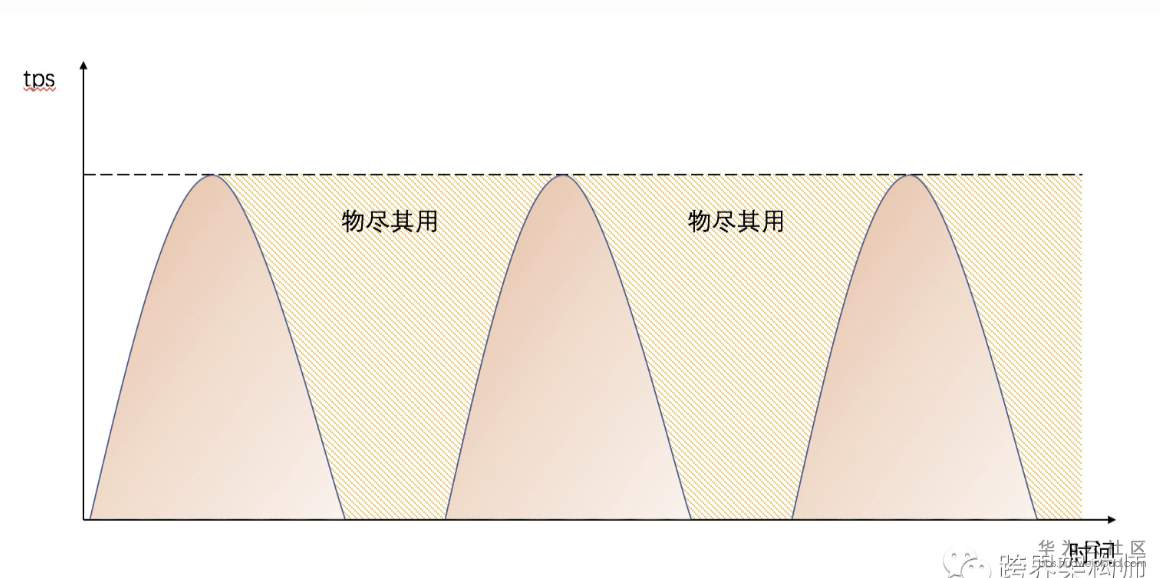

虽然说滑动窗口可以改善这个问题,但是本质上还是预先划定时间片的方式,属于一种“预测”,意味着几乎肯定无法做到100%的物尽其用。
但是,「桶」模式可以做的更好,因为「桶」模式中多了一个缓冲区(桶本身)。

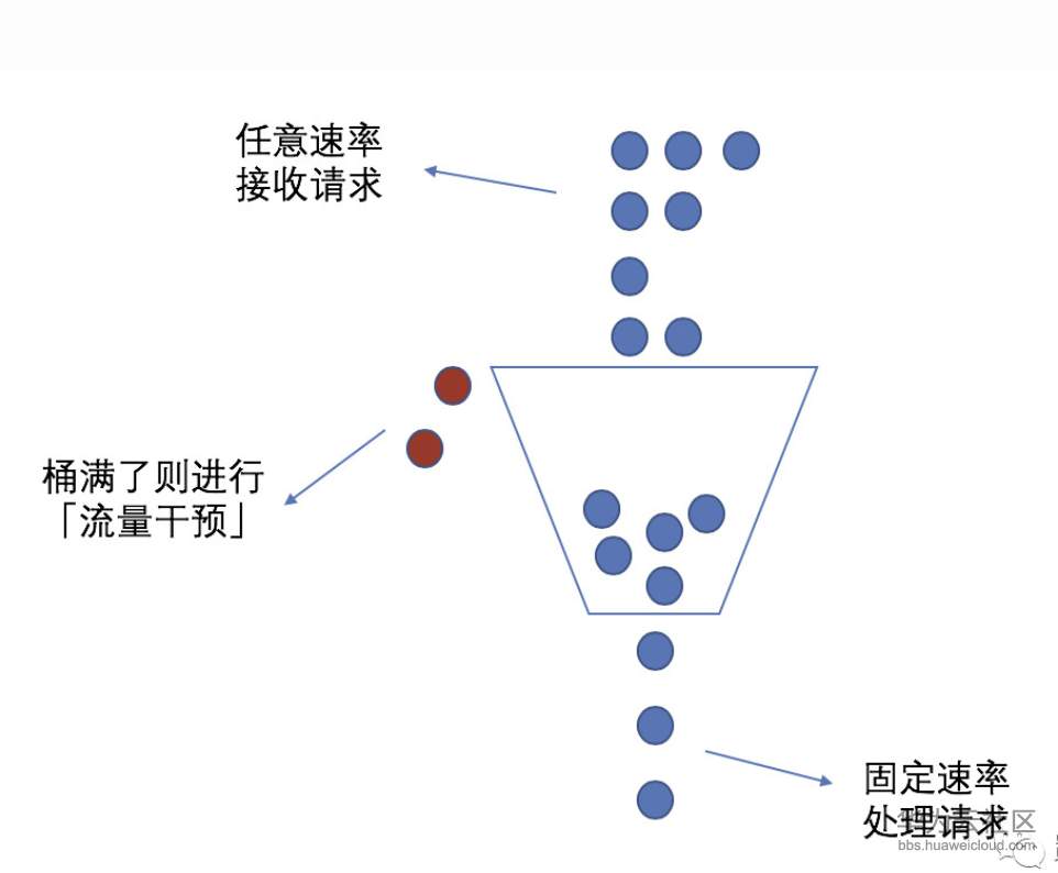

漏桶
首先聊聊「漏桶」吧。漏桶模式的核心是固定“出口”的速率,不管进来多少量,出去的速率一直是这么多。如果涌入的量多到桶都装不下了,那么就进行「流量干预」。
整个实现过程我们来分解一下。
  1. 控制流出的速率。这个其实可以使用前面提到的两个“窗口”的思路来实现。如果当前速率小于阈值则直接处理请求,否则不直接处理请求,进入缓冲区,并增加当前水位。
  2. 缓冲的实现可以做一个短暂的休眠或者记录到一个容器中再做异步的重试。
  3. 最后控制桶中的水位不超过最大水位。这个很简单,就是一个全局计数器,进行加加减减。

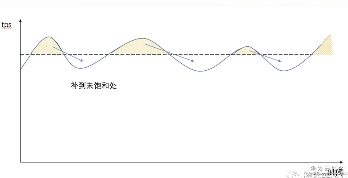

这样一来,你会发现本质就是:通过一个缓冲区将不平滑的流量“整形”成平滑的(高于均值的流量暂存下来补足到低于均值的时期),以此最大化计算处理资源的利用率。

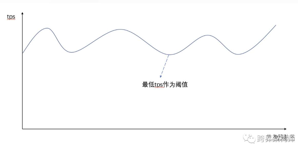

你应该知道,一个程序所在的运行环境中,往往不单单只有这个程序本身,会存在一些系统进程甚至是其它的用户进程。也就是说,程序本身的处理能力是会***扰的,是会变化的。所以,你可以预估某一个阶段内的平均值、中位数,但无法预估具体某一个时刻的程序处理能力。又因此,你必然会使用相对悲观的标准去作为阈值,防止程序超负荷。

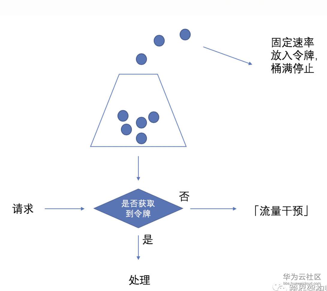

令牌桶模式的核心是固定“进口”速率。先拿到令牌,再处理请求,拿不到令牌就被「流量干预」。因此,当大量的流量进入时,只要令牌的生成速度大于等于请求被处理的速度,那么此刻的程序处理能力就是极限。
也来分解一下它的实现过程。
  1. 控制令牌生成的速率,并放入桶中。这个其实就是单独一个线程在不断的生成令牌。
  2. 控制桶中待领取的令牌水位不超过最大水位。这个和「漏桶」一样,就是一个全局计数器,进行加加减减。
大致的代码简化表示如下(看上去像「固定窗口」的反向逻辑):

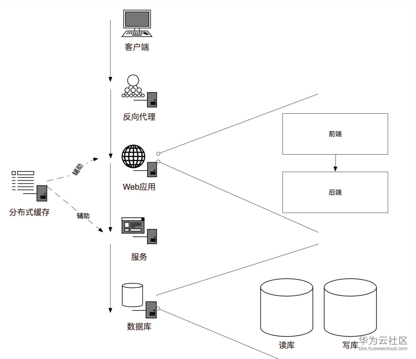

一个成熟的分布式系统大致是这样的。
每一个上游系统都可以理解为是其下游系统的客户端。然后我们回想一下前面的内容,可能你发现了,前面聊的「限流」都没有提到到底是在客户端做限流还是服务端做,甚至看起来更倾向是建立在服务端的基础上做。但是你知道,在一个分布式系统中,一个服务端本身就可能存在多个副本,并且还会提供给多个客户端调用,甚至其自身也会作为客户端角色。那么,在如此交错复杂的一个环境中,该如何下手做限流呢?我的思路是通过「一纵一横」来考量。
