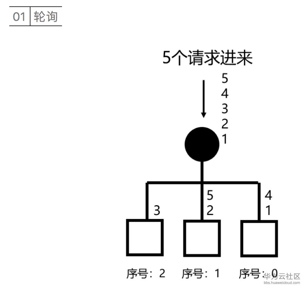

        这是最常用也最简单策略,平均分配,人人都有、一人一次。大致的代码如下。
int  globalIndex = 0;   //注意是全局变量,不是局部变量。
try
    return servers[globalIndex];
finally
    globalIndex++;
    if (globalIndex == 3)
        globalIndex = 0;

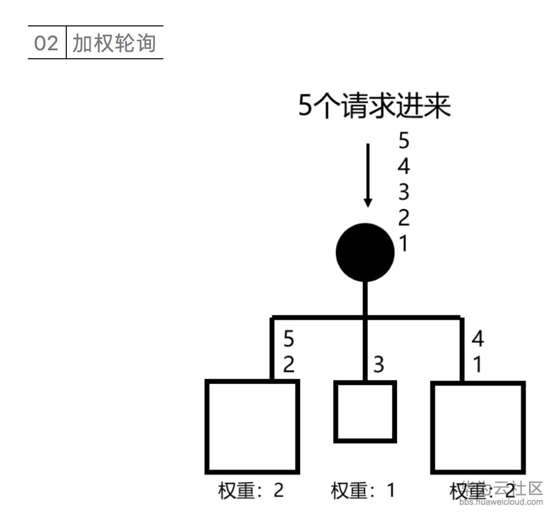

        在轮询的基础上,增加了一个权重的概念。权重是一个泛化后的概念,可以用任意方式来体现,本质上是一个能者多劳思想。比如,可以根据宿主的性能差异配置不同的权重。大致的代码如下。

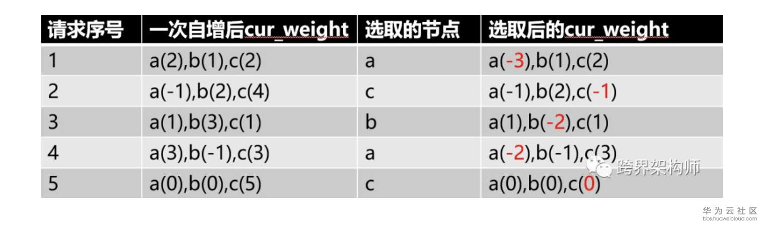

int matchedIndex = -1;
int total = 0;
for (int i = 0; i < servers.Length; i++)
      servers[i].cur_weight += servers[i].weight;//①每次循环的时候做自增(步长=权重值)
      total += servers[i].weight;//②将每个节点的权重值累加到汇总值中
      if (matchedIndex == -1 || servers[matchedIndex].cur_weight < servers[i].cur_weight) //③如果 当前节点的自增数 > 当前待返回节点的自增数,则覆盖。
            matchedIndex = i;
servers[matchedIndex].cur_weight -= total;//④被选取的节点减去②的汇总值,以降低下一次被选举时的初始权重值。
return servers[matchedIndex];
        这段代码的过程如下图的表格。"()"中的数字就是自增数,代码中的cur_weight。
        值得注意的是,加权轮询本身还有不同的实现方式,虽说最终的比例都是2:1:2。但是在请求送达的先后顺序上可以所有不同。比如「5-4,3,2-1」和上面的案例相比,最终比例是一样的,但是效果不同。「5-4,3,2-1」更容易产生并发问题,导致服务端拥塞,且这个问题随着权重数字越大越严重。例子:10:5:3的结果是「18-17-16-15-14-13-12-11-10-9,8-7-6-5-4,3-2-1」

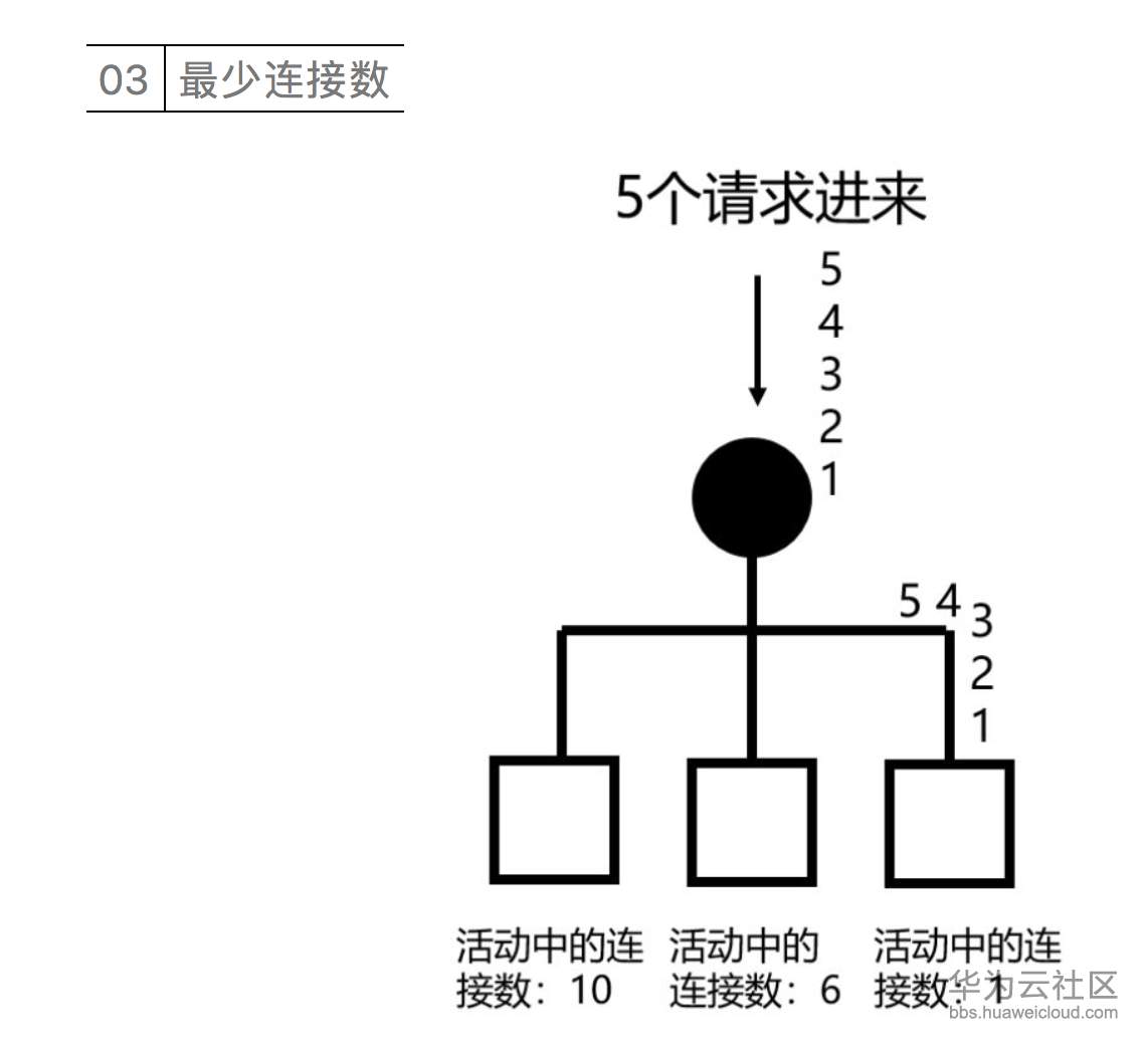

        这是一种根据实时的负载情况,进行动态负载均衡的方式。维护好活动中的连接数量,然后取最小的返回即可。大致的代码如下。
var matchedServer = servers.orderBy(e => e.active_conns).first();
matchedServer.active_conns += 1;
return matchedServer;
//在连接关闭时还需对active_conns做减1的动作。

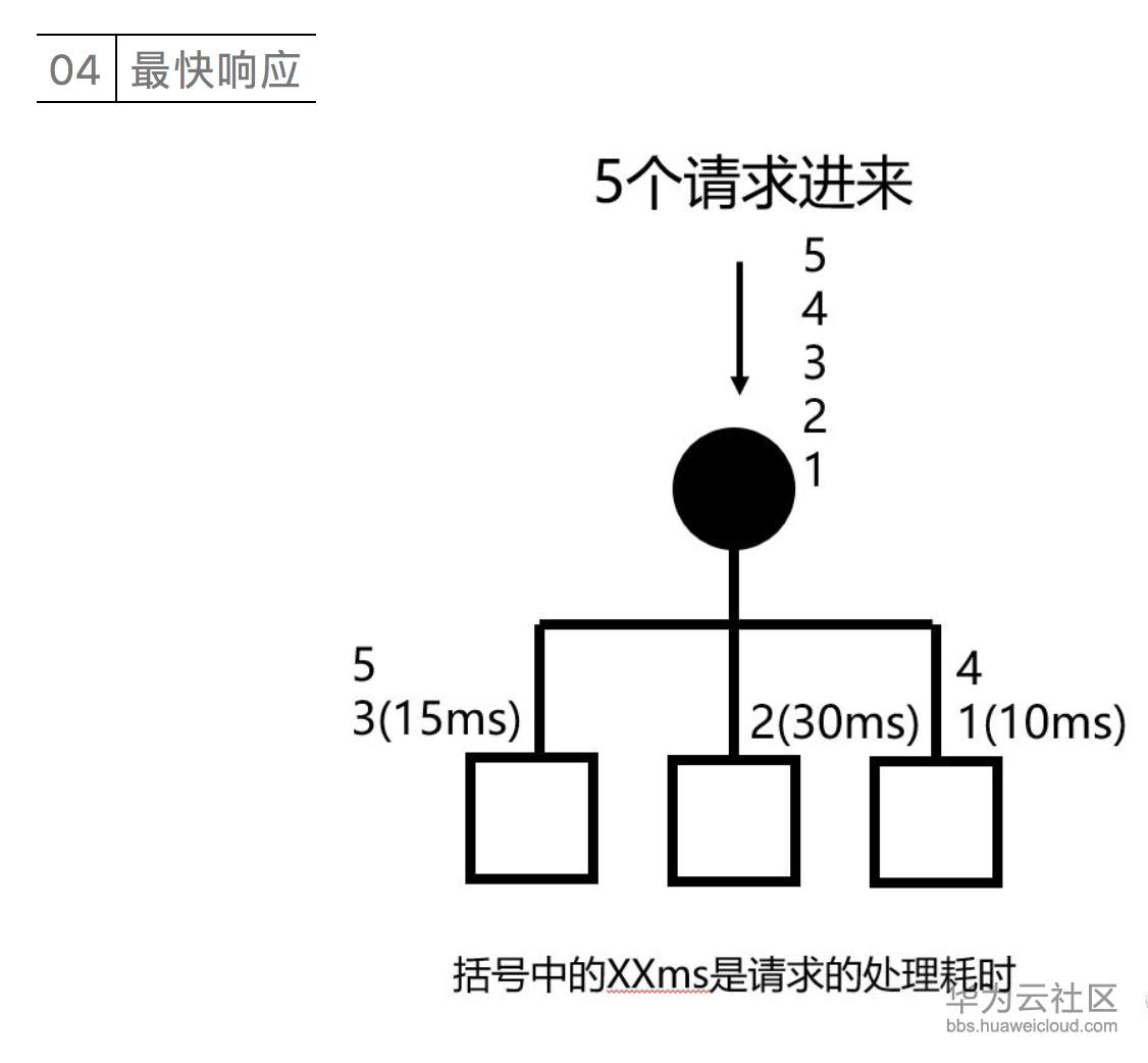

        这也是一种动态负载均衡策略,它的本质是根据每个节点对过去一段时间内的响应情况来分配,响应越快分配的越多。具体的运作方式也有很多,上图的这种可以理解为,将最近一段时间的请求耗时的平均值记录下来,结合前面的「加权轮询」来处理,所以等价于2:1:3的加权轮询。
        题外话:一般来说,同机房下的延迟基本没什么差异,响应时间的差异主要在服务的处理能力上。如果在跨地域(例:浙江->上海,还是浙江->北京)的一些请求处理中运用,大多数情况会使用定时「ping」的方式来获取延迟情况,因为是OSI的L3转发,数据更干净,准确性更高。

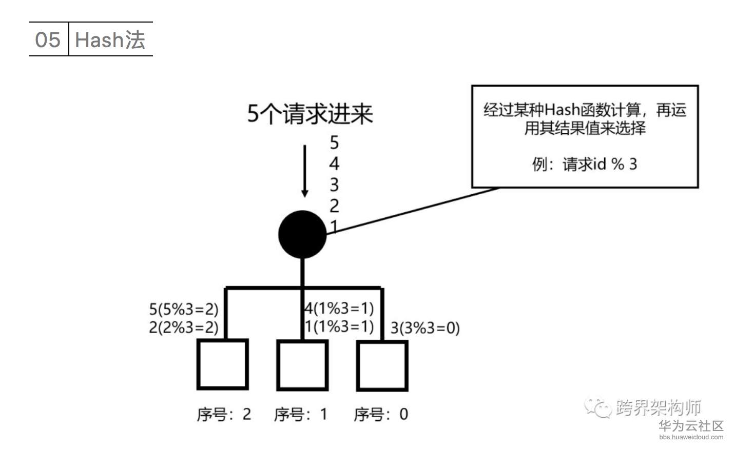

        hash法的负载均衡与之前的几种不同在于,它的结果是由客户端决定的。通过客户端带来的某个标识经过一个标准化的散列函数进行打散分摊。
        上图中的散列函数运用的是最简单粗暴的「取余法」。
        题外话:散列函数除了取余之外,还有诸如「变基」、「折叠」、「平方取中法」等等,此处不做展开,有兴趣的小伙伴可自行查阅资料。
        另外,被求余的参数其实可以是任意的,只要最终转化成一个整数参与运算即可。最常用的应该是用来源ip地址作为参数,这样可以确保相同的客户端请求尽可能落在同一台服务器上。

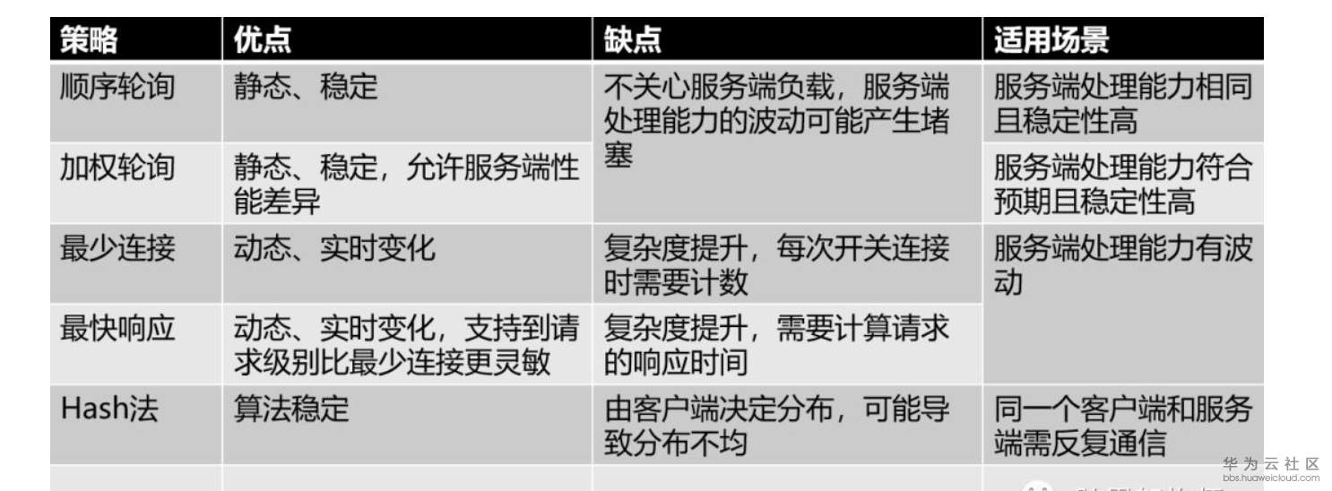

        我们知道,没有完美的事物,负载均衡策略也是一样。上面列举的这些最常用的策略也有各自的优缺点和适用场景,我稍作了整理,如下。
        这些负载均衡算法之所以常用也是因为简单,想要更优的效果,必然就需要更高的复杂度。比如,可以将简单的策略组合使用、或者通过更多维度的数据采样来综合评估、甚至是基于进行数据挖掘后的预测算法来做。

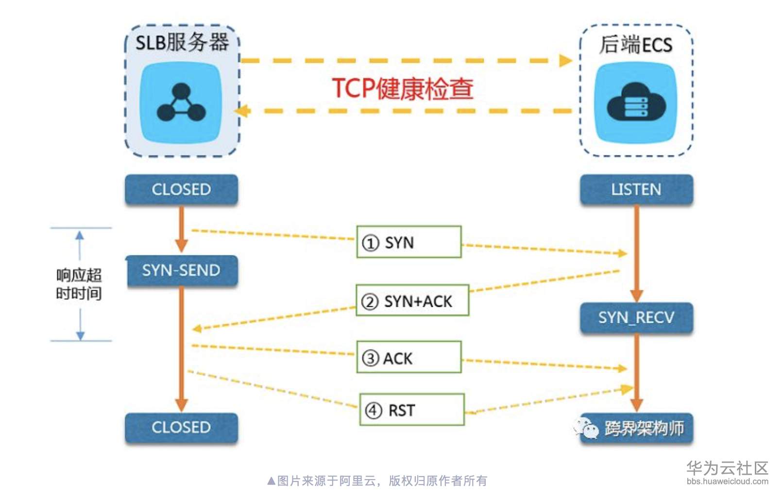

        基于Tcp的三次握手机制来探测指定的IP + 端口。最佳实践可以借鉴阿里云的SLB机制,如下图。
▲图片来源于阿里云,版权归原作者所有
        值得注意的是,为了尽早释放连接,在三次握手结束后立马跟上RST来中断TCP连接。

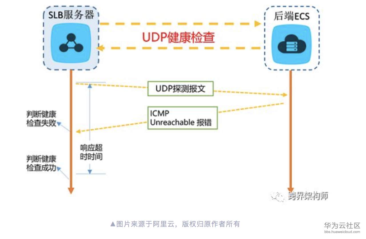

        可能有部分应用使用的UDP协议。在此协议下可以通过报文来进行探测指定的IP + 端口。最佳实践同样可以借鉴阿里云的SLB机制,如下图。
▲图片来源于阿里云,版权归原作者所有
        结果的判定方式是:在服务端没有返回任何信息的情况下,默认正常状态。否则会返回一个ICMP的报错信息。
