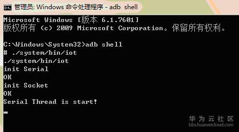

(1)如何启动底层的(串口采集,并发送到网口的)服务。
因为我们是编写Android程序,所以需要不停的调试设备,那么我们利用adb shell手动启动服务。确保实验箱上电和mini USB线的连接正常,确保adb工具的正常使用。启动过程如下图:
这样的好处就是我们每次通过Eclipse调试程序的时候,可以缩短程序启动时间,只需要每次在启动程序的时候,Ctrl+C 停止服务,等程序启动完成后,在启动iot服务。

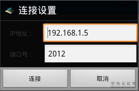

启动服务后,点击“建立连接”按钮,弹出对话框,输入实验箱IP地址(192.168.1.X)和端口号(2012),点击“连接”按钮,提示连接成功。

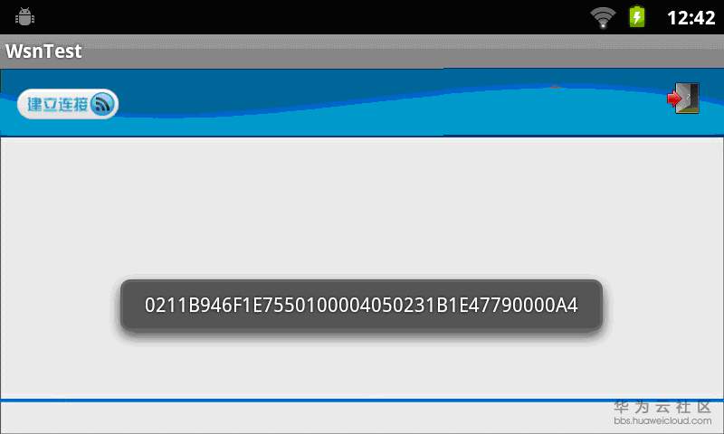

如果是先启动服务,在打开WsnTest程序,那么其实这时候的网络交互已经是畅通的了,可以直接接收来自网口的程序。我们把温湿度传感器通电,就可以看到数据发送到WsnTest上。如下:
看到界面上打印出收到的字符串。可以把这个字符串跟我们前面提到的通讯协议进行比较。下面我们要进行的就是解析这些数据,并把温湿度传感器的数据显示到界面中。

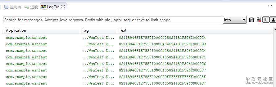

可以看到对数据包进行了简单的处理,并把最终的数据传入DateDispose()函数处理。现在的DateDispose()函数如下:
    private void DateDispose(byte[] Packet) {
        if (SummationCheck(Packet) == Packet[Packet.length - 1]) {
            Log.i("...WsnTest DateDispose...", Bytes2HexString(Packet));
可以看到对数据包进行了校验,以保证最后的正确性。并且把完整的数据包通过Log.i打印到了Eclipse的控制台。

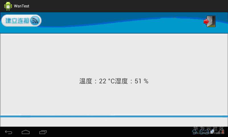

(3)根据协议和收到的数据,修改WsnTest.java中的DateDispose()函数,实现数据的显示。
根据协议,可以看到SHT10的温湿度数据,是在包的byte11和byte12两个字节。
那么添加如下代码:
            int TypeboardByte,SensorType = 0;
              TypeboardByte = (int)Packet[10];
              SensorType = TypeboardByte & 0x3f;
              if(SensorType == 0x0 ){
                textTem.setText(String.valueOf(Packet[11])+" °C");
                textHum.setText(String.valueOf(Packet[12])+" %");
(4)然后运行android程序,先启动服务,在启动程序。可以看到结果如图:
