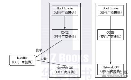

光有硬件肯定是不行的。白盒出厂的时候是裸机,怎么才能装上操作系统呢?当然,可以把USB启动盘插在交换机上,然后像给服务器装系统一样安装交换机的OS。不过,这种方法对于数据中心管理员来说可就不是什么好事情了,他们要面对的是成百上千的交换机,一台一台插USB手动装系统是不现实的。好一点的办法应该是类似于服务器的PXE启动,交换机插上电之后,自己到远端下载操作系统然后再自动装上。这一技术对于白盒来说很重要,其实现依赖于Cumulus为OCP贡献的ONIE(Open Network Installing Environment)。ONIE是一个集成了Busybox的小型Linux,裸机第一次上电时BIOS从Flash中加载ONIE,ONIE会自动到远端去下载对应的白盒操作系统,将该系统存放在硬盘中,并进行系统的安装,如图2-13所示。第二次上电时,BIOS就会跳过ONIE,直接从硬盘中加载已经下载好的白盒操作系统。Cumulus还向OCP贡献了APD(ACPI Platform Description),以适配不同的BIOS。ODM在完成组装后,都会在裸机的Flash里面预装ONIE,然后交付的才是一个名副其实的“白盒交换机”。
图2-13 白盒交换机通过ONIE自动加载操作系统
