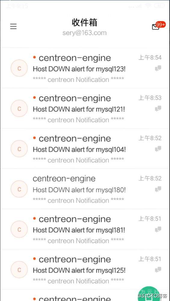

电话中说所有mysql数据库主库都启动不了,但从库正常,怀疑是主库去连其它阿里云的主库了。这些数据库,以前是从阿里云迁移到idc机房的,因此他有这个判断。

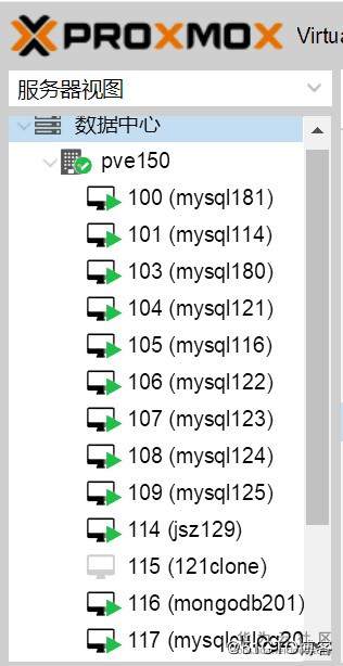

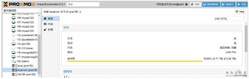

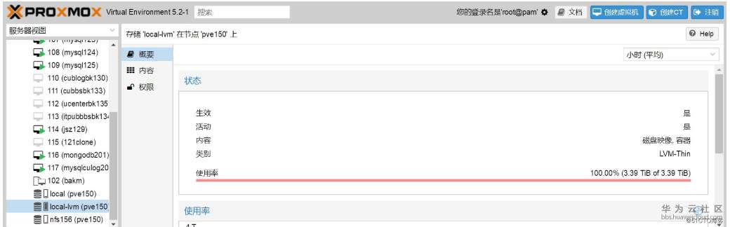

ü 虚拟化后台管理系统
发现存储被塞满了,问题很严重。

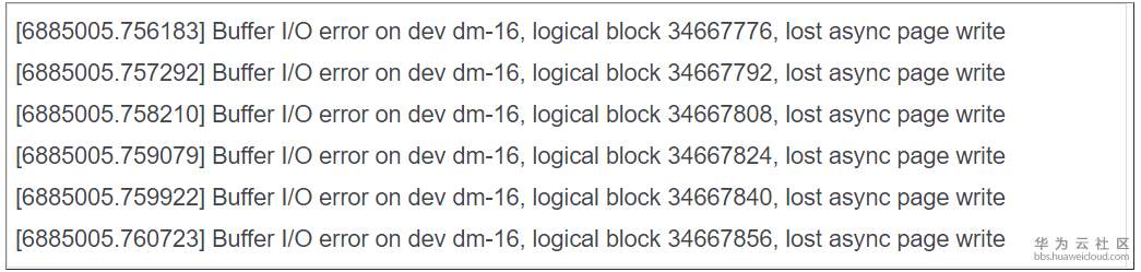

ü ssh登录宿主系统debian
系统日志/var/log/messages发现大量的磁盘io错误。
综合上述发现,基本可以断定是磁盘出了问题:一个问题是proxmox划定的存储空间被塞满,另一个是磁盘io错误。知道问题所在以后,接下来的处理方案有两个:修复错误或者把从库提升为主库。考虑到待机问题,还是尽量争取修复主库吧,实在不能修复,再用第二套方案(提升从库)。

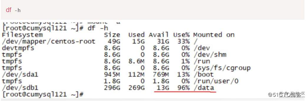

为什么磁盘空间会塞满呢?应该有人在虚拟机上干了啥,而且可能是每个虚拟机都进行相同的操作,才会导致宿主机磁盘空间迅速填满。随便登录某个运行mysql数据库的虚拟机,执行命令

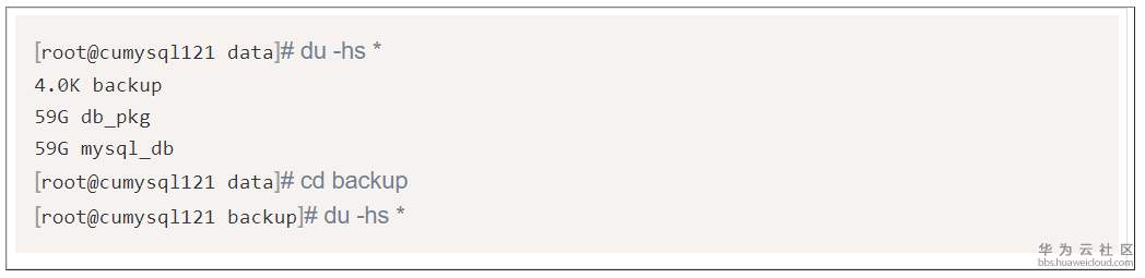

再登其它服务器,分区/dev/sdb1也是使用了90%以上。进入目录/data,运行如下指令查看目录空间占用情况:
好家伙,好几个50多G的目录(写这个文章时,我已经删掉了,没有留存记录),这些文件,从目录名称上看,应该是备份数据库自动生成的。不管它,先删除。

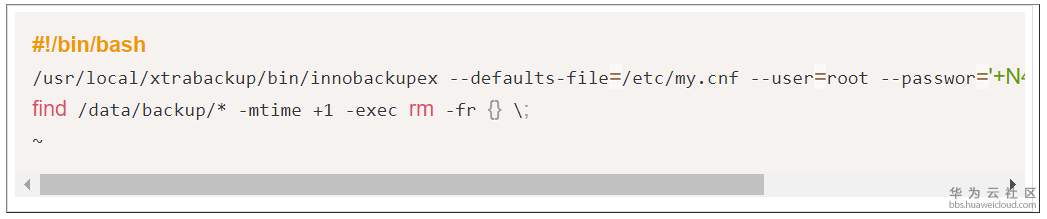

肯定有人在系统做了自动任务,用指令crontab –l 查看,果然有发现:
初一看这个脚本没什么问题,再仔细看,最后一行是符号“~”,有问题啊!写脚本的人的意图是每天进行一次备份数据库备份,然后删除前一天的历史备份数据,这样就不会把磁盘塞满了。
但是这有两个致命的问题,这里分别描述之。
备份策略错误

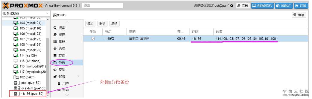

有专门的备份系统,应该把数据备份到该系统上,而不是本地备份。

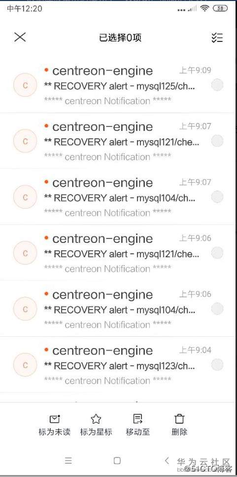

查看系统日志,没有磁盘io报错,创建目录及文件,正常;启动各虚拟机、启动其上的数据库,都正常了。
通知各路人马,从业务层面检查是否正常。片刻,短信来一堆恢复信息,心里踏实多了。不用说,是项目方的sa干的这个好事,并且没有通知任何人。
