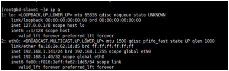

3.         在ecs01上执行ip a命令,查看弹性云服务器ecs01内部的网卡配置。以下图为例:
可以从回显中得知,多配置了一个IP地址:192.168.1.40/32。该配置会导致ecs01发给ecs02的报文无法从ecs01传出。
解决步骤
修改ecs01的网卡配置,执行以下命令,删除配置在eth0上的多余IP地址,以192.168.1.40/32为例。
ip a del 192.168.1.40/32 dev eth0
