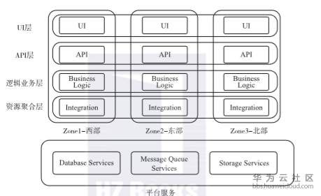

与传统数据中心基于服务器的架构不同,对于企业而言,云计算环境下最大的技术转换便是云的出现只是为了提供服务,即云架构的核心应该是如何呈现和利用云服务。传统数据中心需要提供运行时的设备,如应用和数据库服务器,并且是以独立且不可再分的服务器单元提供,然后这些独立不可再分的服务器单元通过软件组成逻辑上的集群。相比之下,云架构被设计为资源抽象,如对存储、计算、网络以及运行时依赖资源的抽象,同时云架构也被设计成为多租户高可扩展的架构。云架构可以看成是多种逻辑服务的水平层面集合,这种水平层面并不是简单硬件设备的集合,而是云架构所提供的服务域(Zone),云架构上的水平层可以是API层、UI层、逻辑业务层等,如图1-23所示。
图1-23 云计算中基于逻辑服务的水平架构

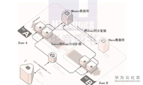

Server在云环境以Instance(实例)的形式存在,实例通常并不像传统的物理服务器一样被小心呵护长期使用,云环境下的实例在任何时候都可能被替换掉,因此,针对Server级别的高可用设计最根本的就是设计弹性无状态的应用程序,因为只有弹性无状态的应用程序才能原生态地适应云计算环境下的高可用,无状态应用可以通过迅速relaunch或者reboot实例而得到快速恢复,除此之外,还应该设计数据库的镜像(Mirror)备份、主从(Master/Slave)配置等以同步和保证数据的完整性,从而在宕机后迅速恢复数据可用性,在应用服务器的设计上应该尽量保证服务器的可扩展性,如果在成本预算上可以接受,则AWS的跨Zone自动扩展与数据同步复制高可用架构是最为理想的设计模式,如图1-25所示。
图1-25 AWS跨Zone自动扩展与数据同步架构
(2)针对Zone故障的高可用设计
在现实中,除了单个服务器故障外,还可能会出现数据中心的电源故障、网络故障、闪电雷击以及人为施工破坏等数据中心的故障,因此还需为你的应用考虑Zone故障。Zone是指一个使用独立电源,并且与其他Zone彼此隔离的数据中心,Zone内的Server共享高带宽、低延时、可通过私有网络访问的局域网。应对Zone故障的方案就是将每一个应用层的Server都扩展到至少两个Zones上,数据也需要进行至少跨两个Zone的复制,图1-25中的AWS高可用架构便是如此。
