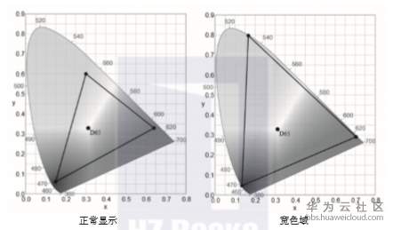

  • 色域。HoloLens受益于“宽色域”的颜色,概念上类似于Adobe RGB,也就是说一些颜色会在设备中表现出不同的质量。
