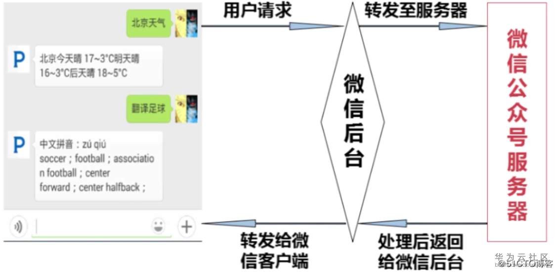

开发模式下,公众号数据的交互流程:
注:图中的微信公众号服务器,就是我们开发者所要开发的部分

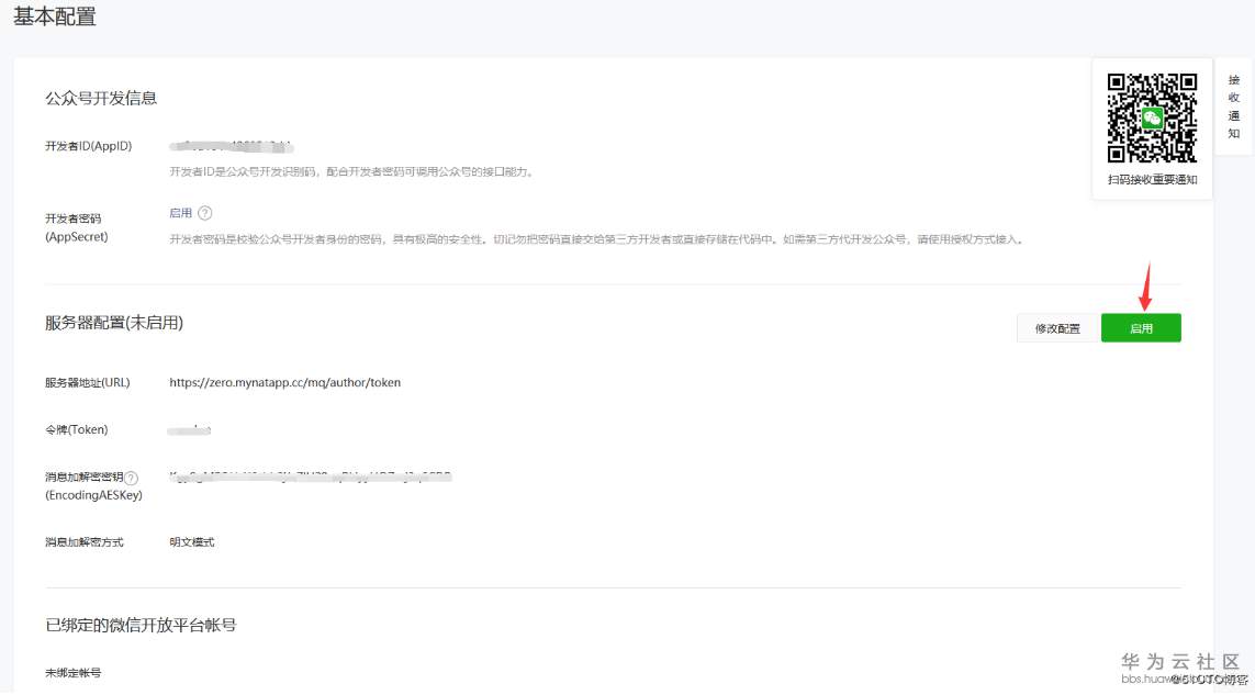

完成代码的编写,并运行了工程及natapp客户端后,就可以到公众平台上填写服务器的配置信息了。进入“基本配置” 的页面,点击 “修改配置” ,如下:
微信公众号开发者模式介绍及接入
填写好基本的配置:

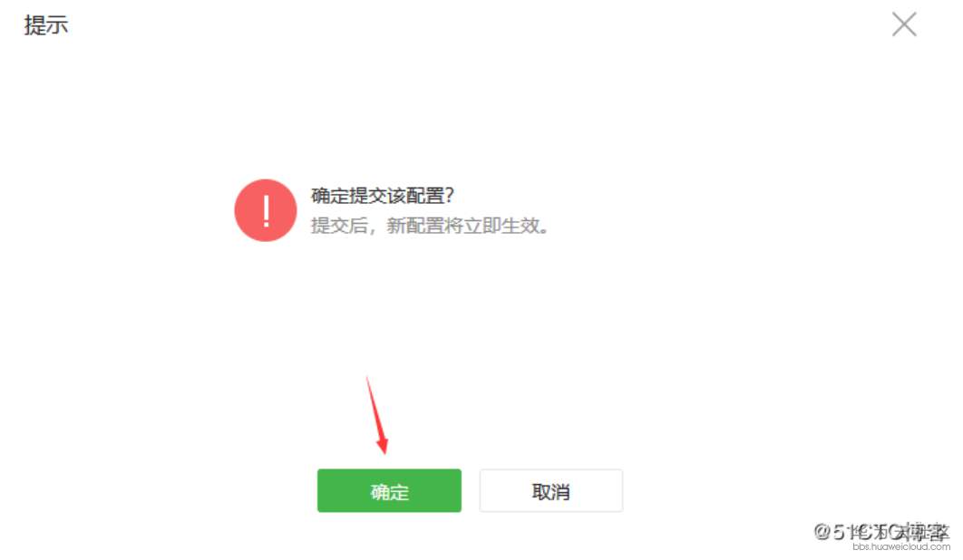

提交配置:

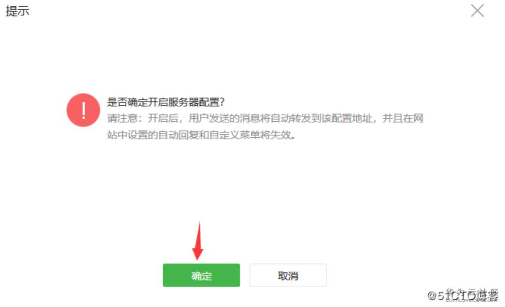

提交成功后,启用服务器配置:

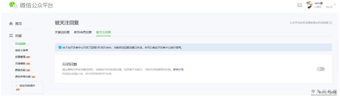

到此为止,我们的开发者模式就接入完成了。此时,在编辑模式的界面中,可以看到编辑模式下的操作都已失效:

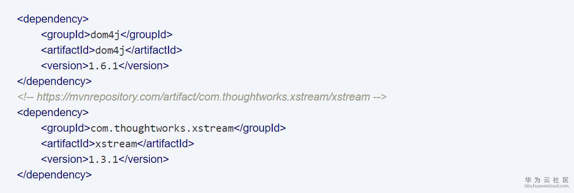

我们先来完成文本消息的接收及回复,由于微信传递的数据是xml格式的,所以我们需要添加一些用于解析xml的包,在pom.xml中添加如下依赖:

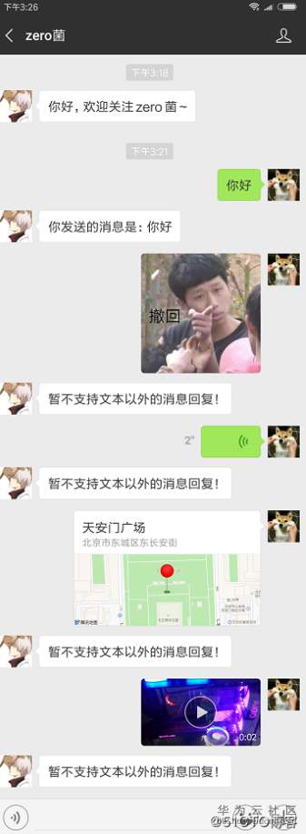

编写完以上代码后,运行SpringBoot工程以及natapp客户端,接着向公众号发送各种类型的普通消息,自动回复结果如下:
如上图,可以看到,当公众号被关注时,回复了欢迎语。并成功接收了所有类型的普通消息,进行了相应的自动回复。到此为止,我们就完成了公众号开发模式的接入。
