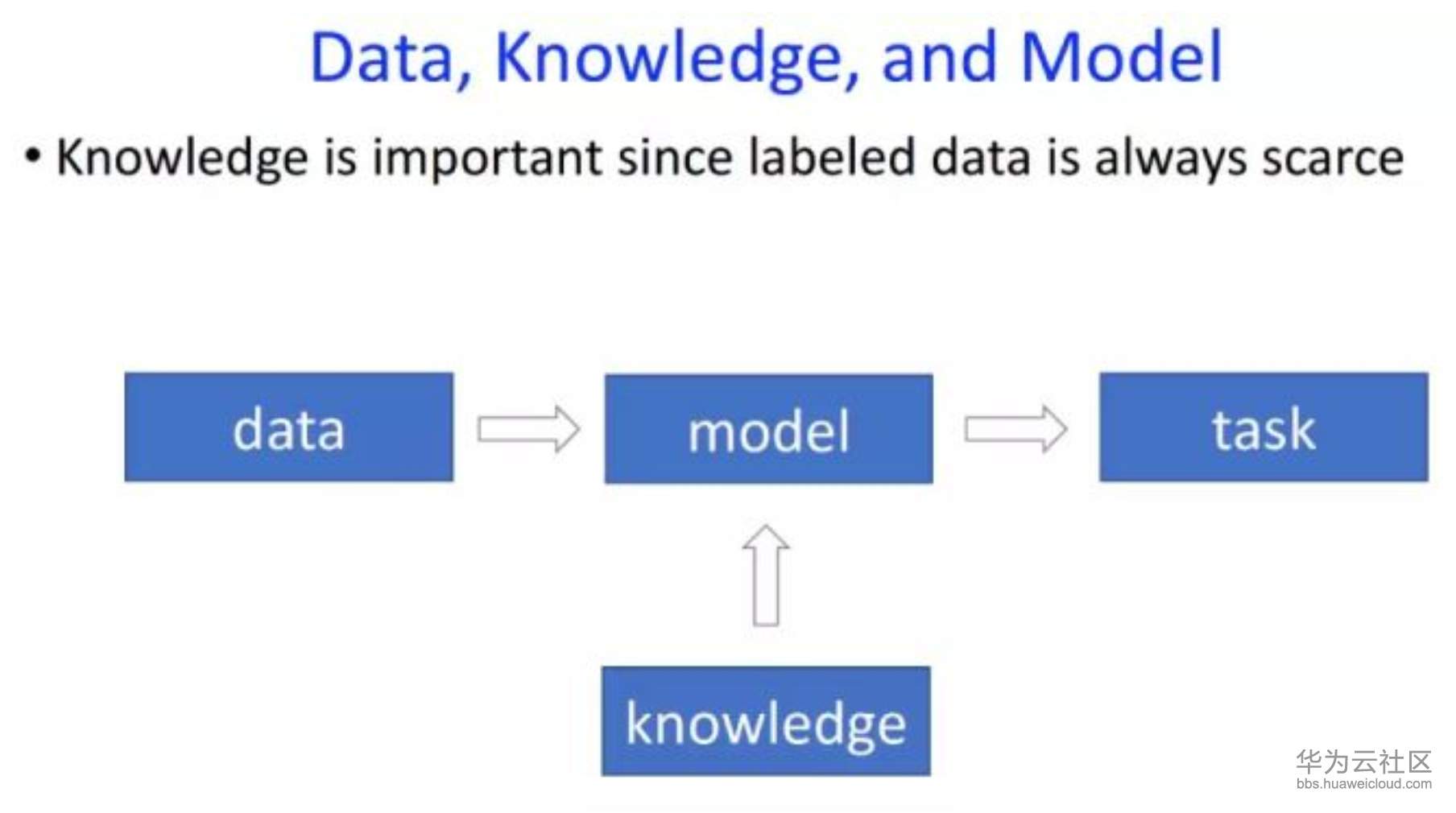

如何将知识加入到一些应用系统中是非常热门的一个话题。
刘洋老师表示,数据、知识和模型对于整个人工智能是非常要的,研究人员建立一个数学模型,从数据中学习参数,也是某种程度上只是的表示,用同样的模型解决现实的问题。
而有的时候数据量是不够的,例如爱斯基摩语和维语,几乎是没有数据可言。像这样冷门小领域语言的翻译,由于数据的稀缺,翻译任务会变得非常棘手。因此可以考虑往里面加入知识。

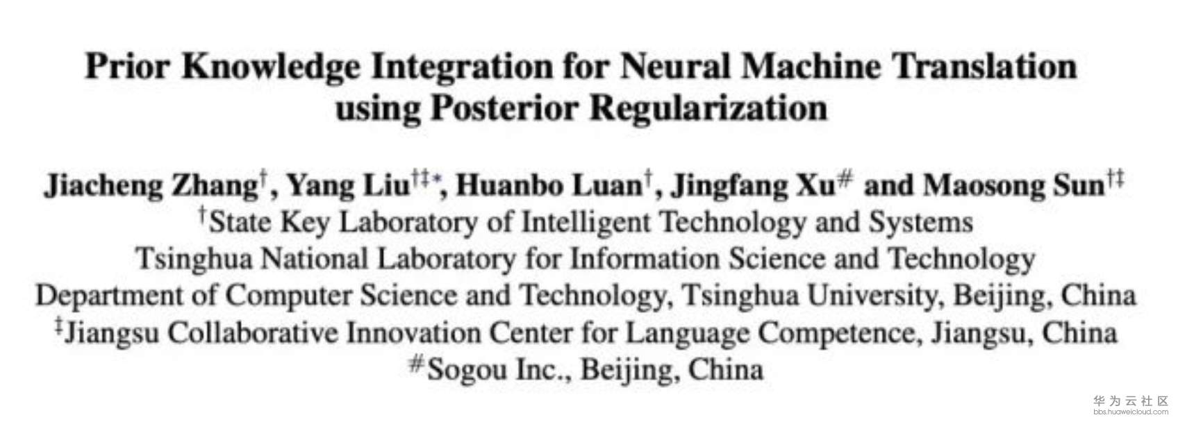

虽然神经机器翻译近年来取得了很大的进展,但是如何将多个重叠的、任意先验的知识资源整合起来仍然是一个挑战。针对这个问题,刘洋老师及其团队展开了研究。
arXiv 地址:
https://arxiv.org/pdf/1811.01100.pdf
在这项工作中,建议使用后验正则化来提供一个将先验知识整合到神经机器翻译中的通用框架。将先验知识来源表示为一个对数线性模型的特征,该模型指导神经翻译模型的学习过程。汉英翻译实验表明,该方法取得了显著的改进。
刘洋老师表示,希望能够提供一种通用的框架,所有的知识都能往里加。因此这项工作把人类的知识表示成一个空间这是一个符号空间。
然后把深度学习的数字表示另外一个空间,尝试把这两个空间关联起来,再通过人类的知识主导这个知识,把传统知识都压缩里面,让它知道深度学习的过程,就能够提供更好的通用框架。

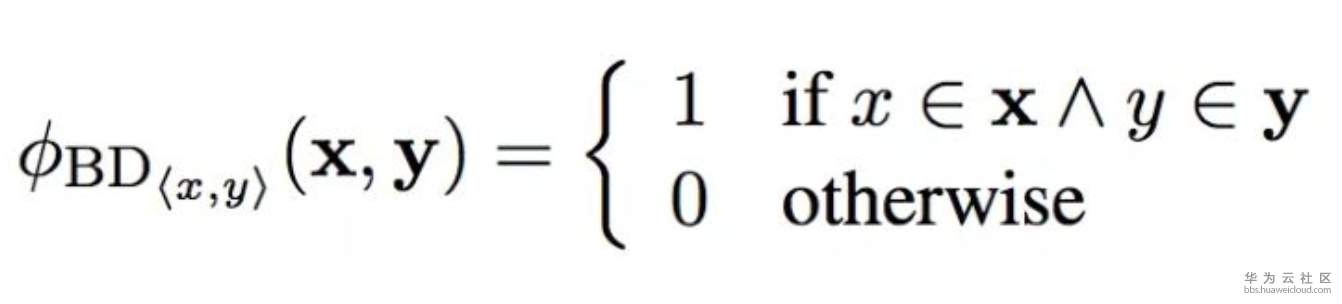

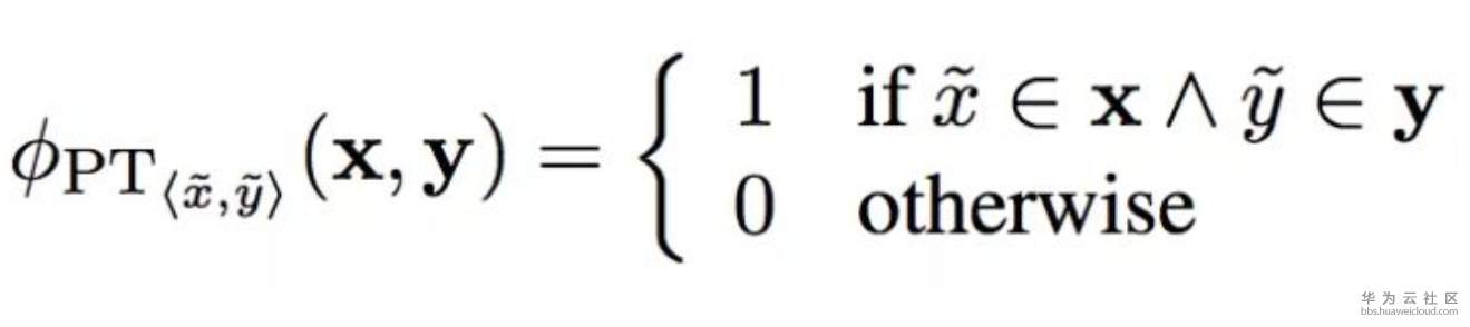

在这项工作中,使用以下特性来编码知识源。
  • 双语词典 (bilingual dictionary):
  • 词表 (phrase table):

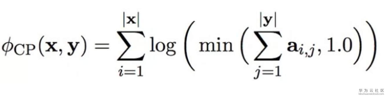

  • coverage penalty:

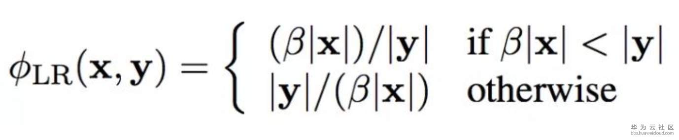

  • 长度比 (length ratio):

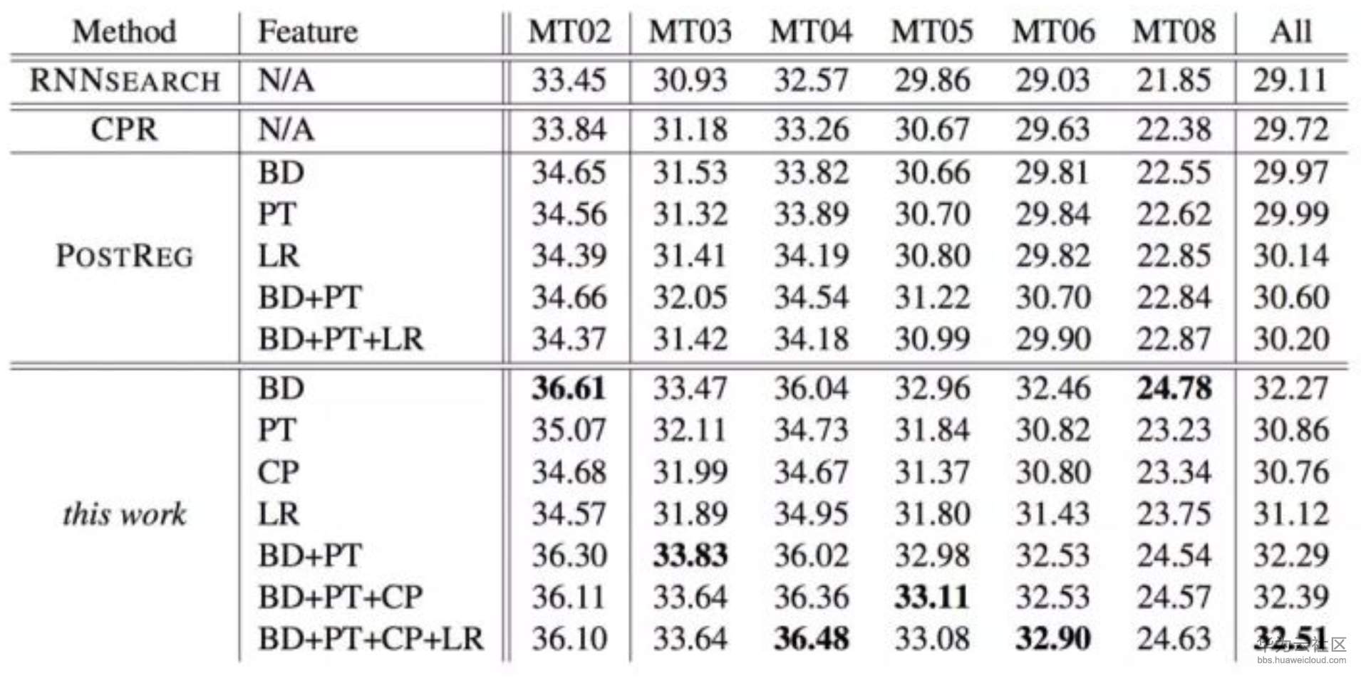

这项工作与 RNNsearch、CPR 和 PostReg 做了比较,性能对比结果如下:
与 RNNsearch、CPR 和 PostReg 的比较

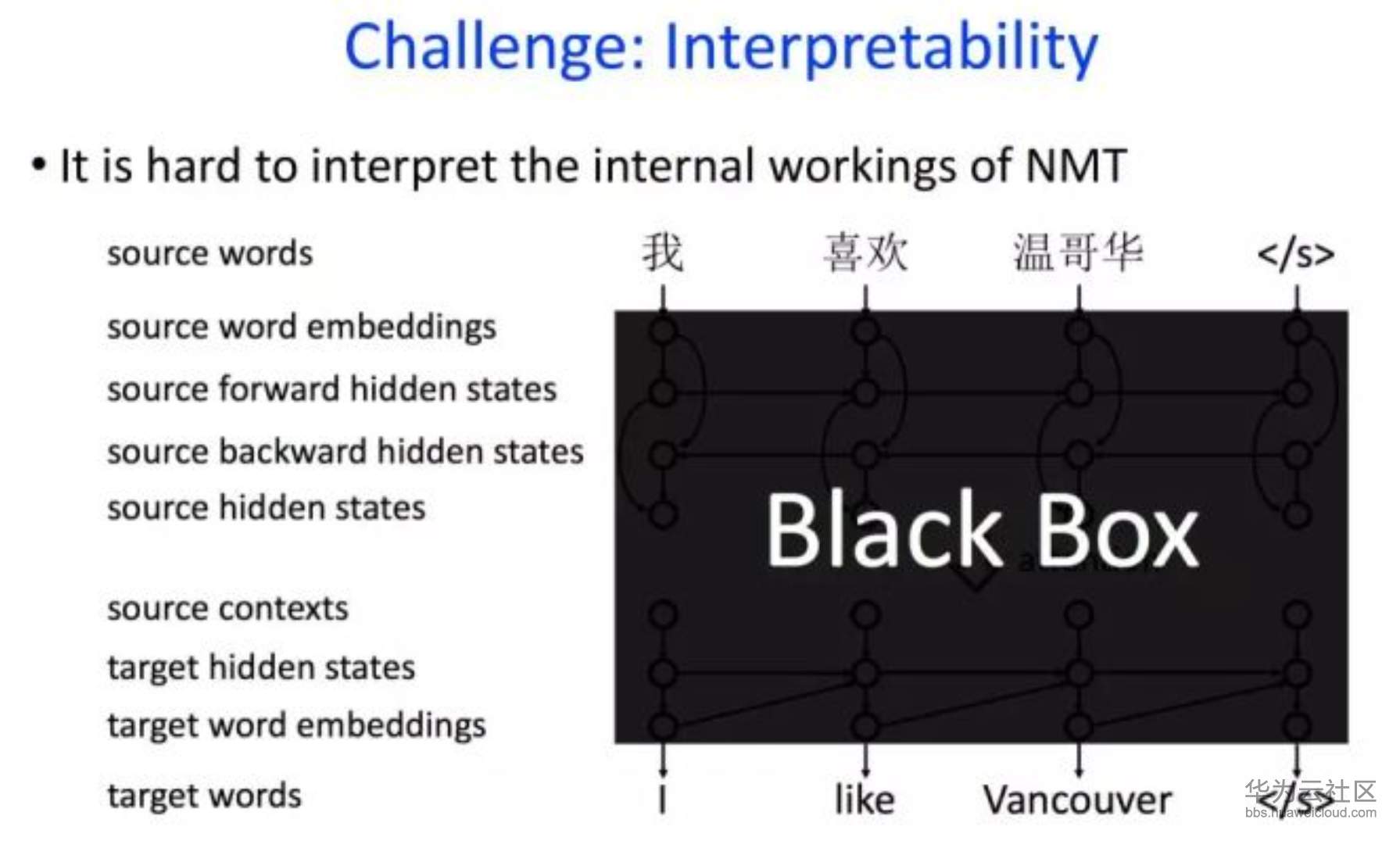

大多数的神经机器翻译都是基于 attention 机制的 encoder-decoder 模型,然而这种模型在内部传递的是浮点数,类似于 “黑箱”,难以理解和调试。
模型如 “黑箱”,难以理解和调试
当输入一个句子和输出一个句子时,并不知道其生成过程;当出现错误时,也不知道是什么原因导致的。
所以研究人员迫切希望能够打开这个黑盒子,知道内部信息怎么传递的,到底什么原因形成这样一个错误。

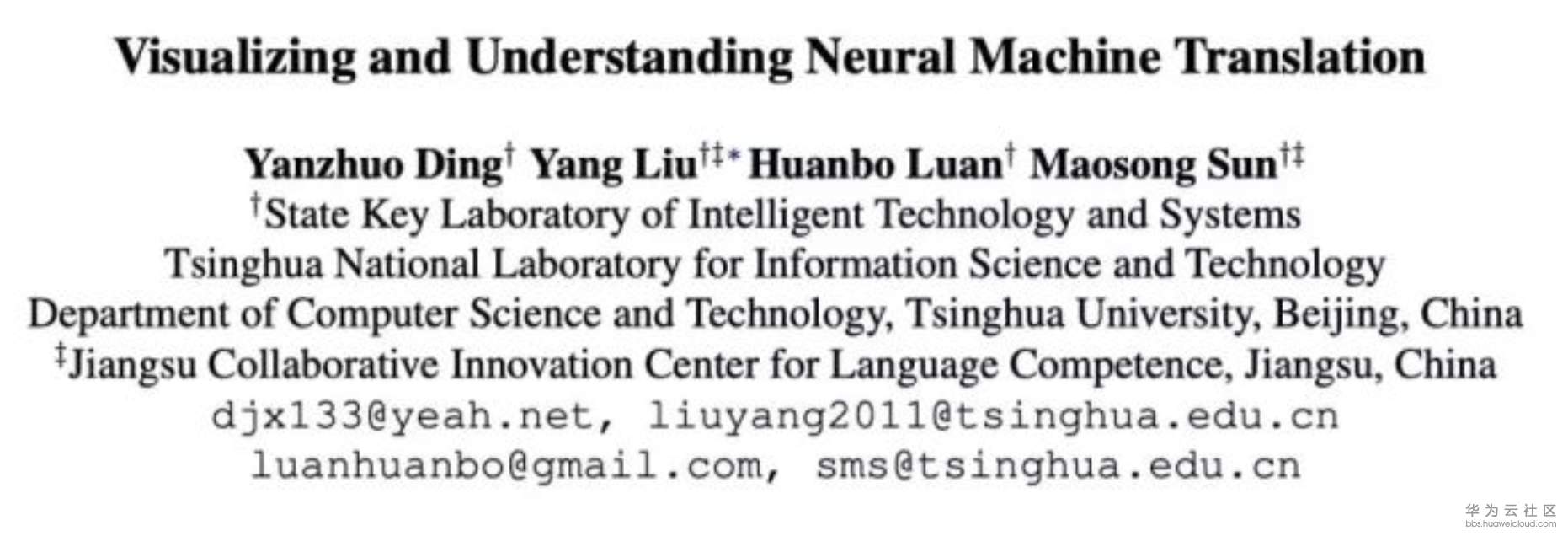

针对这个问题,刘洋老师及其团队针对这个问题进行了相应工作。
论文地址:
https://aclweb.org/anthology/P17-1106
这项工作主要的贡献包括:
  • 利用层级相关性传播算法可视化分析神经机器翻译;
  • 能够计算任意隐状态和任意 contextual words 的相关性,同时不要求神经网络中的函数必须可求偏导,不同于之前只有 encoder 和 decoder 隐层之间的对应信息;
  • 能够针对机器翻译中出错的例子,进行分析。

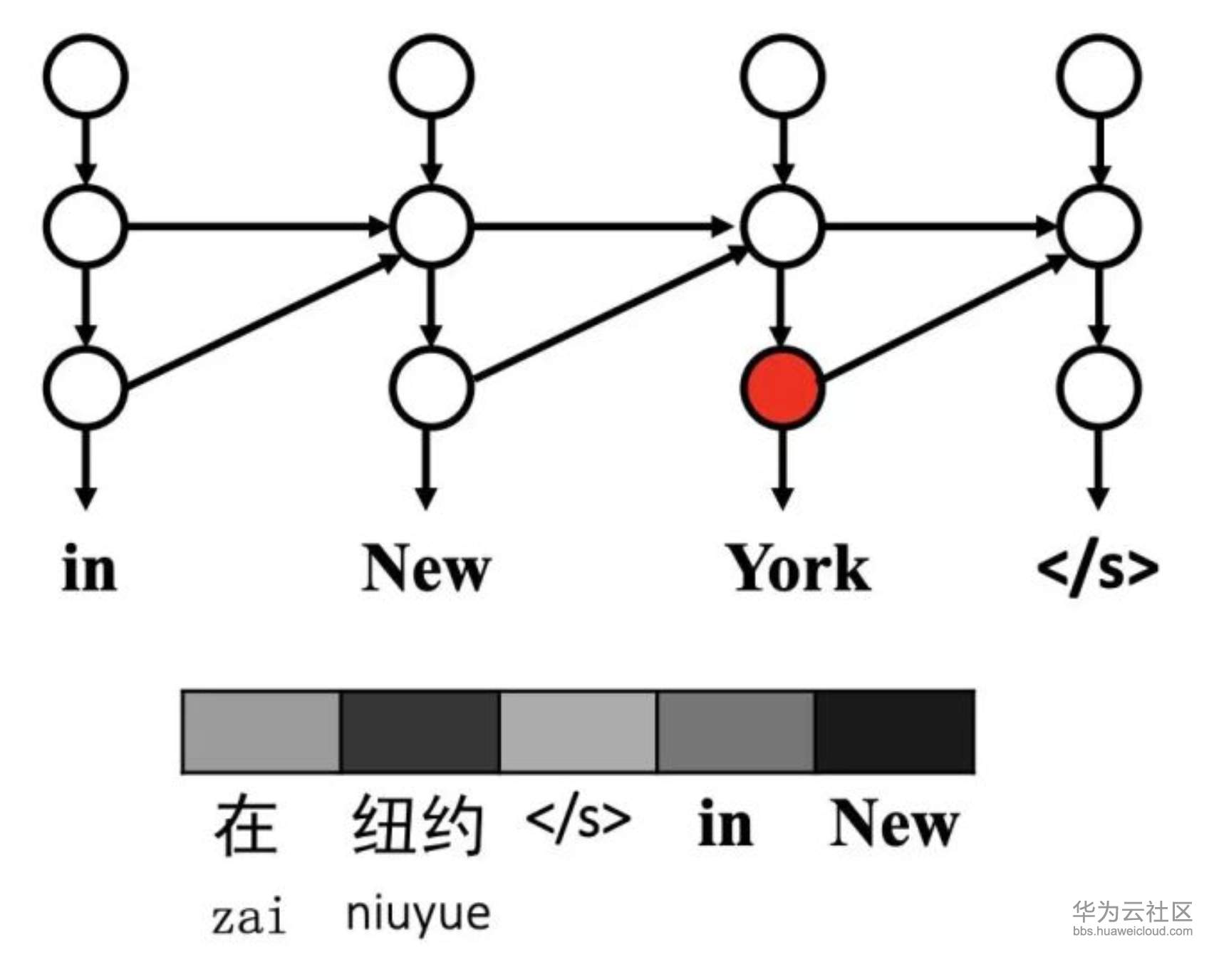

如下图所示,第三个目标词 “York” 的生成取决于源上下文(即源句 “zai niuyue </s>”)和目标上下文(即部分翻译 “in New”)。
从直观上看,源词 “niuyue” 和目标词 “New” 与 “York” 的关联性更强,应该比其他词获得更高的关联性。问题是如何量化和可视化隐藏状态和上下文词向量之间的相关性。

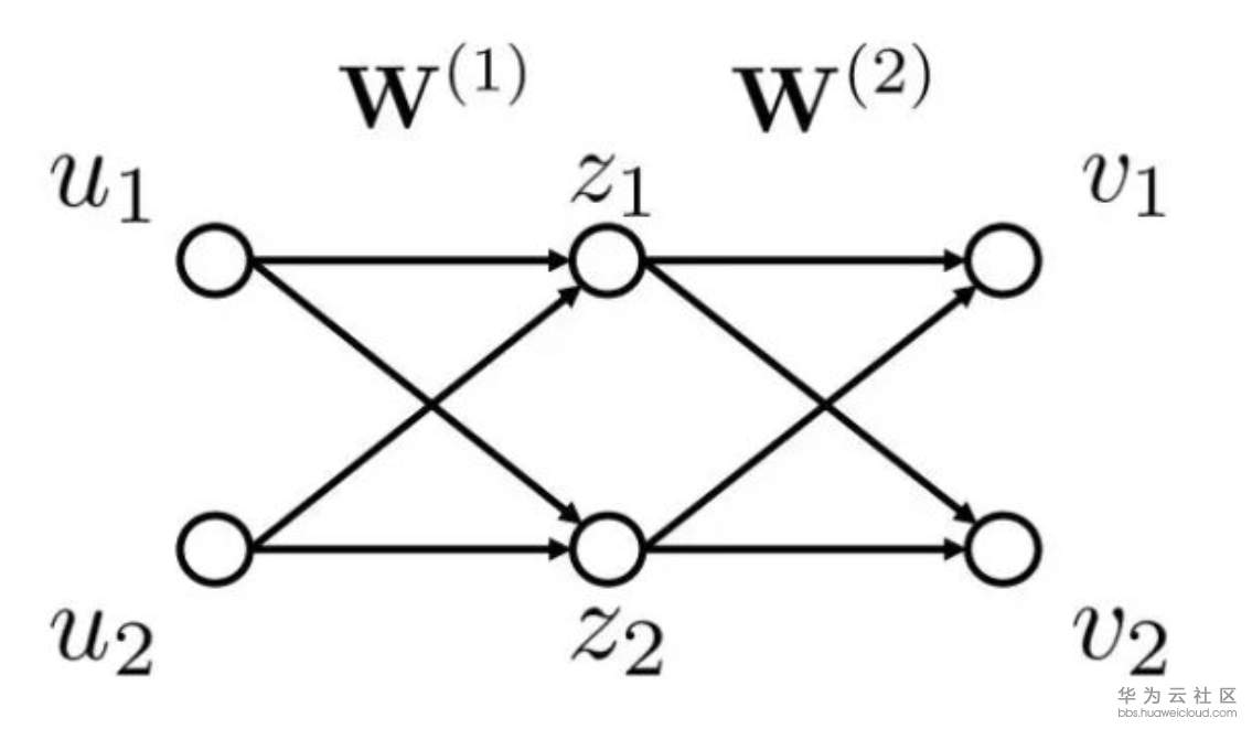

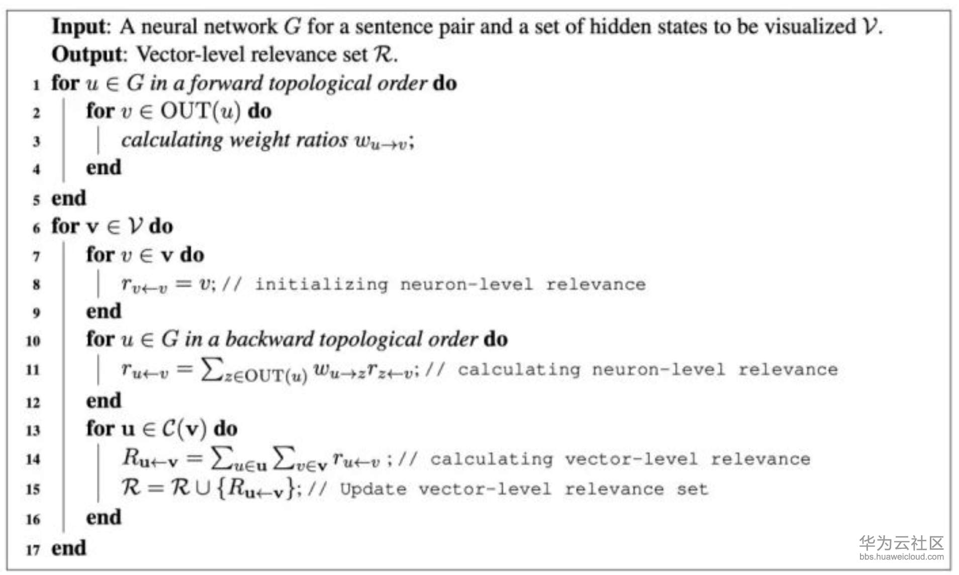

研究人员使用逐层相关传播 (layer-wise relevance propagation,LRP) 来计算神经元水平相关性。 使用下图所示的简单前馈网络来说明 LRP 的核心思想。
如果要计算 v1 和 u1 之间的相关性,首先计算 v1 和 z1、z2 之间的相关性,再将 v1 和 z1、 z2 的相关性传递到 u1,从而求得 v1 和 u1 之间的相关性。
image.png对神经机器翻译的 LRP 算法
通过这样一种技术,能够对于机器翻译中所有的模型都进行可视化的分析。
刘洋老师表示,LRP 能够为 Transformer 生成相关矩阵。它本身是没有办法进行分析的,用了这个技术就可以把输入、输出以及内部的关联性用可视化的方式呈现出来,这样可以更好分析运作机制。

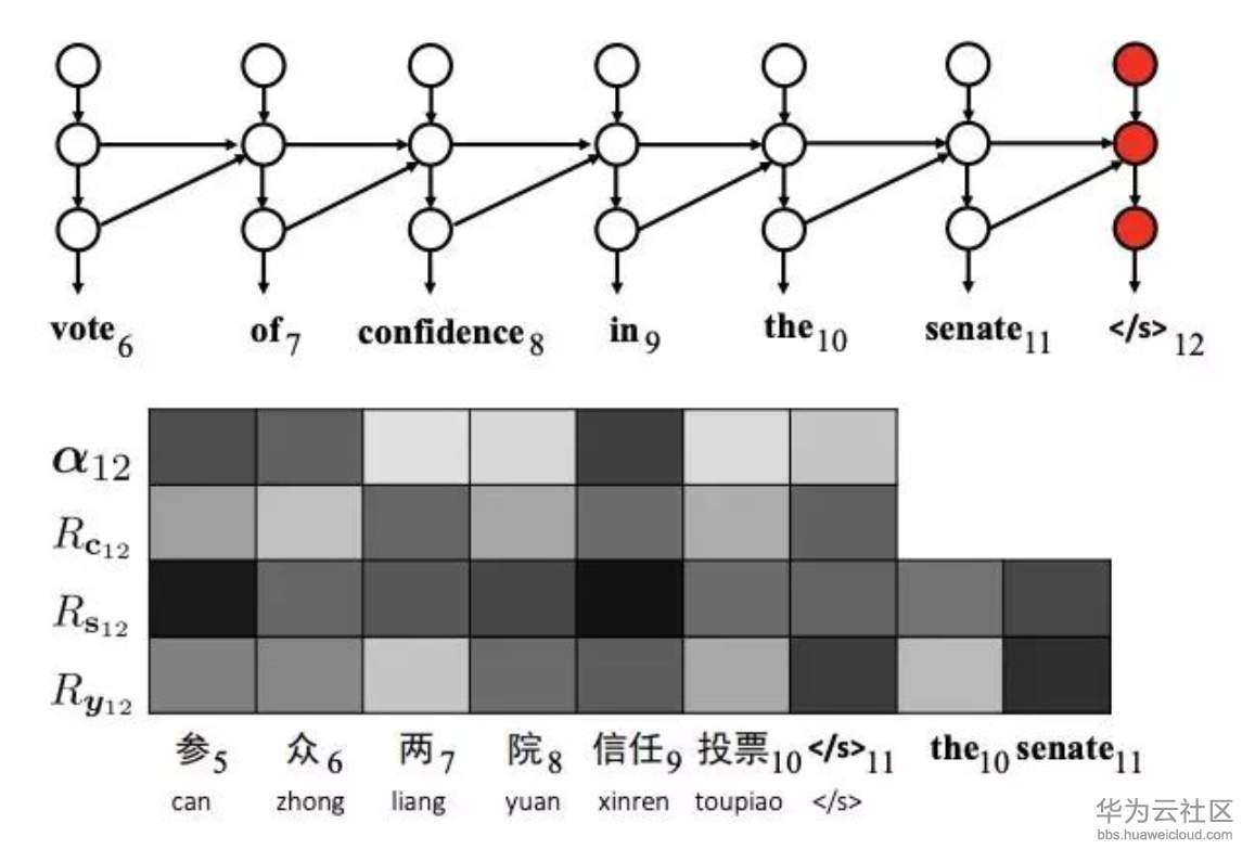

分析翻译错误:词的省略。第 6 个源词 “zhong” 没有被正确翻译。image.png

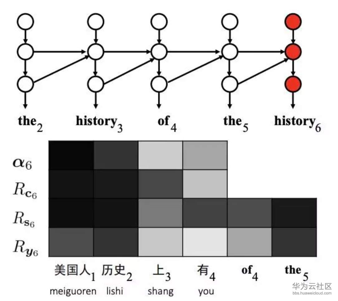

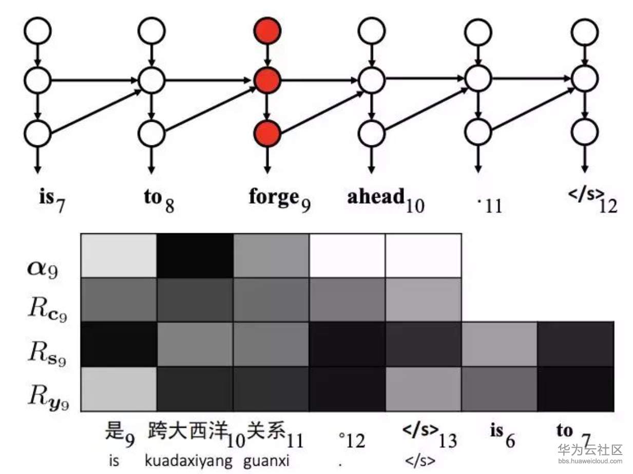

分析翻译错误:单词重复。目标词 “history” 在翻译中两次出现错误。image.png                                                                               分析翻译错误:不相关的词。第 9 个目标词 “forge” 与源句完全无关。

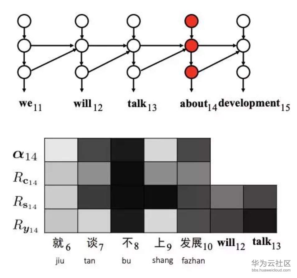

分析翻译错误:否定。第 8 个否定词 “bu”(not) 不翻译。

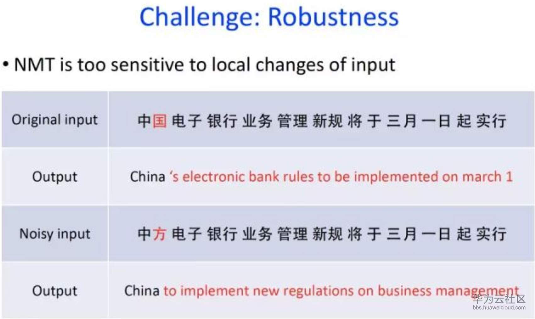

有这样一个例子,假设有一段译文,输入的是 “《中国电子银行业务管理新规》将于 3 月 1 日起施行”,若是一不小心把 “中国” 敲成 “中方”,后面所有的译文发生变化,刘洋老师称之为蝴蝶效应。
这就是现在存在的一个较为现实的问题:输入中的小扰动会严重扭曲中间表示,从而影响神经机器翻译(NMT)模型的翻译质量。
这是因为深度学习是一种全局关联的模型,只要有一点点变化,就会牵一发而动全身,而这是非常糟糕的。

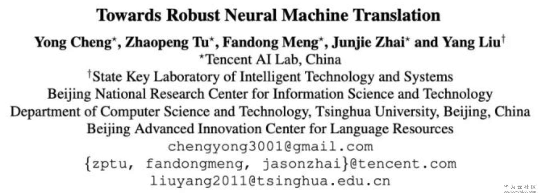

arXiv 地址:
https://arxiv.org/pdf/1805.06130.pdf

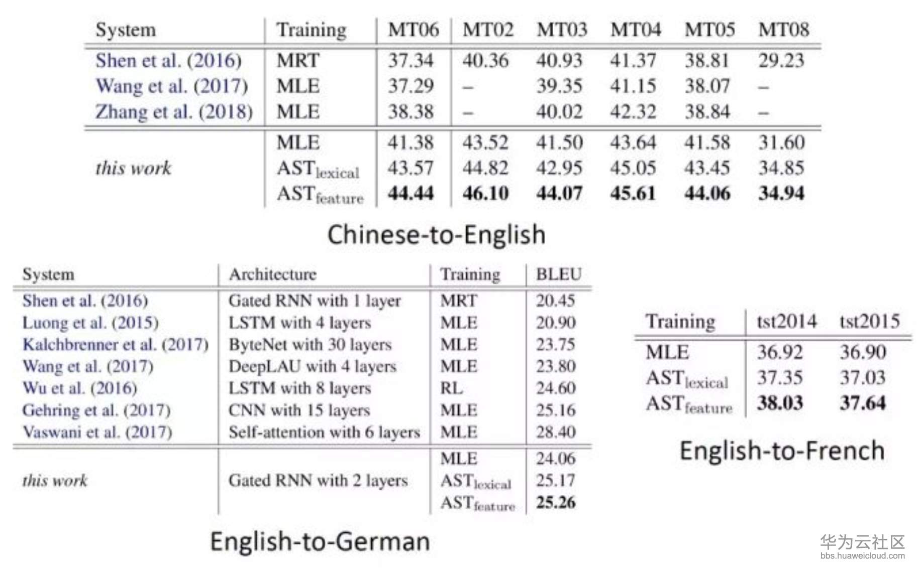

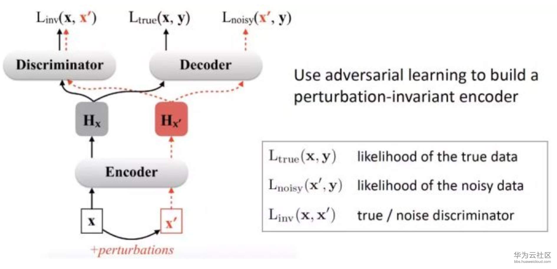

在这项研究中,研究人员提出了通过对抗性稳定性训练来提高 NMT 模型的鲁棒性。
其基本思想是使 NMT 模型中的编码器和解码器对输入扰动都具有鲁棒性,使它们对原始输入及其受扰动的对应项具有类似的行为。

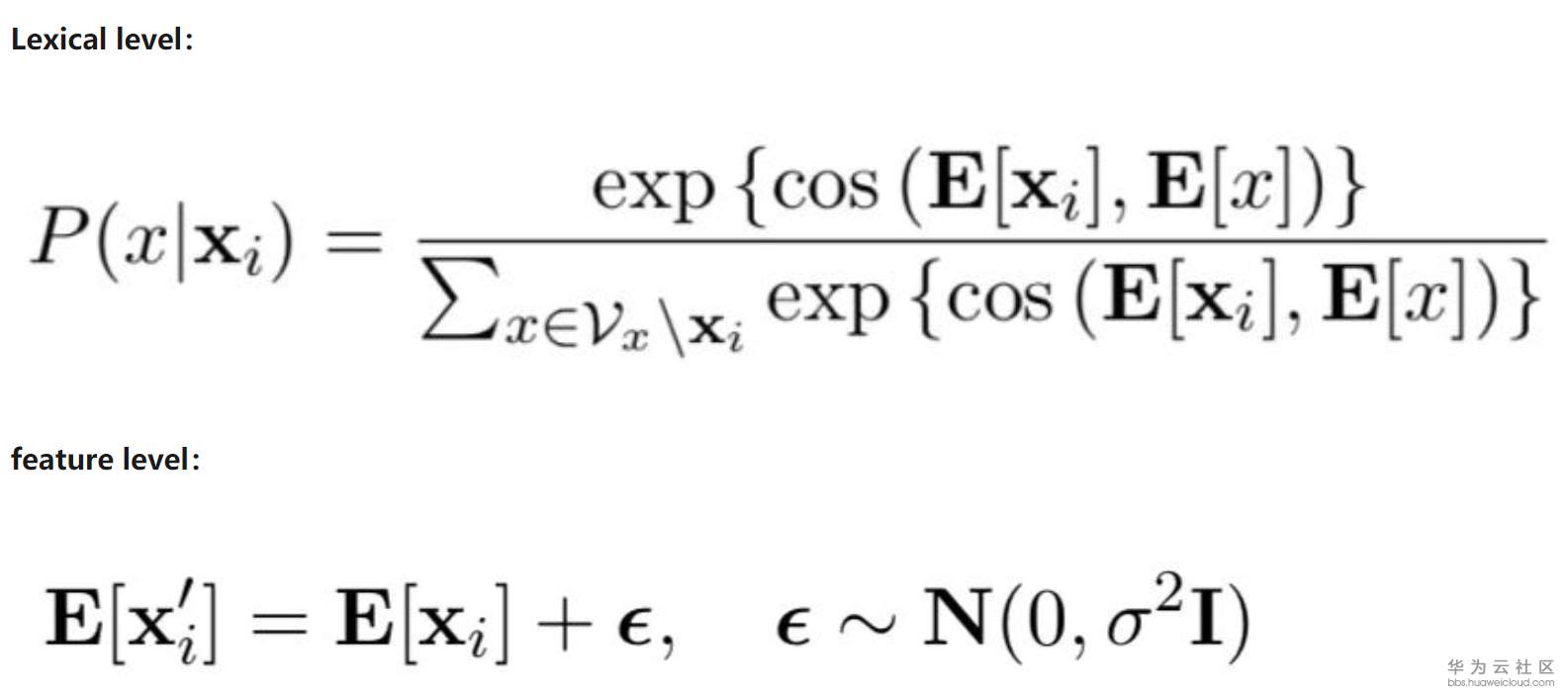

在这项工作中提出了两种合成噪声的产生方法。
在给定一个源字的情况下,它在向量空间中的邻居可以选择为一个有噪声的字。

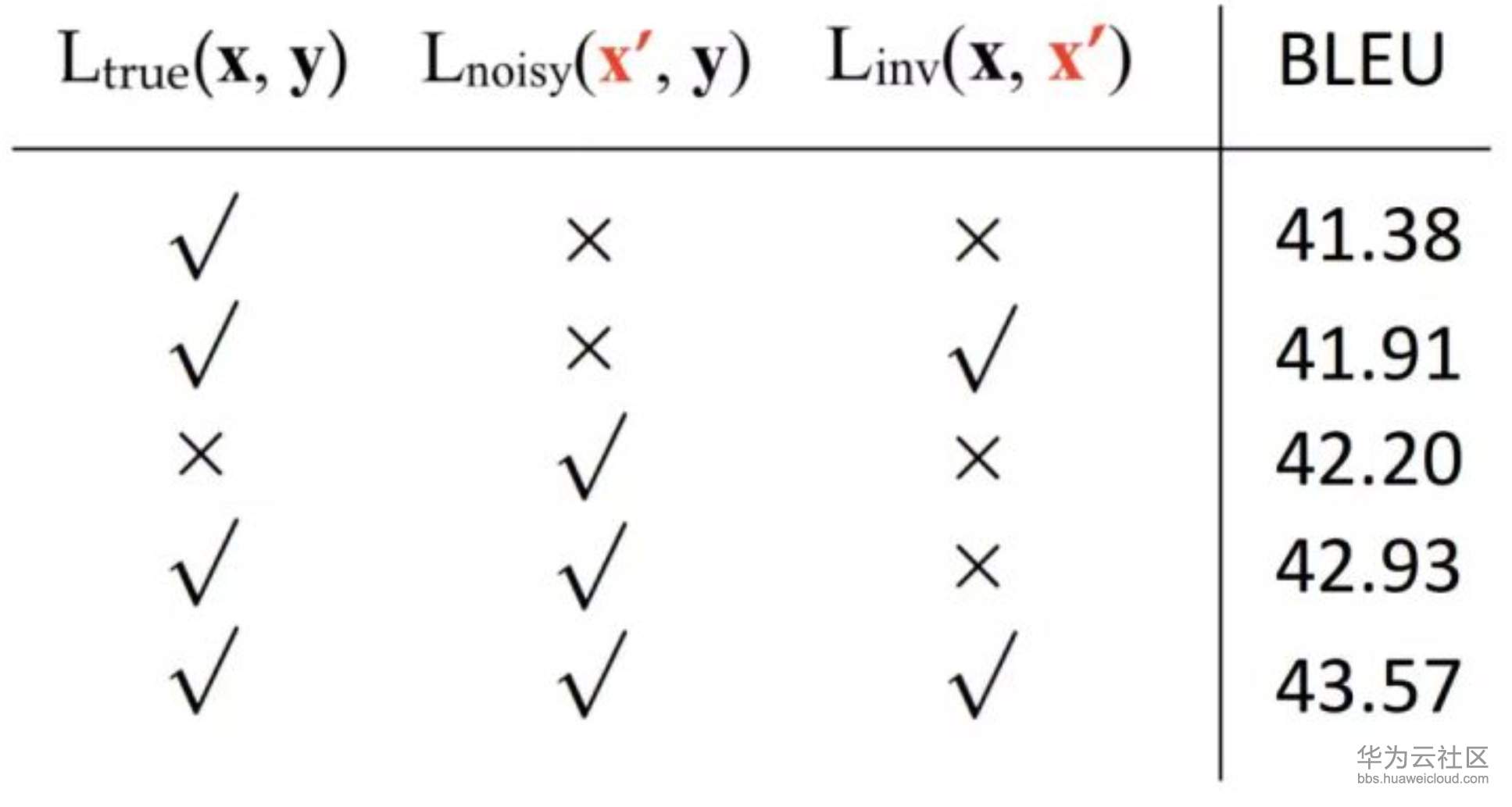

损失函数的影响以及主要的实验结果如下:
