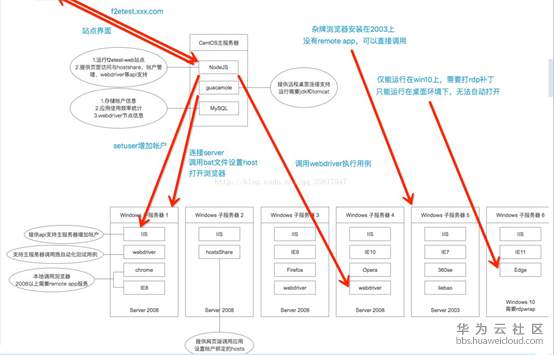

2、F2etest原理
CentOS主要用来部署guacamole服务,用来通过f2etest-web网页端进行远程桌面登陆windows server进行管理和查看
WindowsServer2008用来部署webdriver server,可以是集群,这里只部署一台机器,集群部署方式和一台部署都是一样的方法

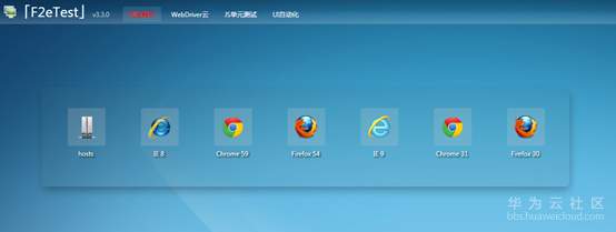

通过指导网站和我在公司研发区搭建趟过的坑,相信后续如果有需要安装的应该会快速很多,当我们看到下面的链接,说明我们就基本上成功了。
