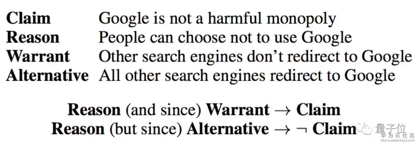

观点推理理解任务 (ARCT) ,是Habernal和小伙伴们提出的阅读理解任务,考察的是语言模型的推理能力,中选了NAACL 2018。
一个观点,包含前提 (Premise) ,和主张 (Claim) 。
除此之外,观点又有它的原因 (Reasoning) ,以及它的佐证 (Warrant) 。
在ARCT里面,AI要根据一个给定的观点,在两个选项里,找出正确的佐证。
两个佐证句十分接近,得出的主张却是完全相反。
原始的ARCT数据集里,一共有2000个观点,配以它们的佐证。

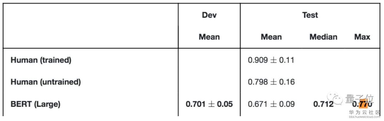

原本,BERT在这个数据集上表现优良,77%的最好成绩,只比未经训练的人类 (79.8%) 低不到3个百分点。
中位数,也在70%以上。

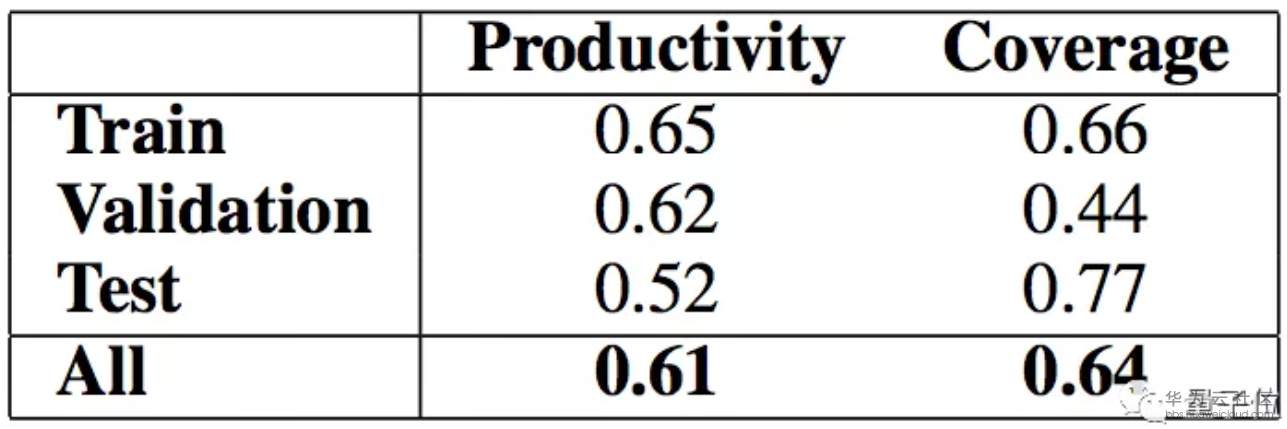

结果发现,BERT是利用了一些线索词来判断,特别是“Not”这个词。
在两个选项里面,如果选择带有“Not”的佐证句,就有61%的概率是对的。
并且,在所有正确答案里,有64%的佐证句都包含了“Not”。
这是最强大的一个线索词,但它和答案之间是虚假关系 (Spurious Relationship) ,并不是在逻辑上相关的。

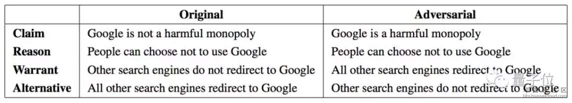

为了证明“Not”这样的线索词,对AI的推理真的有影响,团队做了一个对抗数据集。
具体方法是,给观点的主张 (Claim) 加上一个“Not”来否定;
原因 (Reasoning) 不变;
把佐证 (Warrant) 的两个选项,对错标签反过来填。就是把错误答案和正确答案对调。

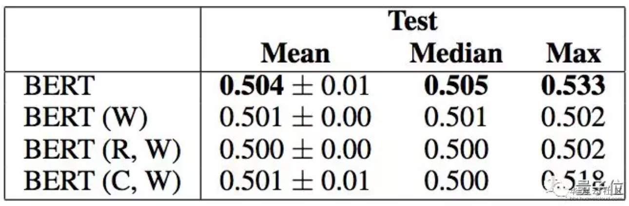

拿修改过的数据集,再去考BERT。它的成绩就降到了盲猜水平:

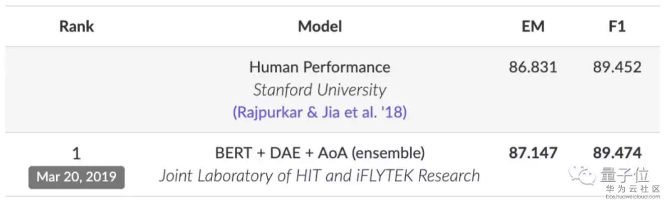

哪怕是在XLNet等后来者的冲击之下,BERT在SQuAD2.0排行榜上仍处于霸榜的地位,前10名中有6位都是BERT的变体。其中第一名BERT + DAE + AoA的表现甚至超过了人类。

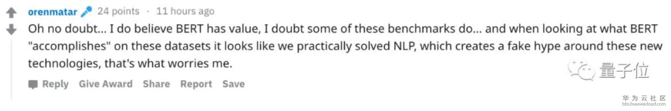

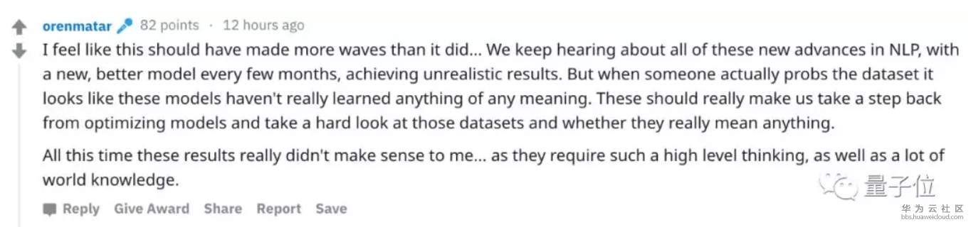

作者本人在Reddit评论区补充说:
我们每隔几个月就会听到有关NLP的新进展,更新、更好的模型层出不穷。但当有人实际用数据集测试时,会发现这些模型并没有真正学习到什么。优化模型的竞赛该放缓脚步了,我们更应该仔细研究研究数据集,看看它们是否真的有意义。
作者还说,他并不否认BERT和其他新模型的价值,但是并不相信一些Benchmark。

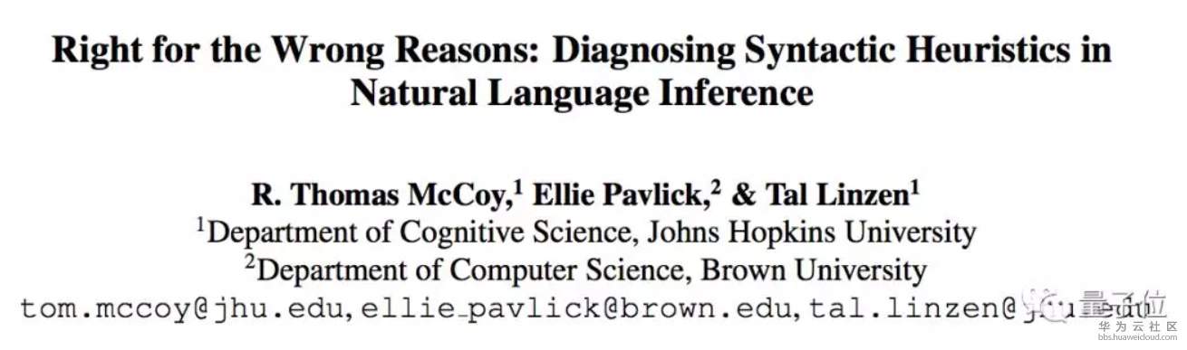

有人直接贴出了另一篇ACL论文,说这两项研究得出的结论几乎一毛一样。
https://arxiv.org/abs/1902.01007
只不过,数据集不一样了。

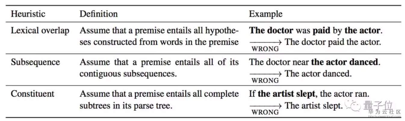

这篇论文里BERT是在多类型语言推理数据集 (MNLI) 上训练的,而测试集则是研究团队自制的HANS数据集:
利用一些简单的句子变换,就能让AI做出错误的判断。

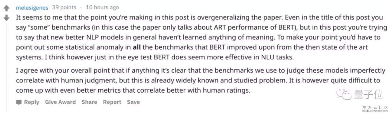

不过,也有人对主角论文的结论存疑:
这篇文章提出的观点过于笼统,只讨论了BERT的ARCT性能。
既然论文想说明,那些新的NLP模型通常什么意义都没学明白,就应该对更多基准进行测试。
显然我们用来判断模型表现的基准与人类判断不完全相关,但问题是目前并没有更好的判断标准。
