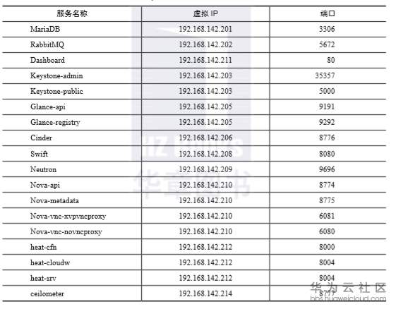

通常,在HAProxy高可用配置中,虚拟IP可以有两种配置方式:其一为使用单一虚拟IP作为集群对外服务IP,即负载均衡器所有后端服务共享同一个对外服务IP;其二为每个功能服务模块使用自己的虚拟IP,即虚拟服务IP与负载均衡器后端功能模块一一对应。采用第一种方式的优点是节省服务IP,HAProxy配置也相对简单,缺点在于集群所有服务通过单一虚拟IP对外暴露,而单一IP仅能配置在单一控制节点上(负载均衡器部署在控制节点上),对于大规模集群高并发访问而言,容易造成单一控制节点负载过高和网络瓶颈问题,此类配置多见于OpenStack官方高可用配置网站和Mirantis部分高可用方案。如果采用第二种配置方式,则可以将不同的服务虚拟IP分布到不同的控制节点上,而访问负载也随之分布到不同节点上,因此对于大规模生产环境而言,第二种负载均衡IP配置方式更为合理,RedHat提出的OpenStack高可用方案采用的便是此类负载均衡配置方式。为了更为合理地负载客户端请求,本节介绍的HAProxy配置方案采用的是第二类虚拟服务IP配置方案。在本章介绍的OpenStack高可用配置中,对外服务IP网段为管理网段,即192.168.142.0/24。OpenStack高可用集群各个服务组件对外服务虚拟IP规划如表11-1所示。
表11-1 OpenStack高可用集群虚拟IP规划
