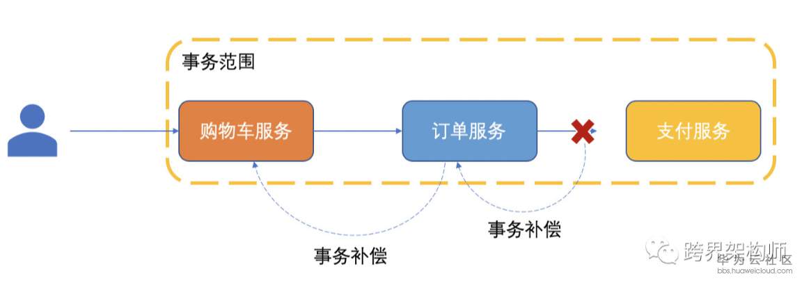

▲事务补偿

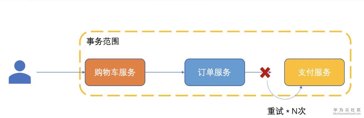

「重试」则还有处理成功的机会。这两种方式分别适用于不同的场景。
▲重试

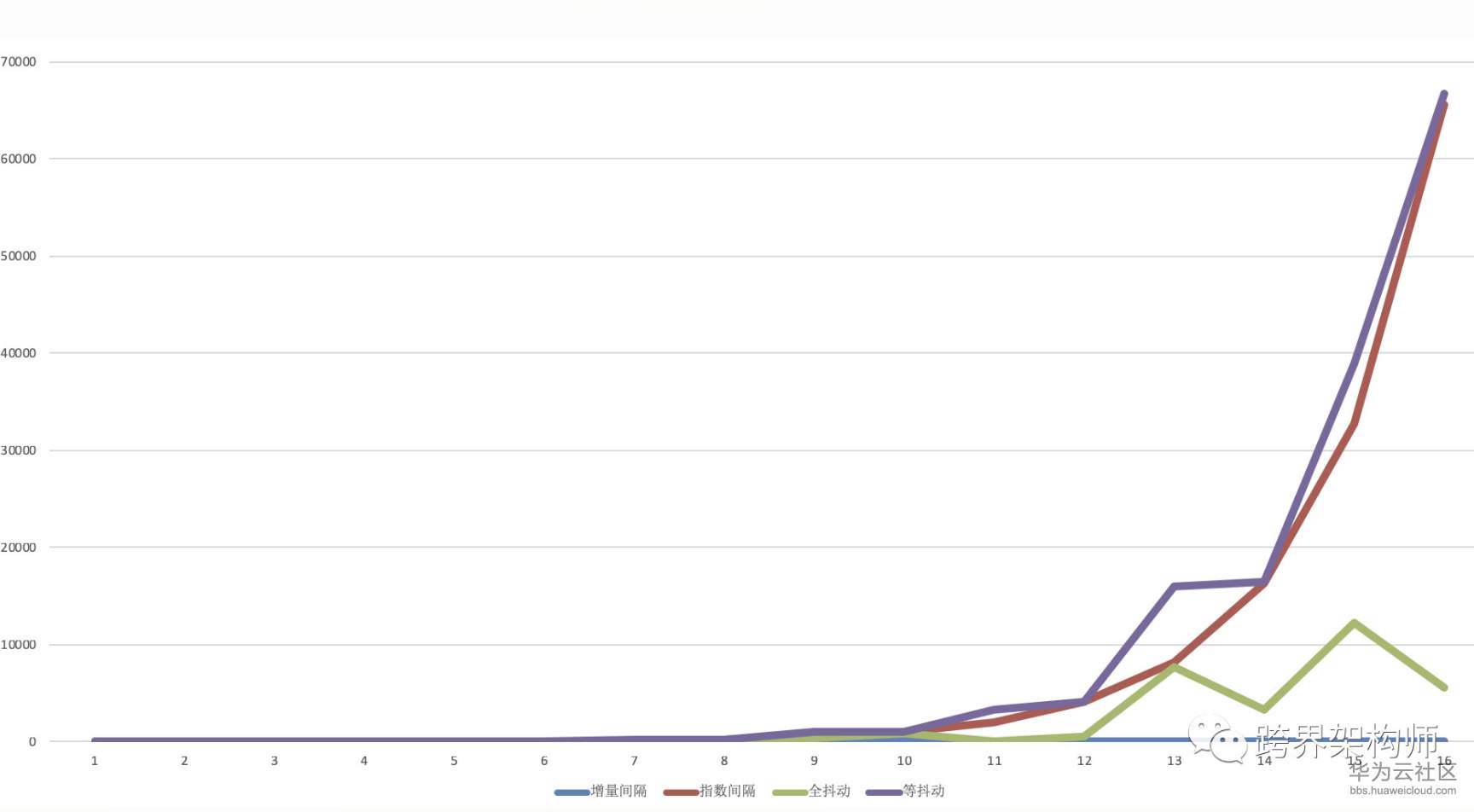

3、4、5、6策略的表现情况大致是这样。(x轴为重试次数)

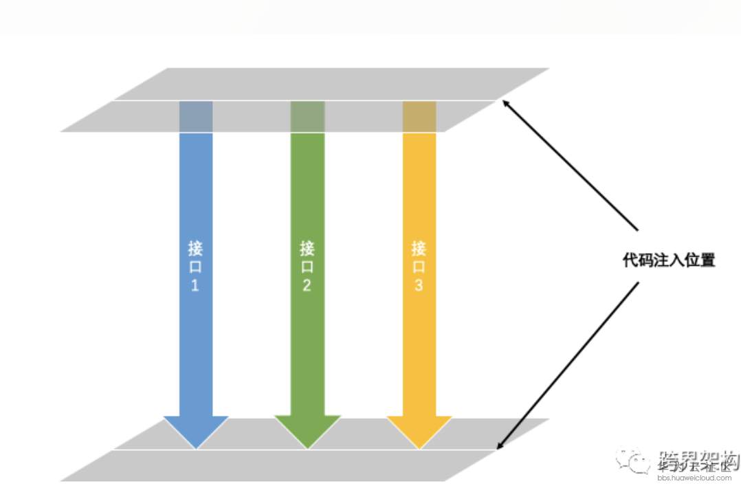

第2点,我们可以在服务端通过Aop的方式切入到实际的处理逻辑代码之前和之后,一起配合做验证。

大致的代码思路如下。
【方法执行前】
if(isExistLog(requestId)){  //1.判断请求是否已被接收过。  对应序号3    var lastResult = getLastResult();  //2.获取用于判断之前的请求是否已经处理完成。  对应序号4    if(lastResult == null){          var result = waitResult();  //挂起等待处理完成        return result;    }
   else{
       return lastResult;    }   }else{    log(requestId);  //3.记录该请求已接收
//do something..
【方法执行后】 logResult(requestId, result);  //4.将结果也更新一下。
