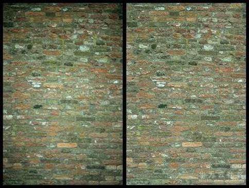

相机Lens Shading一般是由一个或多个透镜的实际尺寸造成的,后方的元件遮蔽了前方的,导致前端透镜离轴的有效入射光减少,结果是光的强度由图像中心向周围逐渐减弱。从相机成像结果来看,成像在CMOS上的图像,周围的亮度变暗(一般约为中心的50%)、色彩也有偏差(Color Shading),直接影响图像的整体效果。

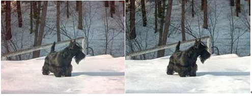

上图中,左边图片四周有明显的暗角,而右边图片亮度均匀,无暗角。

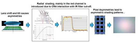

Color Shading是类似的效果,但是只发生在数字相机上。因为光线照射在Lens边缘角度很小或者不足,从而导致靠近边缘颜色发生偏差,如下图所示。
上图中左边图片,四周有严重的色偏,中心色彩正常,而右边图片为正常的图片,照片整体色彩正常。

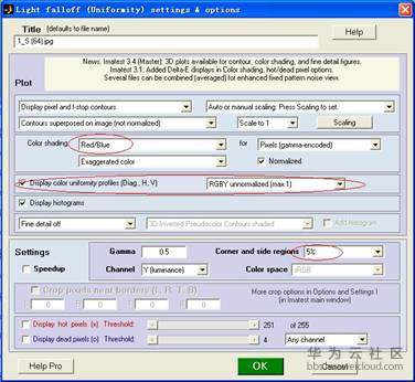

步骤2:使用Imatest软件分析亮度与颜色的均一性值;打开打开Imatest软件,点击 Light Falloff 选取拍摄的图片(尽可能覆盖整张图),在弹出的对话框如下图所示,设置colorshading中按要求选择R/G,B/G,R/B等选项;勾选Display color uniformity profile;Corner and side regions选择5%,其他保持参数默认,直接按 OK 保存测试结果。

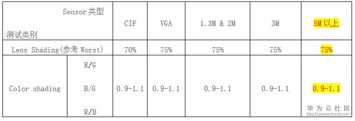

客观测试指标见下表:

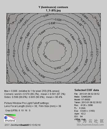

测试结果分析:
上图中, Max表示中心区亮度值,Corners中worst表示最差的一个角与中心的亮度比,mean表示四角区域与中心的亮度比;Sides中mean表示边缘与中心区的亮度比。比值越大,越不容易出现明显暗角,边角区域的成像质量就越高。通常我们看worst百分比的值。

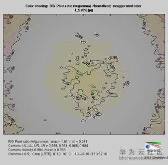

得出R/G shading值,通常看max和min值,最大值和最小值控制在0.9-1.1之间。Color sharding(B/G,B/R等)分析同上(imatest3.8版本可以分别生成3个值)。

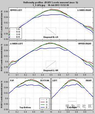

    上图显示沿着以下几条线:UL-LR(左上—右下),LL-UR(左下—右上),Top-Bottom(垂直的顶—底)和Left-Right(水平的左 - 右),R/G/B/Y的曲线变化。理想的结果是四条曲线合并为一条重合的直线,曲线的摆幅越大说明色彩均匀性越差,主观看起来会有色斑与色偏。

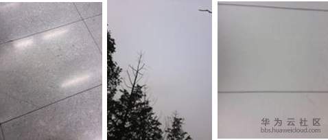

Lens Shading主观测试通常拍摄一些色彩单一的景物,如天花板、地板、墙面、天空等。因为这些场景色彩比较单一,光线相对比较均匀,当出现Lens Shading或Color Shading时,很容易观察,如下图所示:
不同场景的Lens Shading现象(从左到右分别为地面、天空、墙面)。
