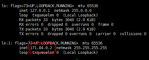

保存后启动该端口:
ifup lo:1
使用ifconfig可以看到该IP已配置上:
至此,已经可以在执行机上使用需要的源IP进行请求,如果使用的工具有指定请求源IP的功能,可以直接进行请求
