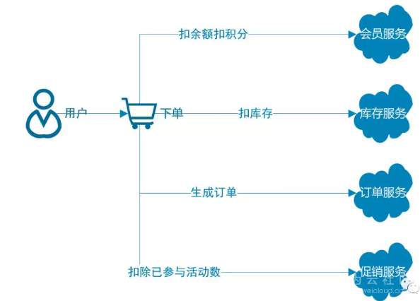

        再举个电商场景中的程序案例:
        这里的4个操作以目标来看,其实先后顺序并不重要,重要的是要么都成功,要么都失败,其中任意一个程序不一致那么就会出问题。这个问题本质上和人与人之间的沟通问题是类似的,之前写过一篇文章也专门聊过沟通问题,有兴趣的可以扩展阅读下:《就简单聊聊沟通效率问题》,上面的Party的例子也是这个道理。与沟通唯一的不同在于,对程序来说,不一定都要得到响应,都没响应也是一致。当一个事情分成100个部分去做的时候,很可怕,从概率的角度来看,达到一致的概率是2/5050。
