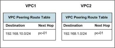

    • 指向整个VPC的对等连接的路由配置,目的地址为对端VPC的CIDR,下一跳地址为对等连接ID。

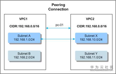

  • 指向子网的对等连接路由配置。
    如果VPC间的CIDR有重叠,建立对等连接时,只能针对子网建立对等关系。如果VPC下的子网网段有重叠,那么该对等关系不生效。建立对等连接时,请确保VPC之间没有重叠的子网。

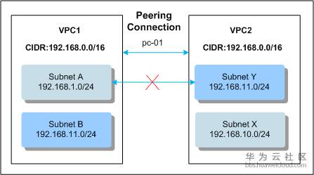

    假设VPC1和VPC2的CIDR相同且相互之间子网没有重叠,那么,可以在两个不同的子网间建立对等连接,具体是哪些子网具有对等关系,是在路由表里体现的。对等关系如图1。图中VPC1的子网A和VPC2的子网X需要通过添加路由来建立对等关系。
    图1 子网A和子网X的建立对等连接
    子网A和子网X的对等连接路由配置如图2所示,配置完成后,子网A与子网X就建立了对等关系,可以相互通信。
    图2 子网A和子网X的对等连接路由表
    如果两个VPC之间的子网网段有重叠,那么建立的对等连接将无效,无法相互通信。
    如图3所示,由于子网B与子网Y的网段相同,因此子网A和子网Y无法建立对等关系。
    图3 无效的对等连接
当VPC1与多个VPC (比如:VPC2、VPC3、VPC4)建立对等连接时,VPC1与这些VPC下的子网CIDR都不能重叠。如果VPC2、VPC3、VPC4具有重叠子网,重叠子网不能同时作为对等子网与VPC1的子网建立对等关系。1个子网与其他N个子网建立对等关系时,所有子网的网段彼此都不能重叠。

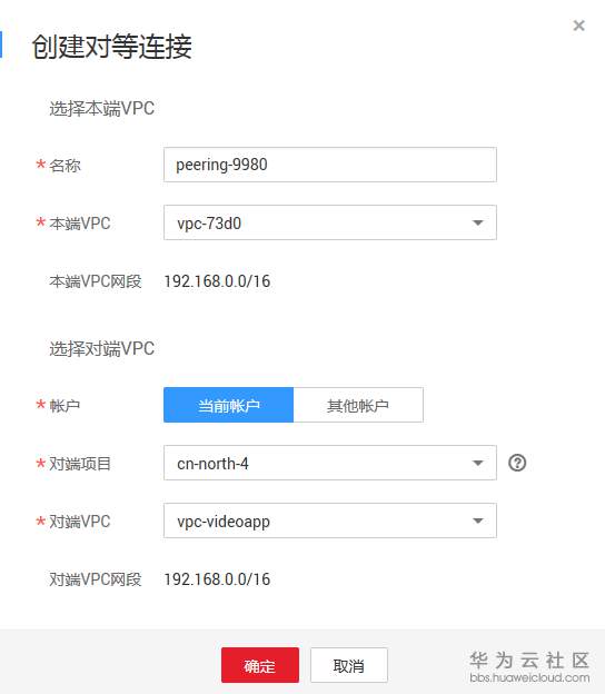

创建同一帐户下的对等连接
操作场景
创建对等连接首先要向需要建立对等连接的VPC发送请求,您可以和自己帐户内相同区域的其他VPC申请对等连接,同帐户内同区域的VPC创建对等连接,默认自动接受。

创建VPC对等连接
  1. 登录管理控制台。
  2. 在管理控制台左上角单击zh-cn_image_0141273034.png,选择区域和项目。
  3. 在系统首页,选择“网络 > 虚拟私有云”。
  4. 在左侧导航栏选择“对等连接”。
  5. 在界面右侧详情区域单击“创建对等连接”。
  6. 根据界面提示配置参数,其中“帐户”选择“当前帐户”,相关参数如表1所示。
图1 创建对等连接
表1 参数说明
参数
说明
取值样例
名称
对等连接名称。
由中文字符、英文字母、数字、中划线、下划线等构成,一般不超过64个字符。
peering-001
本端VPC
本端VPC。可在下拉框中选择。
vpc_002
本端VPC网段
本端VPC网段。
192.168.10.0/24
帐户
建立对等连接的帐号:
当前帐户
对端项目
对端项目名称,默认为当前项目的项目名称。
aaa
对端VPC
对端VPC。同帐户Peer VPC可在下拉框中选择。
vpc_fab1
对端VPC网段
对端VPC网段。
对端VPC网段不能和本端VPC网段相同或有重叠网段,否则对等连接路由可能会失效。
192.168.2.0/24
    • 当前帐户:表示在同一个帐户内、同一个区域下的不同VPC间建立对等连接。
    • 其他帐户:表示在同一个区域下的不同帐户的VPC间建立对等连接。
7.单击“确定”。

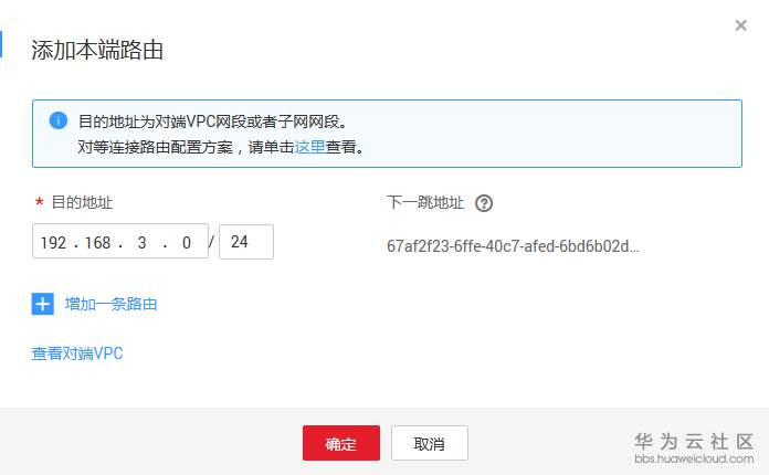

  5. 在VPC对等连接详情页面,单击“本端路由”。
  6. 在“本端路由”页签区域,单击“添加本端路由”添加本端路由信息,参数说明参考表2。
图2 添加本端路由
表2 路由参数说明
参数
说明
取值样例
目的地址
目的地址,对端VPC或子网的网段。
192.168.10.0/24
下一跳地址
下一跳地址,即对等连接ID,默认不用配置。
65d062b3-40fa-4204-550a
    7.单击“确定”,回到对等连接详情界面。

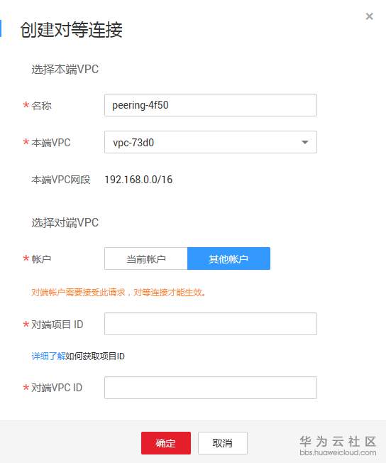

创建不同帐户下的对等连接
操作场景
VPC支持本帐户与其他帐户内相同区域的VPC创建对等连接。与其他帐户内相同区域的VPC创建对等连接时,需要对端帐户接受对等连接请求,才能建立有效对等连接。
创建VPC对等连接
  6. 根据界面提示配置参数,其中“帐户”选择“其他帐户”。
    图1 创建对等连接
    表1 参数说明
    参数
    说明
    取值样例
    名称
    对等连接名称。
    peering-001
    本端VPC
    本端VPC。可在下拉框中选择。
    vpc_002
    帐户
    建立对等连接的帐号:
    其他帐户
    对端项目ID
    选择“其他帐户”时,有此参数。
    对端项目ID获取参考如何获取对端项目ID。
    对端VPC ID
    选择“其他帐户”时,有此参数。
    对端VPC ID获取请参考如何获取对端VPC ID。
    65d062b3-40fa-4204-8181-3538f527d2ab
7.单击“确定”。

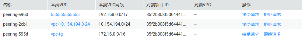

接受对等连接
不同帐户创建对等连接,由于本端帐户没有对端账号权限,要使对等连接生效,需对端帐户接受对等连接。
  1. 对端帐户登录管理控制台。
  2. 在系统首页,选择“网络 > 虚拟私有云”。
  3. 在左侧导航栏选择“对等连接”。
  4. 在对等连接列表中,找到需要接受请求的对等连接,单击操作列的“接受请求”。
    图2 对等连接列表
  5. 单击“是”,接受对等连接。
拒绝对等连接
不同帐户创建对等连接,由于本端帐户没有对端帐户权限,对端帐户如果不同意创建对等连接,可以选择拒绝对等连接请求,拒绝后本次创建对等连接结束。拒绝的对等连接,需要删除后,才能再次发起请求。
  1. 对端帐户登录管理控制台。
  3. 在左侧导航栏选择“对等连接”。
  4. 在对等连接列表中,找到需要拒绝请求的对等连接,单击操作列的“拒绝请求”。
  5. 单击“是”。拒绝对等连接。

不同帐户创建VPC对等连接,接受请求后,要使对等连接的VPC可以相互通信,还需要添加VPC对等连接路由信息。由于本端帐户没有对端帐户权限,本端帐户只可以添加本端路由信息,对端路由信息需要对端帐户添加相应路由信息。本端帐户添加路由信息和对端帐户添加路由信息操作相同,具体操作如下。
  1. 登录管理控制台。
  3. 在左侧导航栏选择“对等连接”。
  1. 在已创建对等连接列表,查找需要添加路由信息对等连接名。
  2. 单击对等连接名称链接,进入对等连接详情页面。
  3. 在VPC对等连接详情页面,单击“本端路由”。
  4. 在“本端路由”页签区域,单击“添加本端路由”添加本端路由信息,参数说明参考表2。
    图3 添加本端路由
    表2 路由参数说明
    参数
    说明
    取值样例
    目的地址
    目的地址,对端VPC或子网的网段。
    192.168.10.0/24
    下一跳地址
  5. 单击“确定”,完成添加VPC对等连接路由信息。
