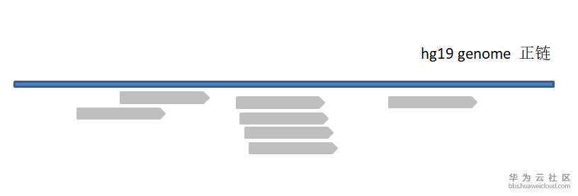

比对的原理如下:
将短片段的reads 回贴到参考基因组上, 确定它们的位置,产生BAM文件(reads的堆叠信息)或者pileup文件(碱基的堆叠信息)

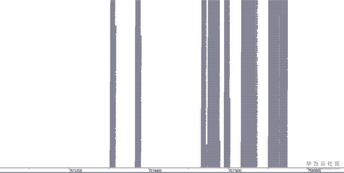

可视化BAM文件,采用BamView (http://sanger-pathogens.github.io/Artemis/BamView/ )   或者IGV,效果如图:
注: 该图显示的是测序数据在hg19  chr17: 7571200 - 7580800 之间的reads堆叠信息,蓝色横线即为reads(“chr17" 未在图中展示)

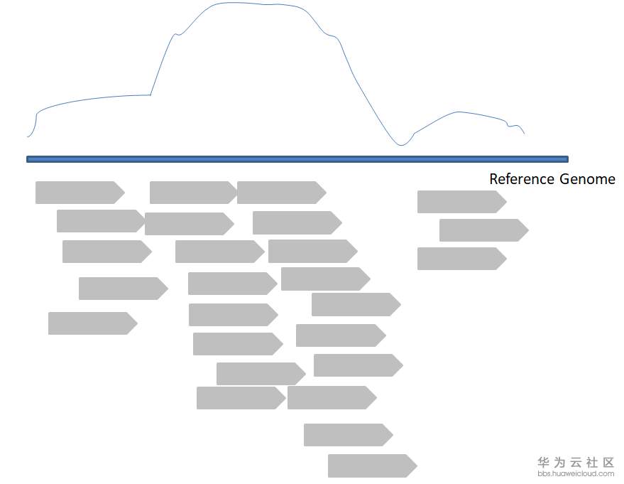

在基因组上,不同区域比对上的reads是不一样的,所以测序深度不一样,可以据此绘制测序深度图,由于某些实验方法,GC含量高的区域更容易捕获到更多DNA片段,产生的reads更多,所以需要对GC含量高的基因组区域进行一定的矫正。

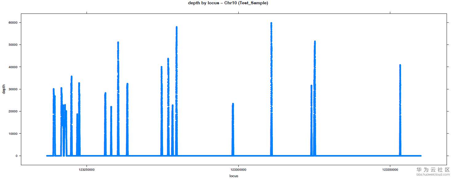

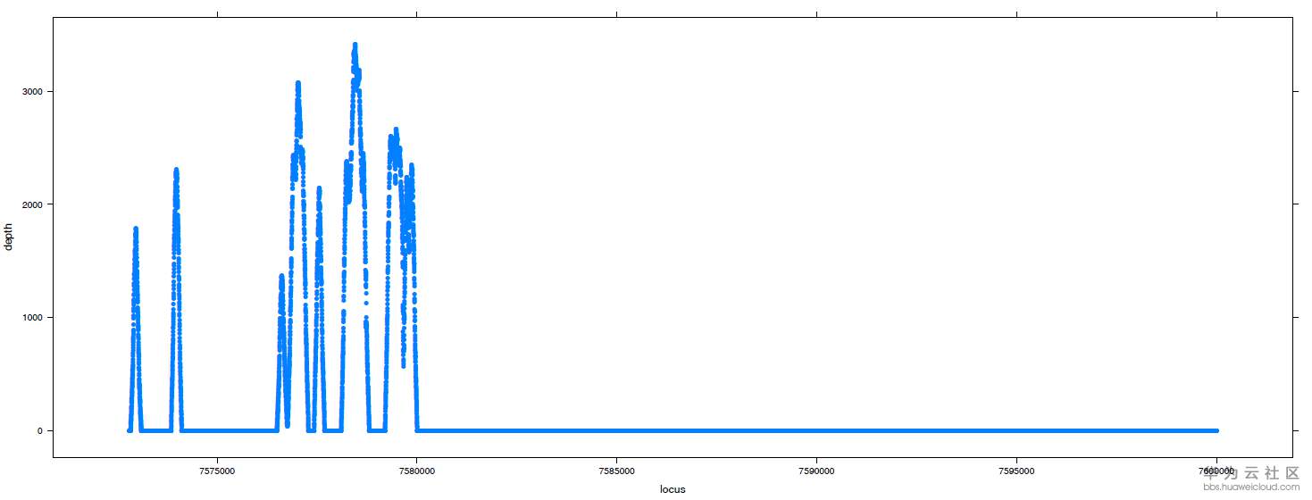

以下是对某些区域的测序深度作图的方法
samtools depth -r chr10:123237000-123360000 -d 10000000 -a test_A.bam > results.cov
samtools depth -r chr17:7572800-7600000 -d 10000000 -a test_A.bam > results_1.cov
## 采用以下R脚本
#!/usr/bin/env Rscript
opts <- commandArgs(TRUE)
dep.data <- read.table(opts[1] , header=FALSE, sep="\t", na.strings="NA", strip.white=T
RUE)
colnames(dep.data) <- c("Chr", "locus", "depth" )
library(lattice, pos = 0)
pdf("res_1.pdf", width= 20, height = 8)
xyplot(depth ~ locus, type="p", pch=16, auto.key=list(border=TRUE), par.settings=simple
Theme(pch=16), scales=list(x=list(relation='same'), y=list(relation='same')), data=dep.
data, main="depth by locus - Chr10 (Test_Sample)")
dev.off()
## R脚本使用方法
Rscript test.R results.cov
作图结果如下:
