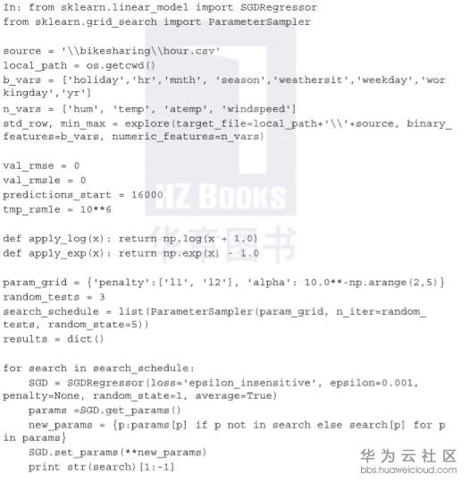

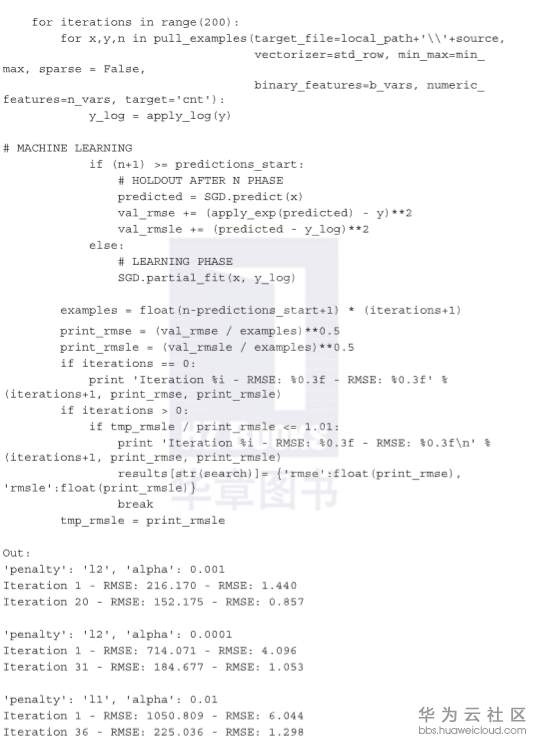

请参考前面提到的Bergstrom和Bengio的论文。在实践中,我们已经体验到了相比其他方法的优越性之后,我们提出了一种基于Scikit-learn中ParameterSampler函数的方法,它在上面示例代码中对数据流运行良好,以下示例代码中给出具体实现。ParameterSampler能够随机采样不同组的超参数(来自分布函数或离散值列表),以便随后通过set_params方法来学习SGD:
该代码利用了共享单车数据集非常小并且不需要任何采样这样的事实。在其他情况下,限制被处理的行数很有意义,或者在通过蓄水池采样或其他采样技术之前创建一个较小的样本是合理的。如果你想更深入地探索优化过程,可以更改random_tests变量,从而修改要测试的采样超参数组合的数量。然后使用更接近1.0的数字(如果不是1.0本身)
修改if tmp_rmsle/print_rmsle <= 1.01条件,
从而让算法完全收敛,直到有适当的预测能力。
虽然建议使用分布函数而不是从值列表中选取,但你仍然可通过简单地扩大可能从列表中选取值的数量来适当使用之前讨论的超参数范围。例如,对于L1和L2正则化中的alpha,可以使用NumPy的函数arrange,用一个小步进,例如10.0**- np.arange(1,7,step=0.1),或者对num参数使用NumPy logspace:1.0/np.logspace(1,7,num=50)。

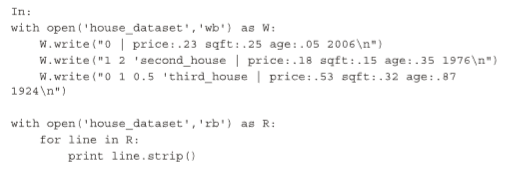

VW使用特定数据格式,并从shell调用。John Langford在其在线教程(https://github.com/JohnLangford/vowpal_wabbit/wiki/Tutorial)中使用的样本数据集代表
屋顶可更换的三栋房屋,非常有趣,推荐读者一起学习:
很明显,文件格式没有标题,这是因为VW使用哈希技巧将特征分配到稀疏向量中,因此事先知道那些根本不需要的特征。数据块通过管道(字符|)划分成命名空间,作为不同的特征集群,每个集群都包含一个或多个特征。
第一个名称空间始终是包含响应变量的名称空间,而响应可以是指向要回归的数值的实数(或整数)、二分类或多个类中的某类。响应始终是在一条线上找到的第一个数字。二分类中1表示正数,-1表示负数(0作为响应仅用于回归)。多类的话,则从1开始编号,不建议使用间隔编号,因为VW访问最后一个类时会考虑1和最后一个之间的所有整数。
紧邻响应值后面的数字是权重(用来告诉你将实例看作单个实例还是整体的一部分),然后是起初始预测作用的基数(某种偏差)。最后,前有撇号字符(')的标签可以是数字或者文本,它能在后面VW输出(预测中,每个估计对应一个标签)中找到。权重、基数和标签不是强制性的:如果省略,权重赋值为1,基数和标签无关紧要。
在第一个名称空间后,可根据需要添加尽可能多的名称空间,并用数字或字符串作为其标签。为了说明是名称空间的标签,应该将它放在管道后,例如|label。
在名称空间标签的后面,可以按名称添加任何特征,特征名可以为任何内容,但应包含管道或冒号。可以将整个文本放在名称空间中,这样每个单词都将被视为一个特征,每个特征都将被赋值为1。如果想赋其他不同数字,只需在特征名末尾添加冒号,并将其值放在它后面即可。
例如,Vowpal Wabbit可读取的有效行是:
第一个名称空间中,响应为0,实例权重为1,基数为0.5,其标签为third_house。名称空间无名称并且由四个特征构成,即price(值为.53)、sqft(值为.32)、age(值为.87)和1924(值为1)。

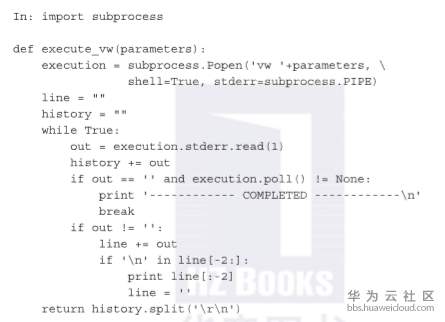

vowpal_porpoise、Wabbit Wappa和pyvw等软件包能与Python集成,并且在Linux系统中很容易安装,但在Windows上安装比较困难。无论使用Jupyter还是IDE,将VW与Python脚本集成的最简单方式是利用来自subprocess包的Popen函数。它可以使VW与Python并行运行,Python只是等待VM完成其操作并捕获其输出,然后将输出显示在屏幕上:
这些函数返回学习过程的输出列表,使其易于处理,并提取相关的可重用信息(如错误度量)。作为其正确运行的前提条件,请将VW可执行文件(vw.exe文件)放在Python工作目录或系统路径中以便找到它。

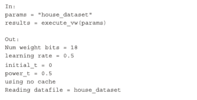

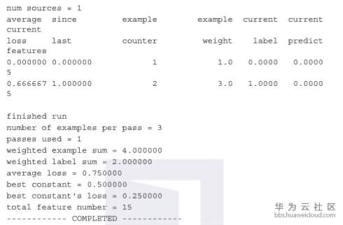

通过调用函数来处理先前记录的房屋数据集,可以看到它的工作过程及其输出结果:
输出的初始行只是显示所使用的参数,并确认正在使用哪个数据文件。最令人感兴趣的是按流化实例数显示的逐步骤过程(按2的幂报告,例如1、2、4、8、16等等)。损失函数显示平均损失度量,在第一次迭代后渐进向前,通过将字母h放在后面来表示其损失(如果排除拒绝,则有可能只报告样本内度量)。在example weight列上显示实例权重,然后将实例进一步描述为current label、current predict,并显示在该行上找到的特征数量(current features)。所有这些信息有助于监视流和学习过程。
学习完成后会显示某些报告措施。平均损失最重要,特别是在使用保留时。出于比较原因,使用这种损失最有效,因为它能立即与best constant’s loss(简单常数的基线预测能力)以及使用不同参数配置的不同运行结果进行对比。

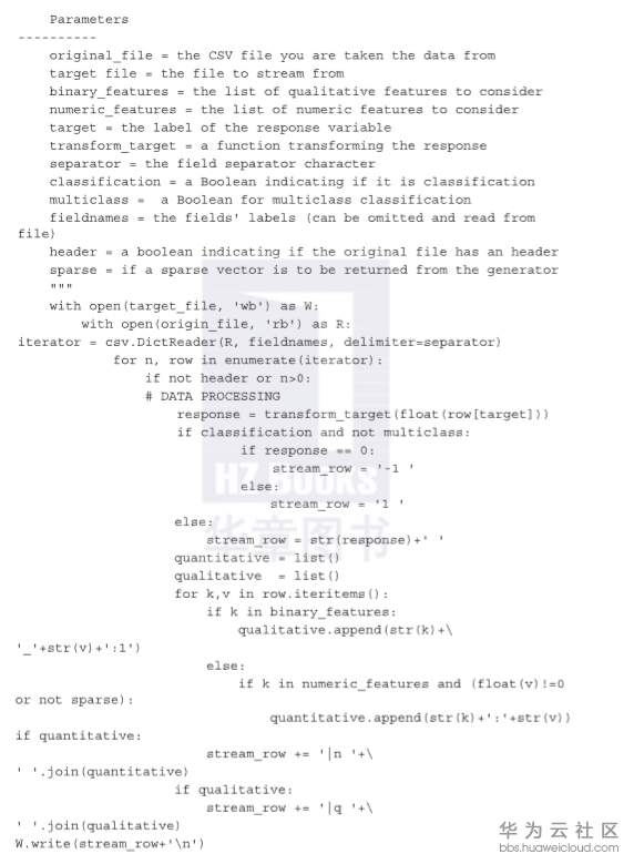

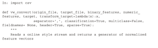

集成VW和Python的另一个非常有用的函数是自动将CSV文件转换为VW数据文件的函数。可以在下面代码中找到它,它将帮助处理以前的共享单车和森林覆盖类型问题,它很容易用在你自己的项目中:

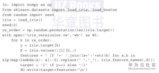

Iris数据集更改为二分类问题,以预测鸢尾花卉属于Setosa还是Virginica:

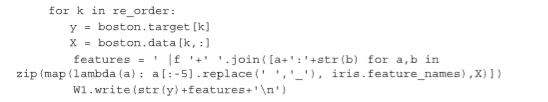

然后对回归问题使用波士顿房屋定价数据集:

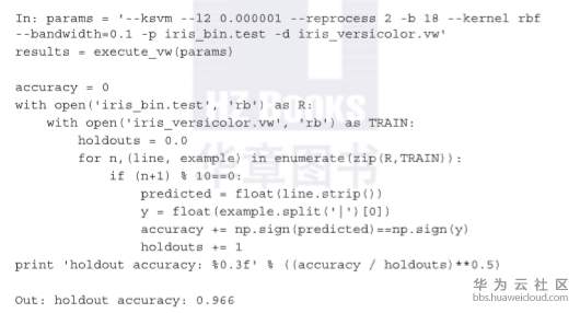

首先,我们尝试使用SVM。kvsm是基于LaSVM算法(具有在线和主动学习功能的快速核分类器—http://www.jmlr.org/papers/volume6/bordes05a/bordes05a.pdf)的简化,无偏差项。VW版本通常只需一次传递,并对随机选取的支持向量进行1到2次重新处理(尽管有些问题需要多次传递和再处理)。在本例中,我们按顺序使用单次传递和几次重新处理来在二分类问题上拟合RBF核(KSVM仅用于分类问题)。实现的核是线性的径向基函数和多项式。为使它工作,请使用“--kSVM”选项,可以通过“--reprocess”设置重新处理次数(默认值为1),通过“--kernel”选择内核类型(选项为linear、poly和rbf)。如果内核为多项式,则将“--degree”设置为整数。如果使用RBF,则将“—floatband”设置为浮点数(默认值为1.0)。另外必须强制让l2正则化;否则,简化过程无法正常运行。示例中,我们将RBFkernel的带宽设置为0.1:

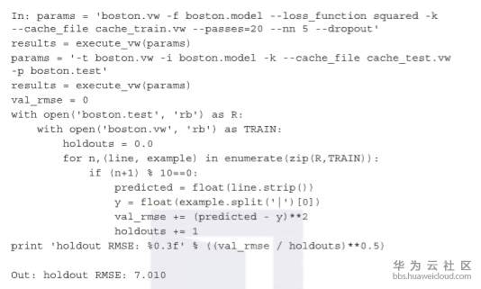

神经网络是VM的另一个很好的补充,由于Paul Mineiro的工作(http://www.machined-learnings.com/2012/11/unpimp-your-sigmoid.html), 让VM能实现具有双曲正切(tanh)激励函数以及可选丢弃率(使用“--dropout”选项)的单层神经网络。虽然只能决定神经元数量,但简化神经网络在回归和分类问题上都效果很好,并且能顺利进行以VM为输入的其他转换(如二次变量和n-gram),这样使其成为一个多功能(神经网络能解决很多问题)和快速的完整解决方法。示例中使用五个神经元和丢弃率处理波士顿数据集:

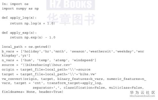

下面对以前创建的共享单车示例文件使用VW,以便解释输出组成。第一步,必须使用前面介绍的vw_convert函数将CSV文件转换为VW文件。与以前一样,通过使用由vw_convert函数的transform_target参数所传递的apply_log函数,来实现对数字响应的对数转换:

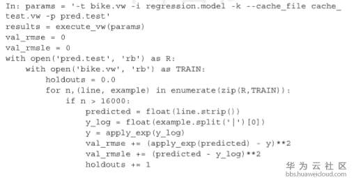

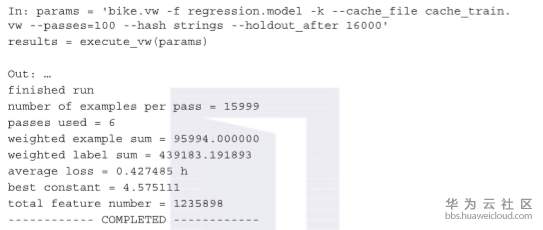

几秒钟准备好新文件后,立即运行我们的算法,这是一种简单的线性回归(VW的默认选项)。预计学习100次,由VW自动实现的样本外验证进行控制(以可重复方式系统地进行抽取,每10次观察一次进行验证)。在此例中,我们决定在16 000个示例(使用“--holdout_after”选项)之后设置拒绝样本。当验证错误增加(而不是减少)时,VW在几次迭代后停止(默认为3次,但可使用“--early_terminate”选项更改次数),以避免数据过拟合:
最终报告显示完成了六次传递(从100种可能中),样本外平均损失为0.428。由于我们关注RMSE和RMSLE,所以必须自己计算它们。
然后在文件pred.test中预测结果,以便能够读取它们并使用与训练集中相同的拒绝策略计算错误度量。与之前用Scikitlearn的SGD所获得的结果相比,这些结果确实要好很多(只用了一点时间):

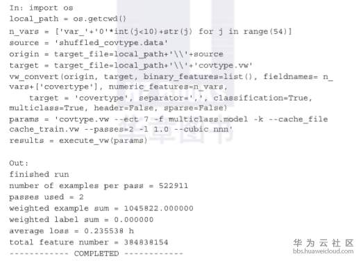

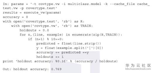

相比于以前的方法,VW能更好、更容易解决森林覆盖类型问题。这一次,我们将不得不设置一些参数并控制纠错竞争(ECT,VW使用“--ect”参数调用它),其中每个类在淘汰赛中竞争作为示例标签。在很多实例中,ECT胜过一对多(OAA),但这不是通用规则,ECT是多类问题测试方法之一。(另一种选择是“--log_multi”,它使用在线决策树将样本分成更小集合,并应用单预测模型。)我们将学习率设置为1.0,并使用“--cubic”参数创建三次多项式展开式,以指出哪些名称空间必须互乘(在这种情况下,三次命名空间f用nnn字符串表示,后面紧接着是“--cubic”):
为让示例运行更快速,我们将传递数限制为两个,如果时间允许,你可将数字提高到100,并见证如何进一步提高所获得的准确度。
在这里不需要进一步检查错误度量,因为所报告的平均损失是对精确度1.0的补充,我们只是为了完整性
计算它,从而确认最后的拒绝精确度正好是0.769:
