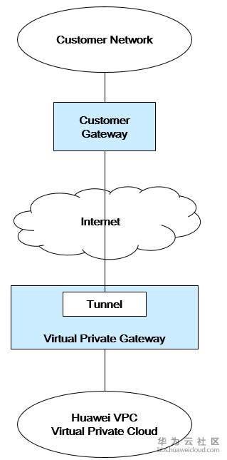

VPN网络示意图
图1显示您的网络、客户网关、通往虚拟专用网关的 VPN 连接以及 VPC
    图1 VPN网络示意图
