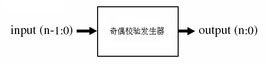

1.奇偶校验发生器(奇校验);

entity parity_gen is
generic ( n :integer :=7);
port (input : in bit_vector (n-1 downto 0);
      output : out bit_vector (n downto 0));
end parity_gen;

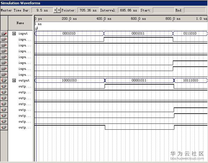

实验4.1
运行结果
分析:当输入为偶数个1时,输出高位置1,输入有奇数个1,输出高位置0.实现奇偶校验发生器(奇校验)的功能。说明代码正确。
