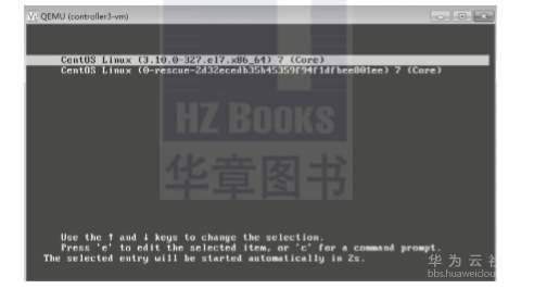

此外,可以通过fence_xvm命令测试对虚拟机的Fencing操作,如下命令将会重启VMware宿主机controller3上的KVM虚拟机controller3-vm:
[root@controller3 ~]# fence_xvm -o reboot -H controller3-vm
通过VNC客户端可以观察到,在运行fence_xvm -o reboot命令后,KVM虚拟机controller3-vm系统自动重启,如图11-19所示。
图11-19 fence_xvm重启KVM虚拟机controller3-vm

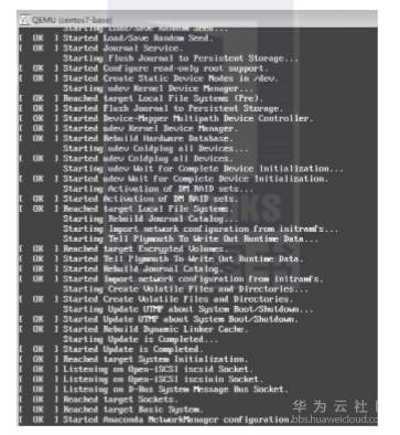

上述KVM虚拟机安装脚本中,通过--graphics参数设置虚拟机访问方式为虚拟网络客户端(VNC,Virtual Network Console),并监听全部IP。这里没有指定VNC的监听端口,而VNC默认监听端口为5900,因此只需在VNC客户端软件中指定主机IP和5900端口,即可访问主机上的KVM虚拟机。VNC客户端访问方式如图11-20所示。
图11-20中使用的VNC Viewer是一款常用的免费VNC客户端软件,通过VNC访问KVM虚拟机后,即可看到KVM虚拟机安装启动过程。安装完成之后,通过VNC客户端即可实现KVM虚拟机的终端命令行操作,VNC客户端对centos7-base虚拟机的访问结果如图11-21所示。
图11-21 VNC客户端访问KVM虚拟机创建过程

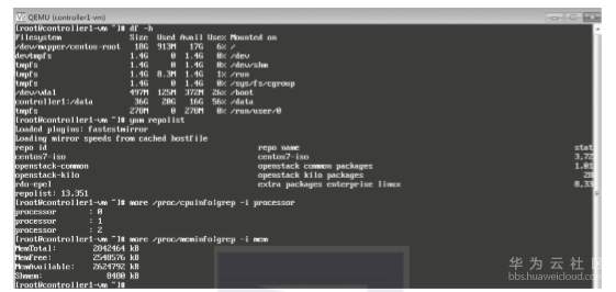

virsh命令启动虚拟机后,即可通过VNC客户端访问虚拟机。进入虚拟机系统命令行后,可以检查虚拟机的系统配置是否与自定义安装文件设置的一致,如图11-22所示。
