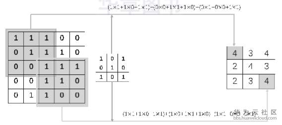

  接下来将介绍卷积的具体操作。例如,原始图像大小是7×7,卷积核大小是3×3。首先将卷积核与原始图像左上角3×3对应位置的元素相乘求和,得到的数值作为结果矩阵第1行第1列的元素值,然后卷积核向右移动一个单位(即步长stride为1),与原始图像前3行第2、3、4列所对应位置的元素分别相乘并求和,得到的数值作为结果矩阵第1行第2列的元素值,以此类推。
  以上就是卷积核矩阵在一个原始矩阵上从上往下、从左往右扫描,每次扫描都得到一个结果,将所有结果组合到一起得到一个新的结果矩阵的过程。操作如图1.7所示。
图1.7  二维卷积的实例
