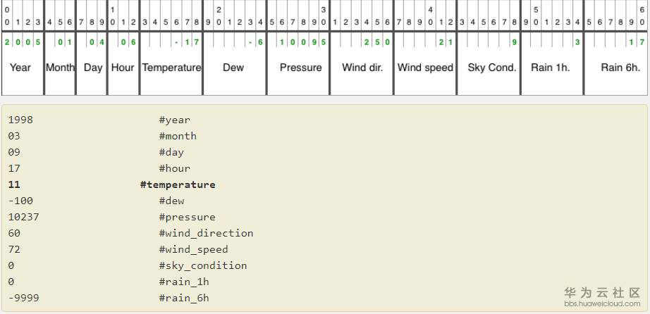

数据格式
        我们使用的数据来自美国国家气候数据中心、美国国家海洋和大气管理局(简称 NCDC NOAA),这些数据按行并以 ASCII 格式存储,其中每一行是一条记录。 下面我们展示一行采样数据,其中重要的字段被突出显示。该行数据被分割成很多行以突出每个字段,但在实际文件中,这些字段被整合成一行且没有任何分隔符。

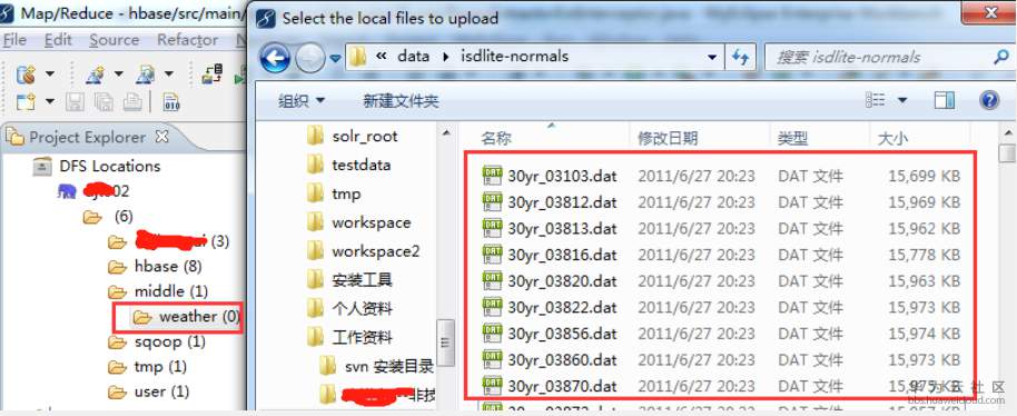

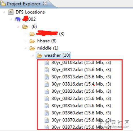

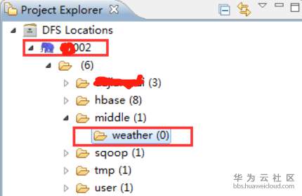

一旦数据下载并解压到本地目录之后,我们通过已经安装好hadoop-eclipse-plugin-xxx.jar插件,很容易将气象站数据导入HDFS。首先通过插件连接 HDFS(连接地址:hdfs://xxx002:9000):
       规划好气象站数据集在HDFS中的目录结构(hdfs://xxx002:9000/middle/weather),然后右键点击weather目录选择Upload files to DFS,最后选中需要上传的气象站数据集。
当所有数据集上传至HDFS,我们就可以使用MapReduce jobs来统计分析气象站数据集。
我们也可以通过命令行访问刚刚上传至HDFS的数据集:
[hadoop@xxx002 hadoop]$ bin/hdfs dfs -ls /middle/weather/

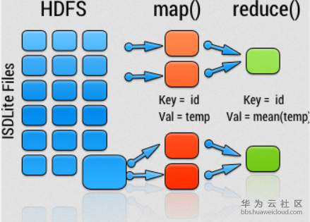

        map 函数的输出经由 MapReduce 框架处理后,最后发送到 reduce 函数。这个处理过程基于键来对键值对进行排序和分组。因此在这个示例中,reduce 函数看到的是如下输入:
(03103,[200,172,156,133,122,117,111,111,106,100])
每个气象站后面紧跟着一系列气温数据,reduce 函数现在要做的是遍历整个列表并统计出平均气温:
03103 132
这是最终输出结果即每一个气象站历年的平均气温。
下图代表了 MapReduce 高层设计:

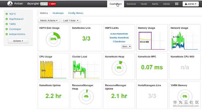

监控 Hadoop
Ambari 仪表盘和监视器工具为我们提供了比较直观的Hadoop集群信息。一旦Hadoop 集群启动,Ambari可以监控整个集群的健康状况。

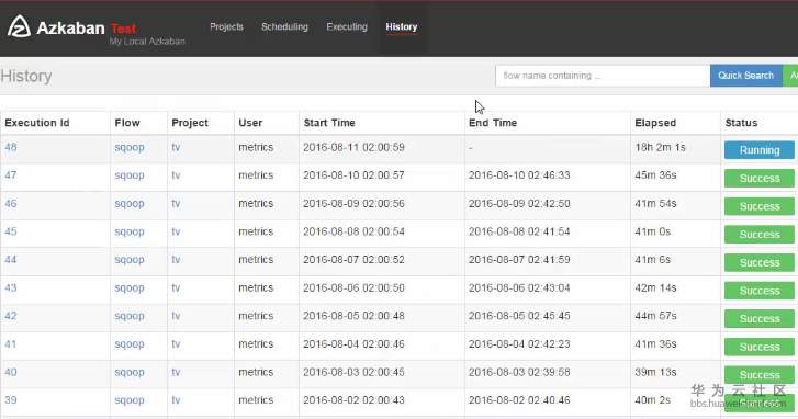

另外我们还可以通过Azkaban 来负责MapReduce的作业调度,同时它能提供MapReduce运行信息和详细的执行日志,包括运行时间:
至于Azkaban 作业调度以及Ambari集群部署监控,在后续的篇幅中再说明。 目前这个阶段重点掌握MapReduce的编程套路即可。
