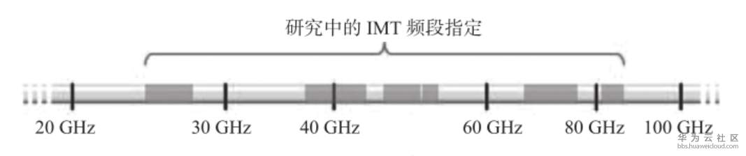

       WRC15关于IMT的第二个主要成果是为下一届WRC确立的新议程项(即1.13项),即确定5G移动业务在24GHz以上的高频频段。ITU-R将对这些频段进行研究,并考虑在WRC19上为IMT做规定。这些频段的主要目的就是部署IMT-2020。今天,大多数要研究的频段已经优先划分给移动业务,同时也包括固定和卫星业务。它们包含以下频段范围:
24.25~27.5GHz;
37~40.5GHz;
42.5~43.5GHz;
45.5~47GHz;
47.2~50.2GHz;
50.4~52.6GHz;
66~76GHz;
81~86GHz。
      还存在一些有待研究的频段,目前还没有成为IMT移动业务可使用的首要资源,或者说移动业务还没有成为这些频段的首要分配对象:
31.8~33.4GHz;
40.5~42.5GHz;
47~47.2GHz。
       完整的频段集如图3-1所示。
 图3-1 ITU-R TG 5/I研究的IMT新频段
       ITU-R成立了一个特别任务组(TG 5/1)对新频段进行共用和兼容性研究,并为WRC19议程项1.13准备输入文稿。该任务组将根据研究结果,澄清频谱需求、技术和运营特性,包括对在所研究频段内或附近分配的现有业务的保护准则。研究的输入需要IMT-2020的技术和运营特性。NR的特性由3GPP提供并已经在2017年1月的标准化早期阶段提供。
