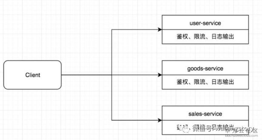

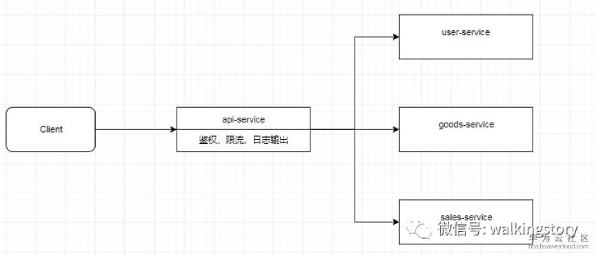

当我们有很多个服务时,比如下图中的user-service、goods-service、sales-service等服务,客户端请求各个服务的Api时,每个服务都需要做相同的事情,比如鉴权、限流、日志输出等。
对于这样重复的工作,有没有办法做的更好,答案是肯定的。在微服务的上一层加一个全局的权限控制、限流、日志输出的Api Gatewat服务,然后再将请求转发到具体的业务服务层。这个Api Gateway服务就是起到一个服务边界的作用,外接的请求访问系统,必须先通过网关层。

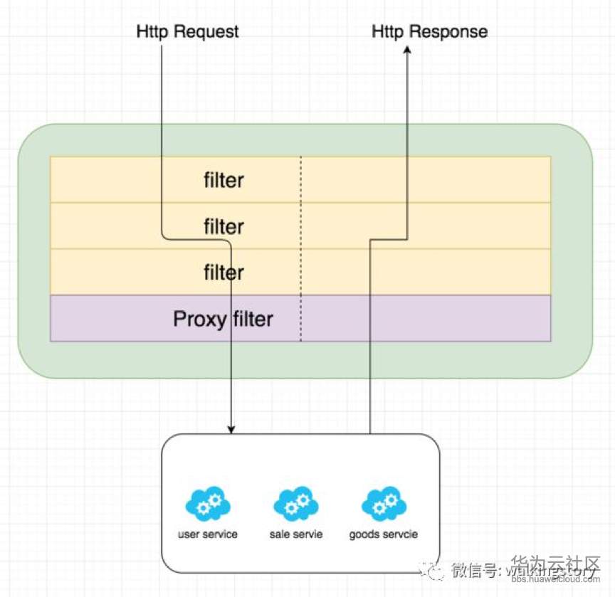

生命周期
Spring Cloud Gateway同zuul类似,有“pre”和“post”两种方式的filter。客户端的请求先经过“pre”类型的filter,然后将请求转发到具体的业务服务,比如上图中的user-service,收到业务服务的响应之后,再经过“post”类型的filter处理,最后返回响应到客户端。
与zuul不同的是,filter除了分为“pre”和“post”两种方式的filter外,在Spring Cloud Gateway中,filter从作用范围可分为另外两种,一种是针对于单个路由的gateway filter,它在配置文件中的写法同predict类似;另外一种是针对于所有路由的global gateway filer。现在从作用范围划分的维度来讲解这两种filter。

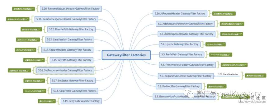

过滤器允许以某种方式修改传入的HTTP请求或传出的HTTP响应。过滤器可以限定作用在某些特定请求路径上。Spring Cloud Gateway包含许多内置的GatewayFilter工厂。
GatewayFilter工厂同上一篇介绍的Predicate工厂类似,都是在配置文件application.yml中配置,遵循了约定大于配置的思想,只需要在配置文件配置GatewayFilter Factory的名称,而不需要写全部的类名,比如AddRequestHeaderGatewayFilterFactory只需要在配置文件中写AddRequestHeader,而不是全部类名。在配置文件中配置的GatewayFilter Factory最终都会相应的过滤器工厂类处理。
Spring Cloud Gateway 内置的过滤器工厂一览表如下:
现在挑几个常见的过滤器工厂来讲解,每一个过滤器工厂在官方文档都给出了详细的使用案例,如果不清楚的还可以在org.springframework.cloud.gateway.filter.factory看每一个过滤器工厂的源码。

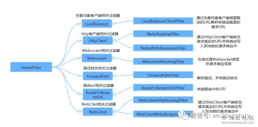

Spring Cloud Gateway根据作用范围划分为GatewayFilter和GlobalFilter,二者区别如下:
GatewayFilter : 需要通过spring.cloud.routes.filters 配置在具体路由下,只作用在当前路由上或通过spring.cloud.default-filters配置在全局,作用在所有路由上
GlobalFilter : 全局过滤器,不需要在配置文件中配置,作用在所有的路由上,最终通过GatewayFilterAdapter包装成GatewayFilterChain可识别的过滤器,它为请求业务以及路由的URI转换为真实业务服务的请求地址的核心过滤器,不需要配置,系统初始化时加载,并作用在每个路由上。
Spring Cloud Gateway框架内置的GlobalFilter如下:
上图中每一个GlobalFilter都作用在每一个router上,能够满足大多数的需求。但是如果遇到业务上的定制,可能需要编写满足自己需求的GlobalFilter。在下面的案例中将讲述如何编写自己GlobalFilter,该GlobalFilter会校验请求中是否包含了请求参数“token”,如何不包含请求参数“token”则不转发路由,否则执行正常的逻辑。代码如下:
