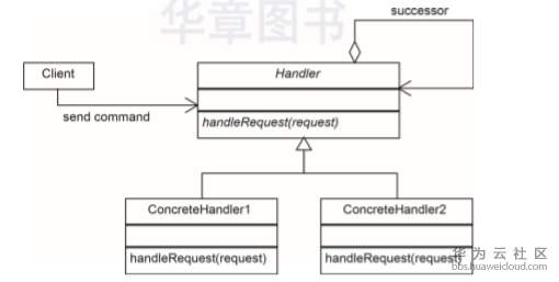

如图3-1所示的类图描述了责任链模式的结构和行为。
图 3-1
图3-1包括以下类:
  • Client(客户端):客户端是使用责任链模式的应用程序的主要结构。它的职责是实例化一个处理器的链,然后在第一个对象中调用handleRequest方法。
  • Handler(处理器):这是一个抽象类,提供给所有实际处理器进行继承。它拥有一个handleRequest方法,用来接收需要处理的请求。
  • ConcreteHandler(具体处理器):这是一个实现了handleRequest方法的具体类。每一个具体处理器都维持一个引用,指向链中下一个具体处理器,需要检查它自身是否能处理这个请求,不能就将请求传递给链中的下一个具体处理器。
每一个处理器需要实现一个方法,该方法被客户端所使用,并能够设置下一个处理器,当它无法处理请求时,将请求传给下一个处理器。这个方法可以加入到Handle基类当中。

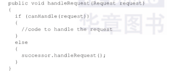

在每一个ConcreteHandler类中,我们实现下列代码,检查它是否能处理请求,不能则会传递请求:
客户端负责在调用链头之前建立处理器链。这次调用会被传递,直到发现了能正确处理这个请求的处理器。

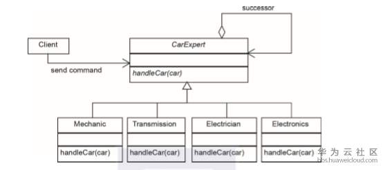

以汽车服务程序为例。每有一个损坏的汽车进入,首先由机修工进行检查,如果在机修工的专业范围内,机修工会对汽车进行维修。如果机修工不会维修,他们会把损坏的汽车传递给电工。如果电工也无法修理坏车,他们会将车交给下一个专家。
图3-2展示了如何运行。
图 3-2
