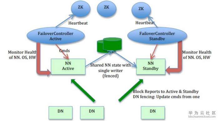

HDFS的高可用性(HA ,High Availability)就可以解决上述问题,通过提供选择运行在同一集群中的一个热备用的 "主/备"两个冗余NameNode,允许在机器宕机或系统维护的时候,快速转移到另一个NameNode。
(二)典型的HA集群
一个典型的HA集群,两个单独的机器配置为NameNodes,在任何时候,一个NameNode处于活动状态,另一个处于待机状态,活动的NameNode负责处理集群中所有客户端的操作,待机时仅仅作为一个slave,保持足够的状态,如果有必要提供一个快速的故障转移。
为了保持备用节点与活动节点状态的同步,目前的实现需要两个节点同时访问一个共享存储设备(例如从NASNFS挂载)到一个目录。将有可能在未来的版本中放宽此限制。
当活动节点对命名空间进行任何修改,它将把修改记录写到共享目录下的一个日志文件,备用节点会监听这个目录,当发现更改时,它会把修改内容同步到自己的命名空间。备用节点在故障转移时,它将保证已经读取了所有共享目录内的更改记录,保证在发生故障前的状态与活动节点保持完全一致。
为了提供快速的故障转移,必须保证备用节点有最新的集群中块的位置信息,为了达到这一点,Datanode节点需要配置两个nameNode的位置,同时发送块的位置信息和心跳信息到两个nameNode。
任何时候只有一个namenode处于活动状态,对于HA集群的操作是至关重要的,否则两个节点之间的状态就会产生冲突,数据丢失或其它不正确的结果,为了达到这个目的或者所谓的“裂脑场景”出现,管理员必须为共享存储配置至少一个(fencing)方法。在宕机期间,如果不能确定之间的活动节点已经放弃活动状态,fencing进程负责中断以前的活动节点编辑存储的共享访问。这可以防止任何进一步的修改命名空间,允许新的活动节点安全地进行故障转移。
(三)HA架构
HA架构解释如下:
1、只有一个NameNode是Active的,并且只有这个ActiveNameNode能提供服务,改变NameNode。以后可以考虑让StandbyNameNode提供读服务。
2、提供手动Failover,在升级过程中,Failover在NameNode-DataNode之间写不变的情况下才能生效。
3、在之前的NameNode重新恢复之后,不能提供failback。
4、数据一致性比Failover更重要。
5、尽量少用特殊的硬件。
6、HA的设置和Failover都应该保证在两者操作错误或者配置错误的时候,不得导致数据损坏。
7、NameNode的短期垃圾回收不应该触发Failover。
8、DataNode会同时向NameNodeActive和NameNodeStandby汇报块的信息。NameNodeActive和NameNodeStandby通过NFS备份MetaData信息到一个磁盘上面。

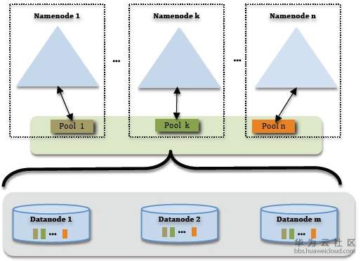

HDFS Federation使用了多个独立的Namenode/namespace来使得HDFS的命名服务能够水平扩展。在HDFS Federation中的Namenode之间是联盟关系,他们之间相互独立且不需要相互协调。HDFS Federation中的Namenode提供了提供了命名空间和块管理功能。HDFS Federation中的datanode被所有的Namenode用作公共存储块的地方。每一个datanode都会向所在集群中所有的Namenode注册,并且会周期性的发送心跳和块信息报告,同时处理来自Namenode的指令。
(四)Federation HDFS与当前HDFS的比较及改进
当前HDFS只有一个命名空间(Namespace),它使用全部的块。而Federation HDFS中有多个独立的命名空间(Namespace),并且每一个命名空间使用一个块池(block pool)。
当前HDFS中只有一组块。而Federation HDFS中有多组独立的块。块池(block pool)就是属于同一个命名空间的一组块。
当前HDFS由一个Namenode和一组datanode组成。而Federation HDFS由多个Namenode和一组datanode,每一个datanode会为多个块池(block pool)存储块。
1.Block Pool(块池)
所谓Block pool(块池)就是属于单个命名空间的一组block(块)。每一个datanode为所有的block pool存储块。Datanode是一个物理概念,而block pool是一个重新将block划分的逻辑概念。同一个datanode中可以存着属于多个block pool的多个块。Block pool允许一个命名空间在不通知其他命名空间的情况下为一个新的block创建Block ID。同时,一个Namenode失效不会影响其下的datanode为其他Namenode的服务。 当datanode与Namenode建立联系并开始会话后自动建立Block pool。每个block都有一个唯一的标识,这个标识我们称之为扩展的块ID(Extended Block ID)= BlockID+BlockID。这个扩展的块ID在HDFS集群之间都是唯一的,这为以后集群归并创造了条件。
Datanode中的数据结构都通过块池ID(BlockPoolID)索引,即datanode中的BlockMap,storage等都通过BPID索引。 在HDFS中,所有的更新、回滚都是以Namenode和BlockPool为单元发生的。即同一HDFS Federation中不同的Namenode/BlockPool之间没有什么关系。 Hadoop V0.23版本中Block Pool的管理功能依然放在了Namenode中,将来的版本中会将Block Pool的管理功能移动的新的功能节点中。
