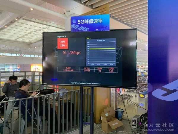

2月18日,中国农历正月十四,一个忙碌春运中看似平常的一天,一条《上海虹桥5G火车站来了》的报道刷爆了朋友圈。在上海虹桥火车站5G体验区,上海移动携手华为向公众展示了5G DIS(Digital Indoor System室内数字化系统)技术使能下1.2Gbps的网络峰值速率。这意味着,旅客在登录该系统支持的网络后,下载一部大小为2GB的高清电影最快不到20秒。虹桥火车站也因此成为全球首个5G智慧火车站,在今年9月底前将完成全部5G深度覆盖。

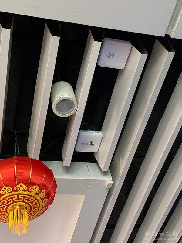

而虹桥5G火车站,除了低时延、大连接,更展现了极高的网络速率。1.2Gbps是一个什么概念?在目前4G LTE时代,我们下载的峰值速率为150Mbps,下载同样一部大小为2GB电影需要2分钟。5G相对于4G,速率提升达到8倍,而承载这一速率、如一个书本大小的设备DIS 5G LampSite,相比4G LampSite,体积并未增加。
4G LampSite和5G LampSite

虹桥火车站5G峰值速率展示
