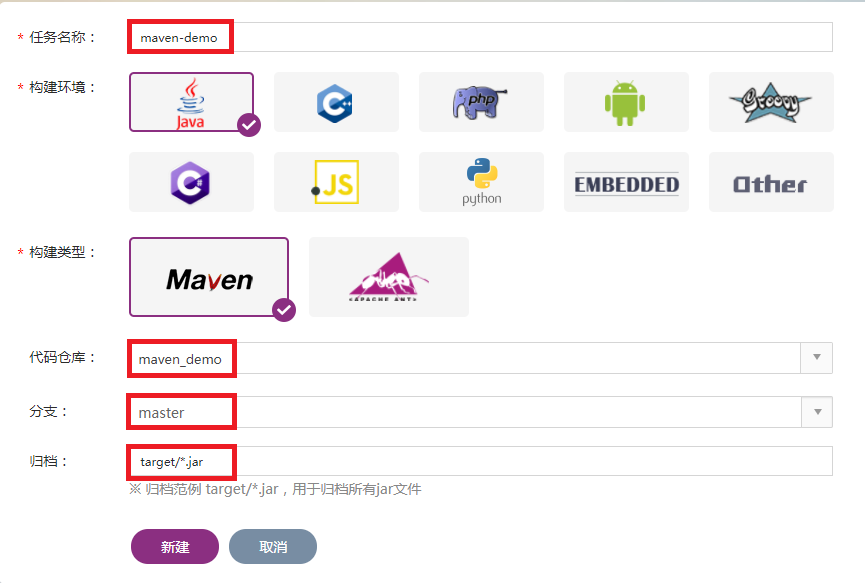

1. 新建构建任务
首先在华为软件开发云中新建构建任务(见图1)。
图1 新建构建任务
【maven-demo】是用户自定义的构建任务名称。
【maven_demo】是已经创建的代码仓库,【master】是【maven_demo】中的一个分支。

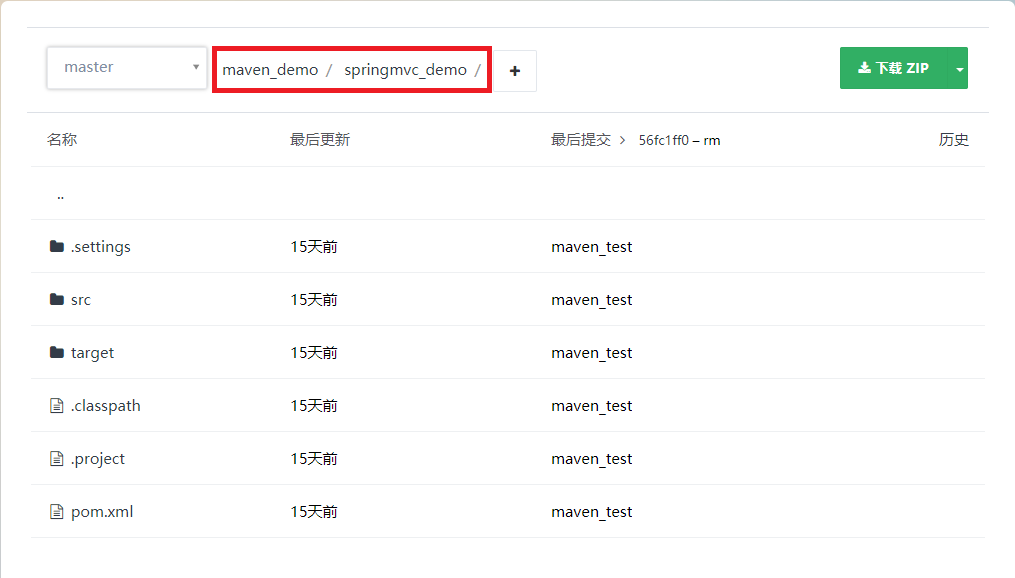

1)    归档的路径,默认是【target/*.jar】,实际路径取决于pom文件的路径,我们先看【maven_demo】的工程目录(见图2),pom文件在【springmvc_demo】文件夹内,所以实际归档的路径应该是【springmvc_demo/target/*.jar】。
图2 maven_demo仓库目录结构

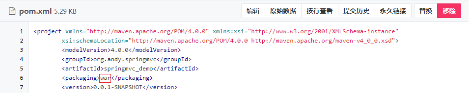

2)    归档类型,默认是jar,实际类型取决于pom文件中的设定(见图3),pom文件中,打包类型是war,所以实际类型是war。
图3 springmvc_demo工程pom文件
所以,归档中,应该写入【springmvc_demo/target/*.war】。

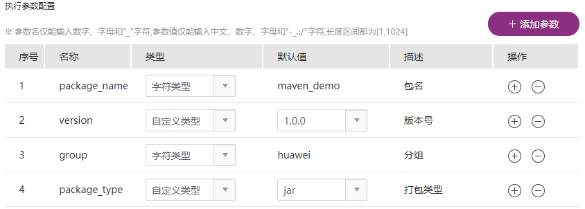

在【基本信息】中,可以设定【执行参数配置】,也就是在执行构建的时候,进行参数配置。这些参数主要用于设置【包名】、【版本号】、【分组】和【打包类型】,在【配置构建】中会使用这些参数(见图5)。
图5 执行参数配置

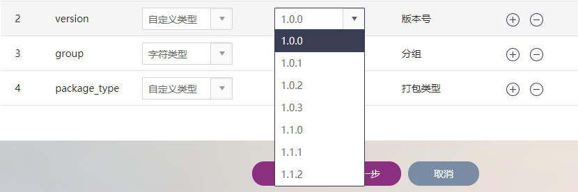

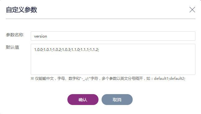

【字符类型】就是字符串,【自定义类型】类似于枚举,从定义好的值中选择一个(见图6,图7
图6 自定义类型参数编辑
图7 自定义类型参数值

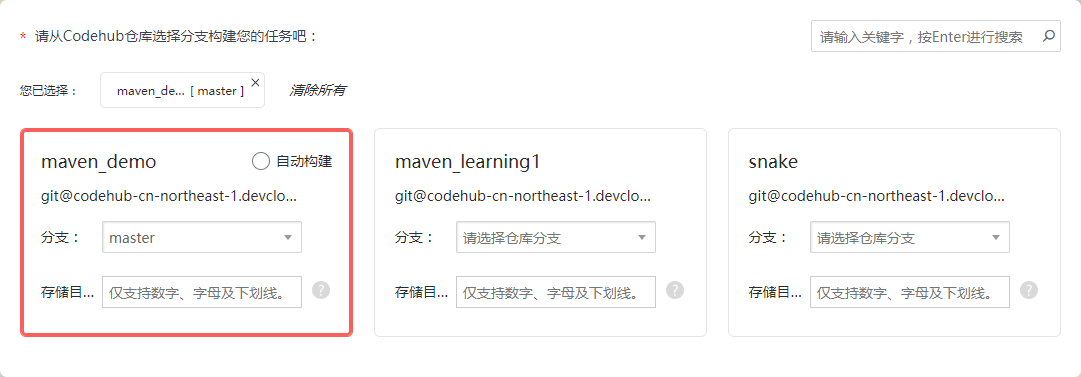

选择要构建的代码仓库和分支(见图8)。
图8 选择一个代码仓库
如果选择【自动构建】,则只要仓库代码有变动,就会触发编译构建。

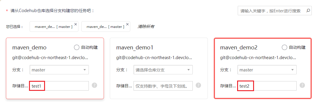

根据项目需要,如果要构建多个仓库,为了避免代码冲突,需要指定存储目录(见图9)。
图9 选择多个代码仓库
该存储目录由用户自定义设置,在服务器中对应的路径与仓库的目录结构有关。

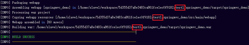

【maven_demo】的构建路径如下图:
图10 maven_deno仓库的工作目录
【maven_demo2】的构建路径如下图:
图11 maven_deno2仓库的工作目录

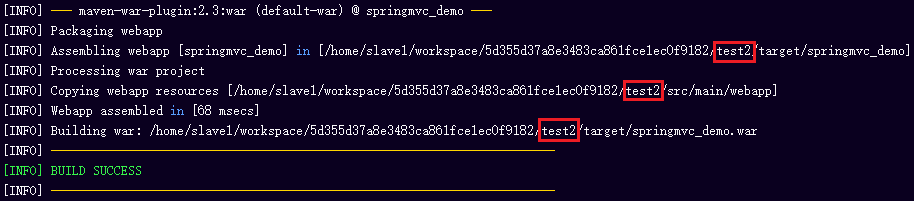

注意:仓库【maven_demo2】的目录结构与仓库【maven_demo】的不同,前者的pom文件在仓库的根目录下,后者的pom文件在根目录下的【springmvc_demo】目录中。

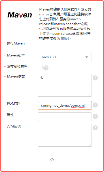

构建环境选择【Java】,构建类型选择【Maven】。Maven的配置参数很多(见图12)。
图12 maven参数配置
【Maven版本】:目前只支持mvn3.3.1,之后会根据maven的版本升级而更新可选择的版本号。
【发布到私有库】:默认不选是执行maven package,打包到本项目,一般是在项目target目录下。如果勾选,则执行maven deploy,打包上传到远程仓库,将软件包发布至用户私有maven release和maven snapsh ot仓库,需要配置pom文件。

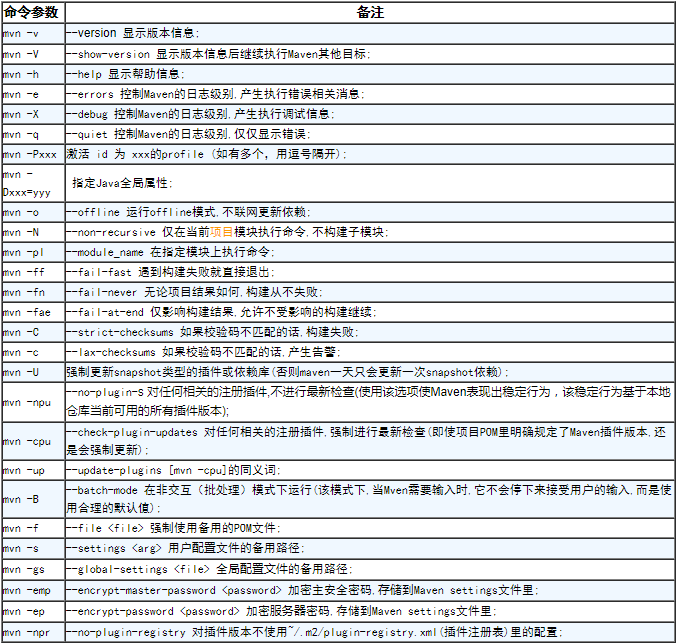

【Maven参数】:默认是-U,在编译的时候会下载snapsh ot仓库的最新依赖包。如果有需要可以配置其他的参数(见图13)。
       图13 maven常用参数命令
【POM文件】:如果pom文件在仓库的根目录下,则不用填写,如果像仓库【maven_demo】,pom文件不在根目录下,需要指定pom文件的路径【springmvc_demo/pom.xml】,如果在【代码配置】中,指定了【存储目录】为test1,则需要要加上存储目录,即【test1/springmvc_demo/pom.xml】。
【属性】:即构建脚本需要的属性。用命令行使用Maven的插件时,-D表示属性的输入。例如maven的版本管理,增加属性如下(见图14):

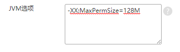

【JVM选项】: 在基于Maven管理的Java项目中,经常出现内存溢出的错误,这种情况下,需要进行JVM的参数设置更新,一般而言,都是根据内存溢出问题的不同,针对内存、permspace来进行调整和设置。比如增大PermGen区空间为128M,设置方法为
set MAVEN_OPTS=-XX:MaxPermSize=128M,实际填写【JVM选项】时,只写入【-XX:MaxPermSize=128M】(见图15),如果需要设置多个属性,属性之间用空格分隔。
图15 maven JVM选项配置

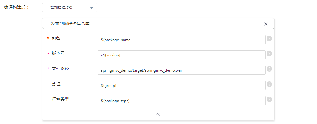

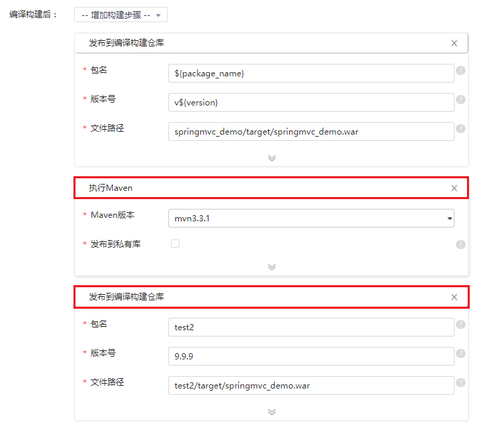

【编译构建后】选择【发布到编译构建仓库】(见图16)
图16 编译构建后参数配置
这里,会定义【包名】、【版本号】、【文件路径】、【分组】和【打包类型】,这里可以写入固定的值,也可以使用在【基本信息】中定义的参数,这里使用的就是【基本信息】中定义的参数。方法是${参数名}。关于【文件路径】,如果pom文件在仓库的根目录下,并且没有指定【存储目录】,则【文件路径】为【target/springmvc_demo.war】,如果指定了【存储目录】为test1,那么在【文件路径】最前面应该加上存储目录,例如【test1/springmvc_demo/target/springmvc_demo.war】。
如果同时构建多个仓库,则需要再增加【执行Maven】和【发布到编译构建仓库】步骤(见图17)。
图17 多仓库编译构建后参数配置

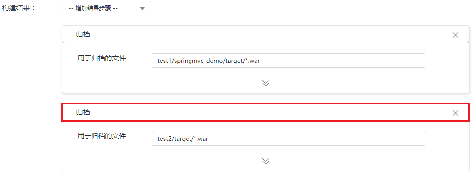

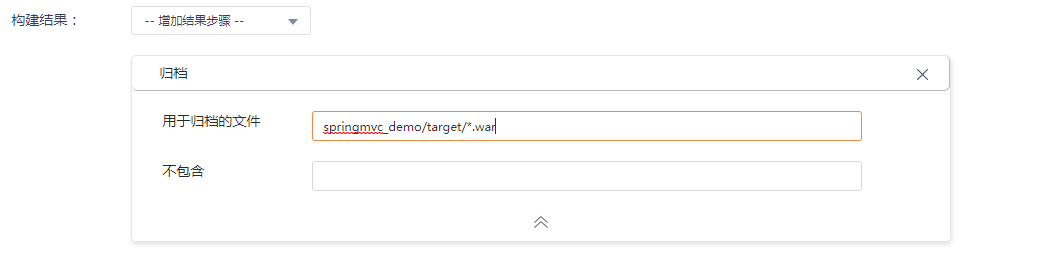

【构建结果】选择【归档】,【用于归档的文件】默认就是全部包(见图18)。具体路径也是取决于pom文件的路径,参考【构建配置】中的【文件路径】。
图18 构建结果配置
包的类型取决于pom文件中的定义。【不包含】是指不需要归档的包,如果有多个,每个包之间用空格分隔。
如果选择多个代码仓库,则需要增加【归档】(见图19)。
图19 多仓库构建结果配置

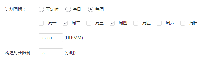

5)  构建计划配置

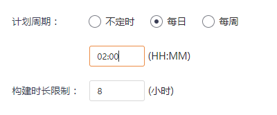

【构建计划】有【不定时】、【每日】和【每周】。
【不定时】是指用户手动构建,用户不操作,就不会构建。
【每日】是指每天定时构建,不需要用户操作(见图20)。
图20 每日构建计划配置
【每周】是指每周可以固定哪几天定时构建,如周二,周四(见图21),也不需要用户操作。
图21 每周构建计划配置
【构建时长限制】是指一次构建最长时间限制,如果超过该时长还没有构建完毕,则停止构建。

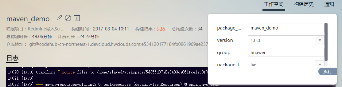

用户执行【开始构建】,会弹出参数窗口(见图22)。
图22 执行构建配置

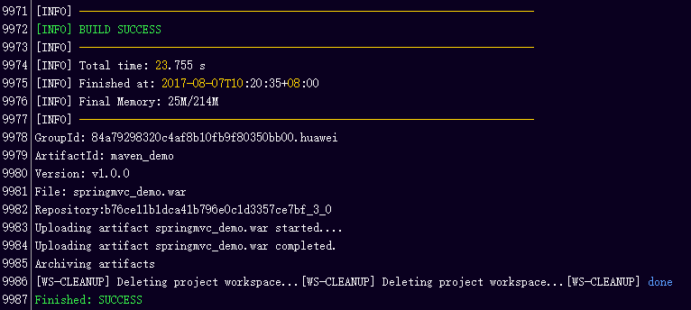

根据项目实际需求,填写参数,这些参数是在【基本信息】中定义好的,然后开始【执行】,最后构建成功(见图23)。
图23 构建成功
