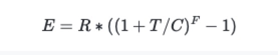

        公式:
根据公式知道:
     R = RC1;
     C = RA1 + T1;
     T = T1;
     F = weight/1000
    算出 E (需要发行的RAMCORE) 用 RC2(发行量) 表示

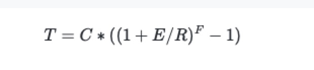

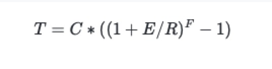

        公式:
根据公式知道:
         R = RC3 - RC2 = RC1; //最大发行量
         C = EA;              //当前购买了 EOS总量
         F = 1000/weight
         E = RC2; //当前转换的发行量
    算出 T 所需的 连接器代币的数量 A

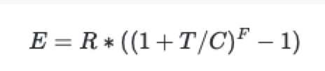

        公式:
根据公式知道:
         R = RC1;
         C = EA + A1;
         T = A1;  //剩余代币
         F = weight/1000
    算出 E (需要发行的RAMCORE) 用 RC4(发行量) 表示

    4)RAMCORE转成RAM
     输入:
            RA1,RC5,RC4,weight
        公式:
根据公式知道:
         R = RC5 - RC4 = RC1; //最大发行量
         C = RA1;              //当前内存剩余量
         F = 1000/weight
         E = RC4; //当前转换的发行量
    算出 T 所能购买的内存量
