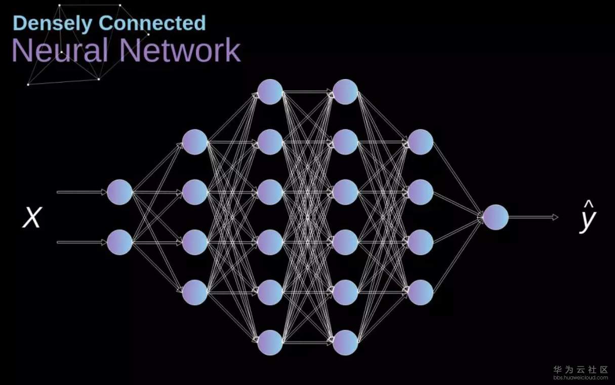

在之前的系列中,我们学习了密集连接的神经网络(densely connected neural networks)。
这些网络的神经元被分成组,形成连续的层,相邻的两个层之间的神经元相互连接。下图展示了一个密集连接的神经网络的示例。
Figure 1. Densely connected neural network architecture

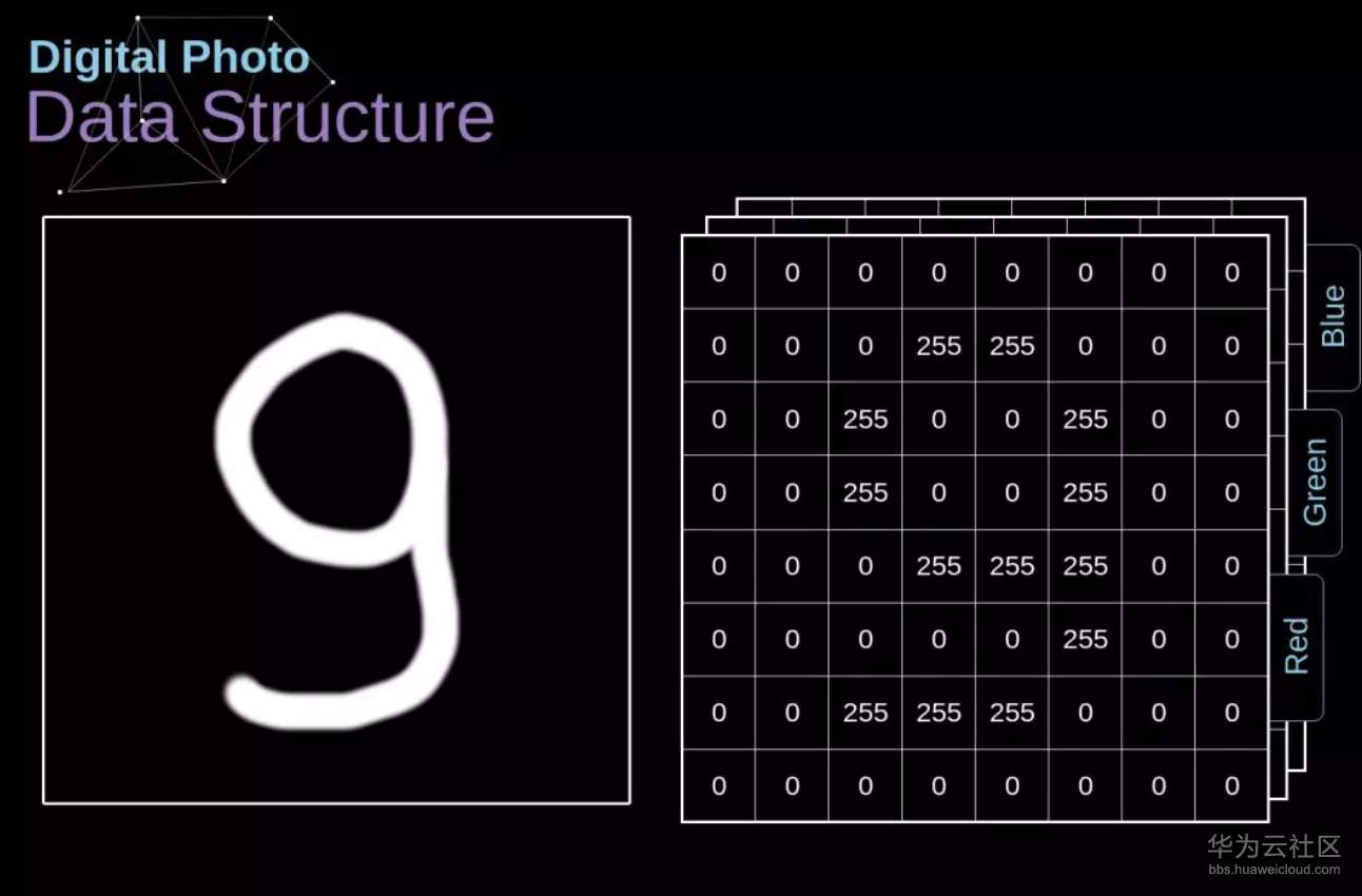

首先花一点时间来解释一下数字图像的存储方式。数字图像实际上是巨大的数字矩阵。矩阵中的每个数字对应于其像素的亮度。
在 RGB 模型中,彩***像由三个矩阵组成,分别对应三个颜色通道——红,绿,蓝。而在黑白图像中,我们只需要一个矩阵。
矩阵中的每个数字的取值区间都是 0 到 255。该范围是存储图像信息的效率(256个值刚好适合1个字节)与人眼的灵敏度(我们区分同种颜色的灰度级别的数量极限)之间的折衷。
 Figure 2. Data structure behind digital images

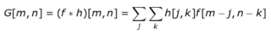

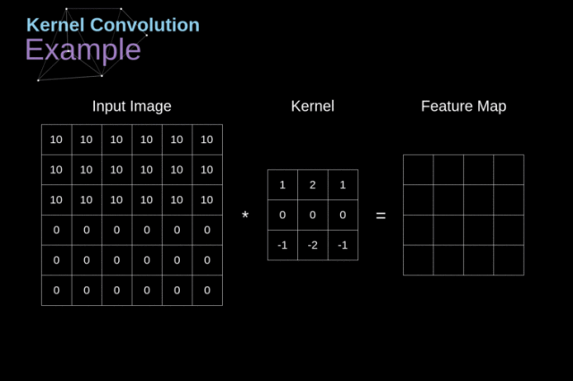

核卷积就是将一个小数字矩阵(滤波器,也称作 kernel 或 filter)在图像上进行滑动,并根据 kernel 的值,对图像矩阵的值进行转换的过程。对图像经过卷积操作后得到的输出称为特征映射(feature map)。
特征映射的值的计算公式如下,其中 f 代表输入图像,h 代表滤波器 。结果矩阵的行数和列数分别用 m 和 n 表示。
Figure 3. Kernel convolution example
将 kernel 放在选定的像素上后,我们从 kernel 中依次取出每个值,并将它们成对地与图像中的相应值相乘。
最后,我们将每个核运算后的结果元素相加,并将求和结果放在输出特征图中的正确位置上。

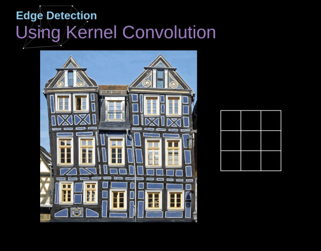

上图从微观角度详细地展示了这一运算的过程,但在完整图像上实施该运算的结果可能更加有趣。图4展示了使用几个不同 kernel 的卷积结果。
       Figure 4. Finding edges with kernel convolution

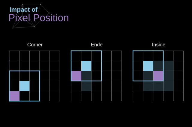

另外,如果对 kernel 在图像中移动的过程进行观察,我们就会发现图像外围像素的影响远小于图像中心像素的影响。
这样会导致我们失去图像中包含的一些信息。下图展示了像素位置的改变对特征图的影响。
       Figure 5. Impact of pixel position

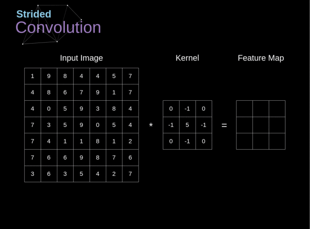

跨步卷积(Strided Convolution)
       Figure 6. Example of strided convolution
在前面的例子中,我们总是每次将 kernel 移动一个像素,即步长为1。步长也可以视为卷积层的超参数之一。
图 6 展示了使用更大步长时的卷积运算。在设计 CNN 架构时,如果希望感知域重叠较少,或者希望让特征图的空间维度更小,我们可以增加步长。

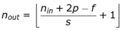

输出矩阵的尺寸(考虑填充和步长时)可以使用以下公式计算。

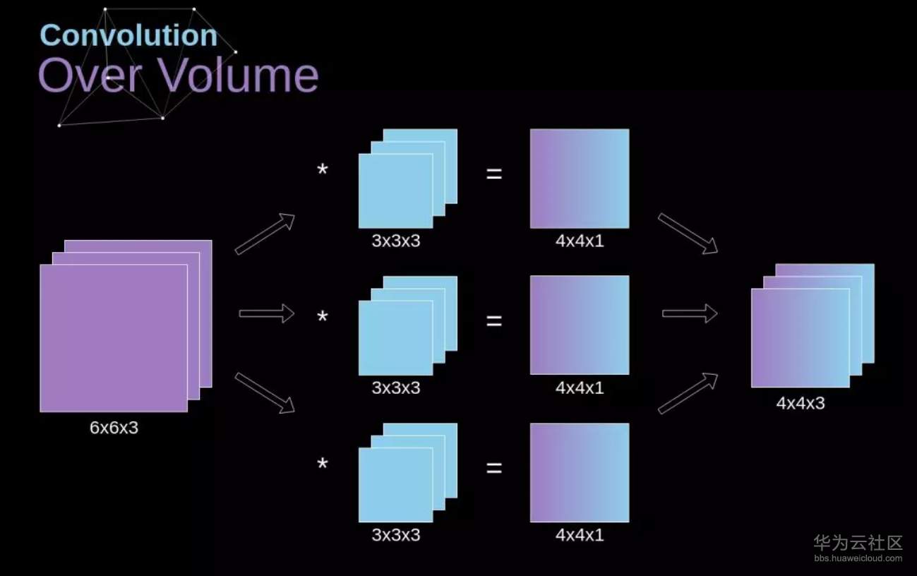

过渡到第三个维度
体积卷积(Convolution over volume)是一个非常重要的概念,这不仅使我们能够处理彩***像,而且更为重要的是,我们能够在单层网络中使用多个 kernel 。
第一个规则是 kernel 和图像必须具有相同数量的通道。一般而言,图像的处理过程和图3的示例非常相似,但是这次我们是将三维空间中的值对相乘。
如果想在同一个图像上使用多个 kernel,首先我们要分别对每个 kernel 执行卷积,然后将结果从顶层向下进行叠加,最后将它们组合成一个整体。
输出张量的尺寸(可以称为3D矩阵)满足以下等式,其中:n - 图像大小,f  - 滤波器大小,nc  - 图像中的通道数,p - 填充大小,s -  步幅大小,nf  - kernel 的数量。
       Figure 7. Convolution over volume

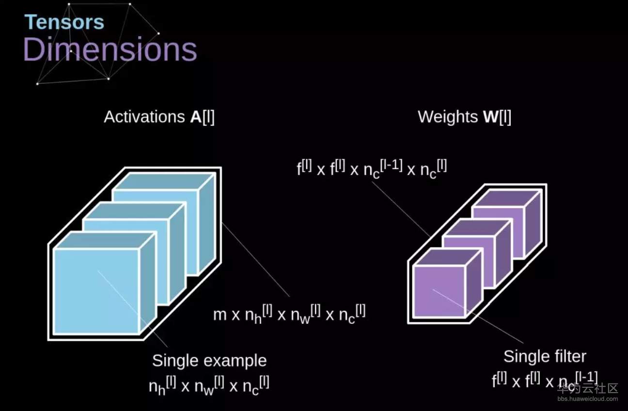

下文的插图很好地展示了公式中各张量的维数,以助于理解。
       Figure 8. Tensors dimensions

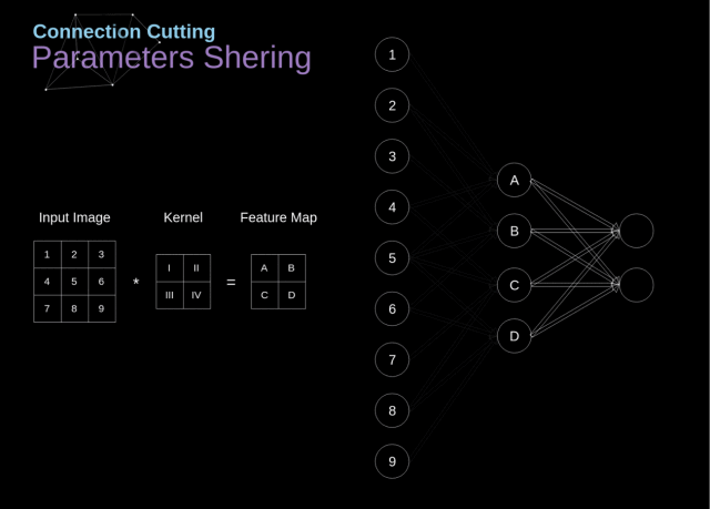

连接切割和参数共享(Connections Cutting and Parameters Sharing)
在本文的开头曾提到,由于需要学习大量的参数,密集连接的神经网络在处理图像方面的能力很差,而卷积却为该问题提供了一种解决方案,下面我们一起来看看卷积是如何优化图像处理的计算的。
在下图中,我们用一种略微不同的方式对 2D 卷积进行了可视化——用数字 1-9 标记的神经元构成输入层,用于接收输入图像的像素亮度,单元 A-D 表示经过卷积计算后得到的特征映射。
最后,I-IV 表示来自 kernel 的后续值,这些值是需要网络进行学习的。
       Figure 9. Connections cutting and parameters sharing
现在,让我们关注卷积层的两个非常重要的属性。第一,从图中可以看到,并非两个相邻层中的所有神经元都相互连接。
例如,神经元 1 仅影响 A 的值。第二,我们可以发现一些神经元使用了相同的权重。这两个属性意味着在 CNN 中我们需要学习的参数要少得多。
值得一提的是,kernel 中的任一单值都会影响输出特征映射的每一个元素——这在反向传播的过程中是至关重要的。

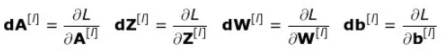

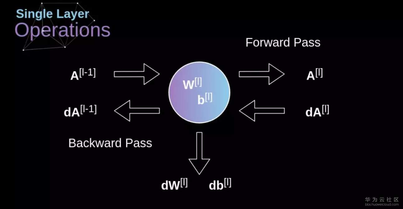

       Figure 10. Input and output data for a single convolution layer in forward and backward propagation
我们的任务是计算 dW [1] 和 db [l] (它们是与当前层参数相关的导数),以及 dA[l-1](它将被传递给前一层)。
如图10所示,dA[l] 作为输入,张量 dW 和 W,db 和 b 以及 dA 和 A 的维度分别相同。第一步是求激活函数关于输入张量的导数,将其结果记为 dZ [1] 。根据链式法则,该运算的结果将在后面用到。

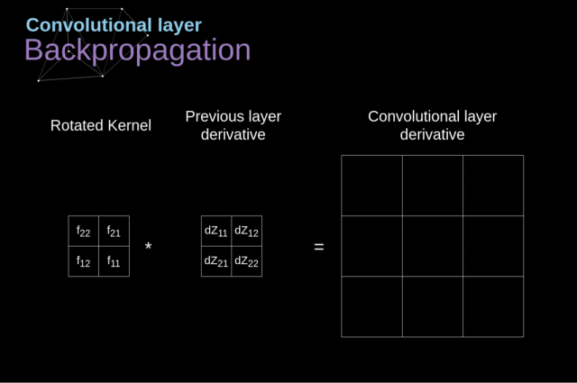

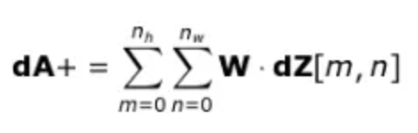

现在,我们需要处理卷积自身的反向传播。为了实现这个目标,我们将利用一个称为全卷积的矩阵运算,该运算的可视化解释如下图所示。
请注意,在此过程中我们要使用 kernel,而我们之前用到的 kernel 是该 kernel 旋转了180度所得到的。
该操作可以用以下公式表示,其中 kernel 由 W 表示,dZ[m,n] 是一个标量,该标量属于从前一层所获得的偏导数。
       Figure 11. Full convolution

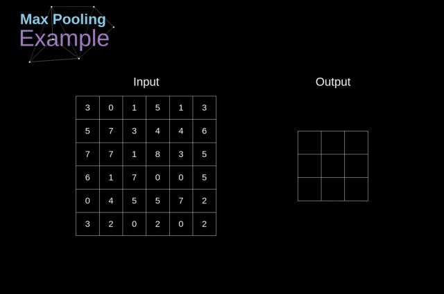

除了卷积层之外,CNN 经常使用一个称为池化层的网络层,它们主要用于减小张量的大小并加快计算速度。
这个层的结构很简单,我们只需要将图像划分成不同的区域,然后对每个部分执行一些操作即可。
例如,对于最大池化层(Max Pool Layer),我们从每个区域中选择一个最大值,并将其放在输出中的相应位置即可。
与卷积层的情况一样,我们有两个超参数——kernel 的尺寸和步长。
最后值得一提是,如果要为多通道图像执行池化操作,则每个通道都应该分别执行池化操作。
      Figure 12. Max pooling example

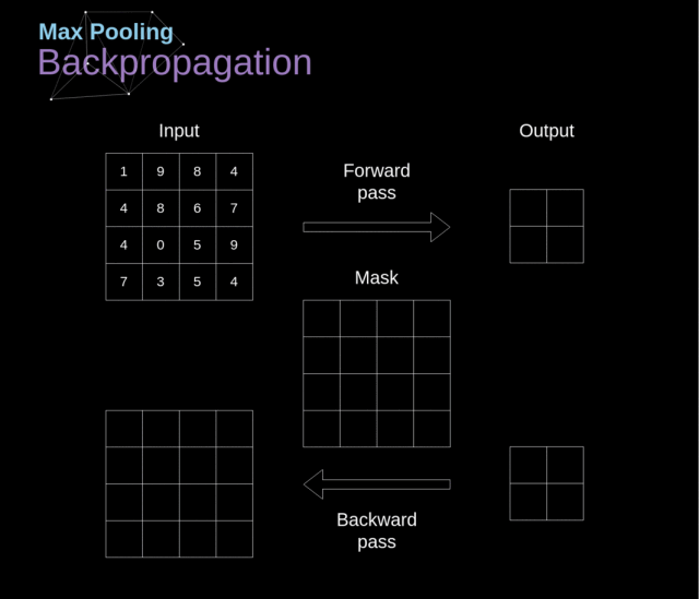

池化层的反向传播(Pooling Layers Backpropagation)
在本文中,我们仅讨论最大池化的反向传播(max pooling backpropagation),但是通过将该方法稍作调整,便可运用到其他所有类型的池化层。
由于在池化层这种类型的层中,我们不用更新任何参数,我们的任务只是适度地分配梯度值。
前文讲到,在最大池化的前向传播中,我们从每个区域中选择最大值并将它们传输到下一层。
因此很明显,在反向传播期间,梯度不会影响未在前向传播中使用的矩阵元素。
在实际操作中,该过程是通过创建一个掩膜(mask)来实现的,该掩膜会记住在前向传播中所使用的元素的位置,随后我们就可以用该掩膜来传递梯度。
   Figure 13. Max pooling backward pass
