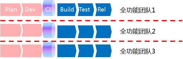

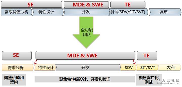

全功能团队有两层含义:
1、       可以做到独立交付,问题快速闭环,充分发挥团队的选择权(人、架构甚至编程语言等)和创造力;
2、       原有的角色分工,SE负责设计,MDE/SWE负责编码,TE负责测试。分工细化有利于专业化运作,各领域深耕。但也不可避免地带来扯皮、交接损耗,前期埋下的问题也得不到及时的发现和纠正。全功能团队打破这个分工,SE 负责价值分析和架构设计,特性模块级设计、编码、功能级验证都由MDE/SWE完成,TE 负责面向商用场景和客户的系统级验证。特性端到端负责,减少不同环节之间信息传递的损耗和偏差,减少浪费。
全功能团队的前提是特性解耦,不但是开发态的解耦,而且是运行态的解耦,解耦减少开发团队之间的等待和依赖。角色分工优化是减少开发团队内部的等待和依赖,还减少开发人员之间信息传递的偏差和损耗。全功能团队E2E 地负责需求分析、设计、开发、测试、交付,在全功能团队之外,还可以有个集中的架构师团队(AM),负责核心架构、运维框架、安全框架、分布式仓库等公共设计的编码,看护好全系统。
如果说服务化开发模式是从横向减少了开发者之间的依赖,那么全功能团队就是从纵向减少SE、开发、测试之间相互传递的依赖。早期推行全功能团队,困难重重。因为在传统敏捷开发模式下,难以做到运行态解耦,每个开发团队都要集成整个版本后才能验证自己的特性,从某种程度上是降低了效率。服务化开发模式,让开发团队的验证范围聚焦在自己负责的特性,极大降低了集成和验证的工作量,释放了真正的全功能团队的生产力。
