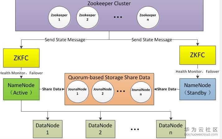

HA架构
从上面的架构图可以看出,使用Active NameNode,Standby NameNode 两个节点可以解决单点问题,两个节点通过JounalNode共享状态,通过ZKFC 选举Active ,监控状态,自动备份。
1、Active NameNode
     接受client的RPC请求并处理,同时写自己的Editlog和共享存储上的Editlog,接收DataNode的Block report, block location updates和heartbeat。
2、Standby NameNode
     同样会接到来自DataNode的Block report, block location updates和heartbeat,同时会从共享存储的Editlog上读取并执行这些log操作,保持自己NameNode中的元数据(Namespcae information + Block locations map)和Active NameNode中的元数据是同步的。所以说Standby模式的NameNode是一个热备(Hot Standby NameNode),一旦切换成Active模式,马上就可以提供NameNode服务。
3、JounalNode
     用于Active NameNode , Standby NameNode 同步数据,本身由一组JounnalNode节点组成,该组节点奇数个。
4、ZKFC
     监控NameNode进程,自动备份。

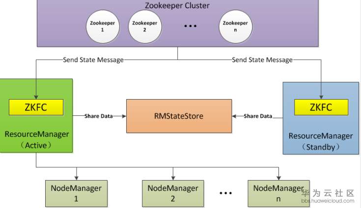

HA架构
ResourceManager HA 由一对Active,Standby结点构成,通过RMStateStore存储内部数据和主要应用的数据及标记。目前支持的可替代的RMStateStore实现有:基于内存的MemoryRMStateStore,基于文件系统的FileSystemRMStateStore,及基于zookeeper的ZKRMStateStore。 ResourceManager HA的架构模式同NameNode HA的架构模式基本一致,数据共享由RMStateStore,而ZKFC成为 ResourceManager进程的一个服务,非独立存在。

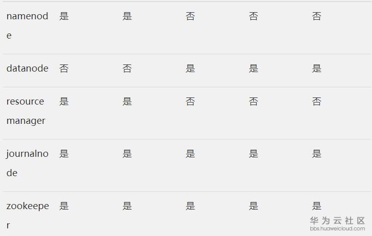

主机规划
这里使用5台主机来配置Hadoop集群。
dwq11/192.168.1.171    dwq12/192.168.1.172    dwq13/192.168.1.173    dwq14/192.168.1.174    dwq15/192.168.1.175
Journalnode和ZooKeeper保持奇数个,这点大家要有个概念,最少不少于 3 个节点。Zookeeper课程中我们已经讲解过,这里就不再赘叙。

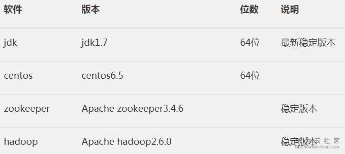

软件规划

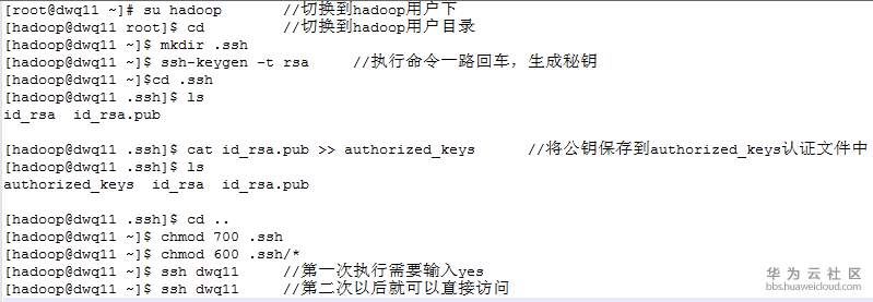

(五)配置SSH免密码通信
这里我们以dwq11来配置ssh。
集群所有节点都要行上面的操作。
将所有节点中的共钥id_ras.pub拷贝到dwq11中的authorized_keys文件中。
cat ~/.ssh/id_rsa.pub | ssh hadoop@dwq11 'cat >> ~/.ssh/authorized_keys'  所有节点都需要执行这条命令
然后将dwq11中的authorized_keys文件分发到所有节点上面。
scp -r authorized_keys hadoop@dwq12:~/.ssh/
scp -r authorized_keys hadoop@dwq13:~/.ssh/
scp -r authorized_keys hadoop@dwq14:~/.ssh/
scp -r authorized_keys hadoop@dwq15:~/.ssh/
大家通过ssh 相互访问,如果都能无密码访问,代表ssh配置成功。

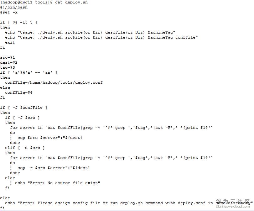

查看一下deploy.sh远程复制文件脚本:

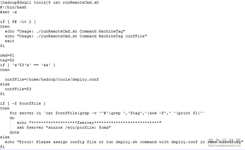

查看一下runRemoteCmd.sh远程执行命令脚本内容:
以上三个文件,方便我们搭建hadoop分布式集群。具体如何使用看后面如何操作。

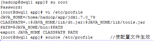

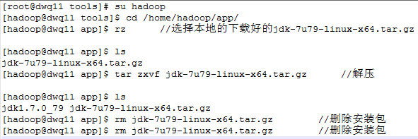

(七)jdk安装
将本地下载好的jdk1.7,上传至dwq11节点下的/home/hadoop/app目录。
添加jdk环境变量:
查看jdk是否安装成功:
出现以上结果就说明dwq11节点上的jdk安装成功。
然后将dwq11下的jdk安装包复制到其他节点:
[hadoop@dwq11 app]$ deploy.sh jdk1.7.0_79 /home/hadoop/app/ slave
dwq12,dwq13,dwq14,dwq15节点重复dwq11节点上的jdk配置即可。

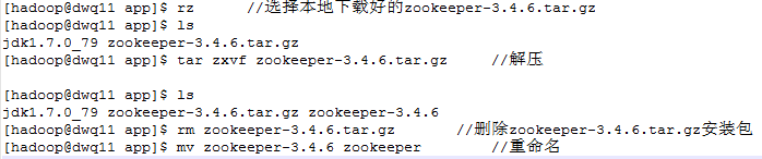

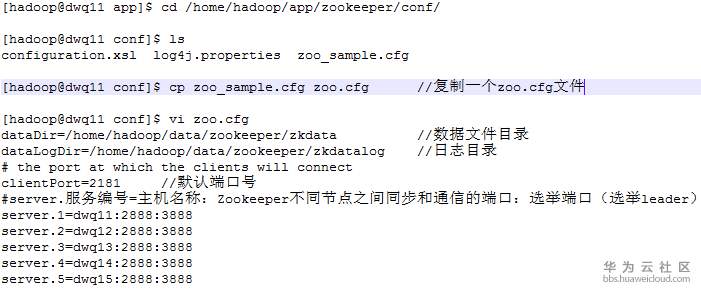

(八)Zookeeper安装
将本地下载好的zookeeper-3.4.6.tar.gz安装包,上传至dwq11节点下的/home/hadoop/app目录下。
修改Zookeeper中的配置文件:
通过远程命令deploy.sh将Zookeeper安装目录拷贝到其他节点上面:
[hadoop@dwq11 app]$ deploy.sh zookeeer /home/hadoop/app  slave
通过远程命令runRemoteCmd.sh在所有的节点上面创建目录:
[hadoop@dwq11 app]$ runRemoteCmd.sh "mkdir -p /home/hadoop/data/zookeeper/zkdata" all   //创建数据目录
[hadoop@dwq11 app]$ runRemoteCmd.sh "mkdir -p /home/hadoop/data/zookeeper/zkdatalog" all   //创建日志目录
然后分别在dwq11、dwq12、dwq13、dwq14、dwq15上面,进入zkdata目录下,创建文件myid,里面的内容分别填充为:1、2、3、4、5, 这里我们以dwq11为例:
[hadoop@dwq11 app]$ cd /home/hadoop/data/zookeeper/zkdata
[hadoop@dwq11 zkdata]$ vi myid
1 //输入数字1

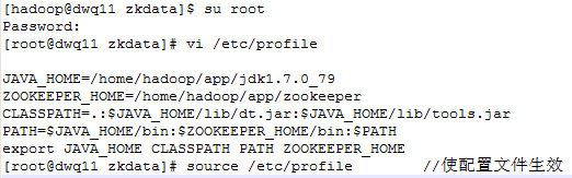

配置Zookeeper环境变量:

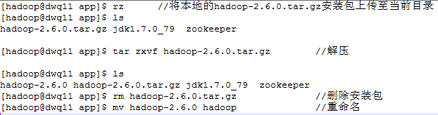

将下载好的apache hadoop-2.6.0.tar.gz安装包,上传至dwq11节点下的/home/hadoop/app目录下:

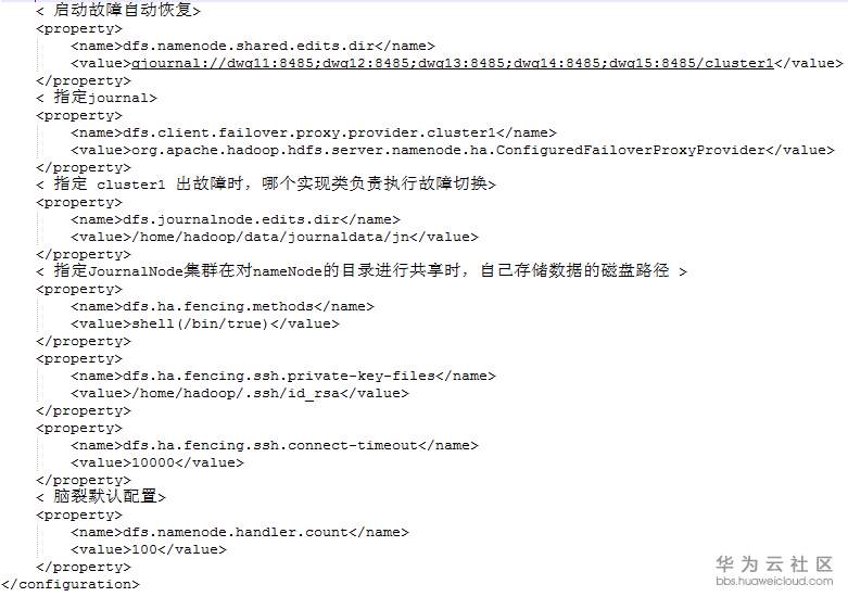

配置HDFS
配置hadoop-env.sh
[hadoop@dwq11 hadoop]$ vi hadoop-env.sh
export JAVA_HOME=/home/hadoop/app/jdk1.7.0_79

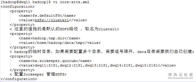

配置core-site.xml

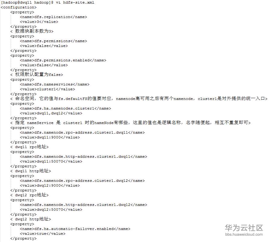

配置hdfs-site.xml
配置 slave
[hadoop@dwq11 hadoop]$ vi slaves
dwq13
dwq14
dwq15
向所有节点分发hadoop安装包:
[hadoop@dwq11 app]$ deploy.sh hadoop /home/hadoop/app/ slave
hdfs配置完毕后启动顺序
1、启动所有节点上面的Zookeeper进程
[hadoop@dwq11 hadoop]$ runRemoteCmd.sh "/home/hadoop/app/zookeeper/bin/zkServer.sh start" zookeeper
2、启动所有节点上面的journalnode进程
[hadoop@dwq11 hadoop]$ runRemoteCmd.sh "/home/hadoop/app/hadoop/sbin/hadoop-daemon.sh start journalnode" all
3、首先在主节点上(比如,dwq11)执行格式化
[hadoop@dwq11 hadoop]$ bin/hdfs namenode -format / /namenode 格式化
[hadoop@dwq11 hadoop]$ bin/hdfs zkfc -formatZK //格式化高可用
[hadoop@dwq11 hadoop]$bin/hdfs namenode //启动namenode
4、与此同时,需要在备节点(比如,dwq12)上执行数据同步
[hadoop@dwq12 hadoop]$ bin/hdfs namenode -bootstrapStandby //同步主节点和备节点之间的元数据
5、dwq12同步完数据后,紧接着在dwq11节点上,按下ctrl+c来结束namenode进程。 然后关闭所有节点上面的journalnode进程
[hadoop@dwq11 hadoop]$ runRemoteCmd.sh "/home/hadoop/app/hadoop/sbin/hadoop-daemon.sh stop journalnode" all    //然后停掉各节点的journalnode

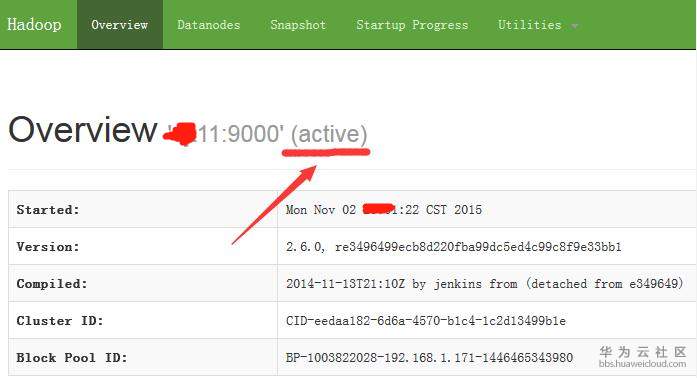

6、如果上面操作没有问题,我们可以一键启动hdfs所有相关进程
[hadoop@dwq11 hadoop]$ sbin/start-dfs.sh
启动成功之后,关闭其中一个namenode ,然后在启动namenode 观察切换的状况。

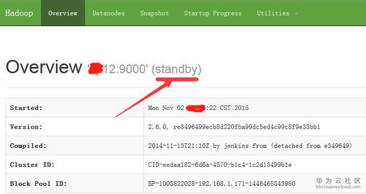

7、验证是否启动成功
通过web界面查看namenode启动情况:
http://dwq11:50070
http://dwq12:50070

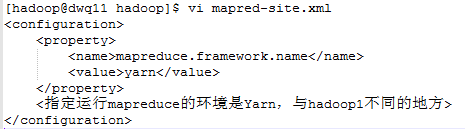

配置mapred-site.xml

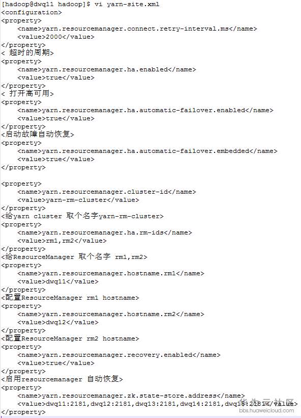

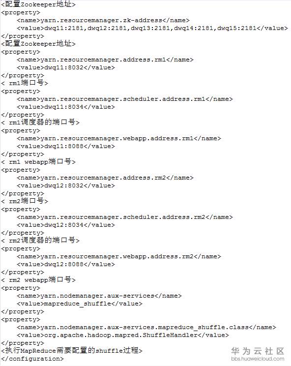

配置yarn-site.xml
启动YARN
1、在dwq11节点上执行。
[hadoop@dwq11 hadoop]$ sbin/start-yarn.sh
2、在dwq12节点上面执行。
[hadoop@dwq11 hadoop]$ sbin/yarn-daemon.sh start resourcemanager

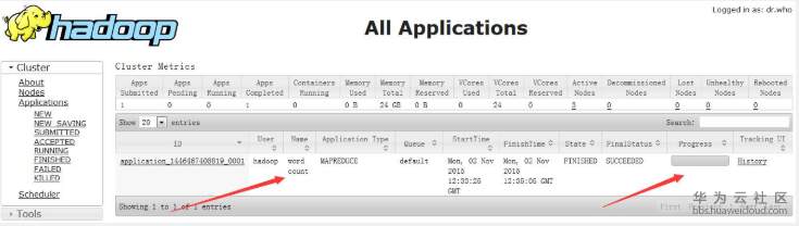

4、Wordcount示例测试
[hadoop@dwq11 hadoop]$ hadoop jar share/hadoop/mapreduce/hadoop-mapreduce-examples-2.6.0.jar wordcount /test/dwq.txt /test/out/
如果上面执行没有异常,说明YARN安装成功。
