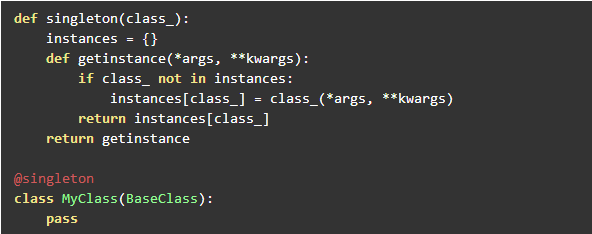

我习惯采用第一种函数装饰器的写法:
这种写法非常好理解,用一个类变量instances保存该类生成的实例,每次类被调用的时候判断一下这个类是否在instances字典里,如果不在着生成一个实例并放入instances字典。
但这个写法有个问题,装饰后的返回的不是一个类,而是一个函数,虽然Python语法讲究一切皆对象,但函数是享受不到类的诸如继承之类的特性的。
如果需要返回一个单例类的话需要用元类的写法,或者第四种类装饰器的写法。当然,具体到这里而言,这个类是继承了一个MutableMapping的,不能再继承别的元类了,元类的写法在这里不适用。

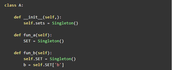

在后期将这个庞大的字典进行重构,重构的过程按照下面的方式进行:

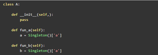

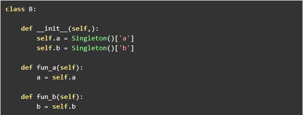

1、将各个类中该字典的引用点,由各个方法收拢到init方法。
不应该
应该

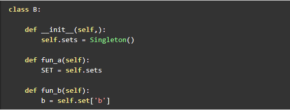

2、将各个引用点的名称统一。
不应该
应该

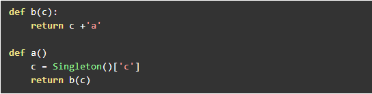

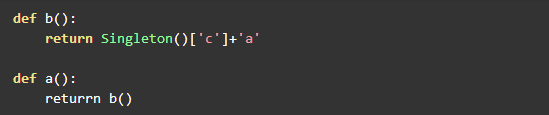

3、将子函数中直接引用单例字典的参数放到函数的参数列表中,由调用方获取单例字典内容,由传参的方法传入被调用函数,这样做是为了满足函数式编程中纯函数的原则。
不应该这么用:
应该这样用
