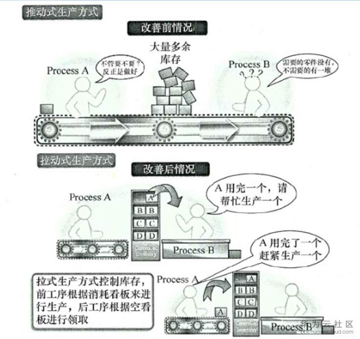

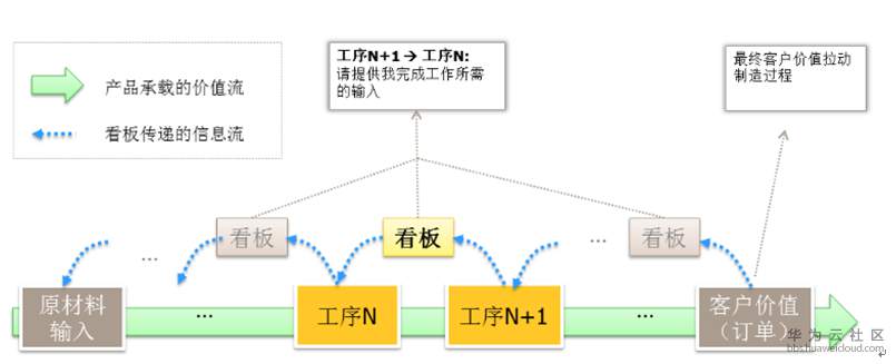

  当丰田总装车间接到汽车订单后,会有一个袋子,袋子中装着一个个“领取看板”,领取看板是用来传递搬运指示信息的,凭领取看板到前面工序领取物料。如,领取看板中写着:XX型号方向盘,前工序名、放置的位置等(图2),那么工人就会在指定的货架上拿走货架上拿走方XX型号的向盘,而货架上一开始和方向盘所“绑定”的卡片——“生产看板”就会被留在货架上,这样看守货架的工人看到了货架上空着了,就会将生产看板传递到对应的上游,上游工序就会根据生产看板来补充货架。这种以看板向上游传递需求,拉动产品(工件)向下游交付的方式就是TPS中经典的拉动式生产(图1)的运作机制。
 图1:拉动式生产
 图2:看板
   拉动式生产,正是源于在美国逛了一次supermarket而产生的灵感——只有在饮料被拿走后,饮料补给者才再放上一杯。所以说,这趟美国之旅没有白跑,不仅没有白跑还让丰田起死回生、一鸣惊人。其实,丰田的拉动式生产远比笔者的举例要复杂的多,包括看板的样式和种类也是很多的,感兴趣的读者可以通过其他途径了解。笔者也曾幸有参观过国内某知名汽车厂家X,各种大型的流水线、“机器手臂”、电子看板等(为民族工业骄傲)。他们也是采用了冲压—>焊装—>涂装—>总装的拉动式生产方式,可以说全球70%以上的汽车厂家都是用拉动式的生产方式。
   那么拉动式生产到底有什么样的好处呢?相对于推动式生产方式,最显著的好处就是避免了库存的积压(图3)。
 图3:拉动式生产和推动式生产比较
