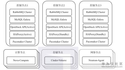

OpenStack控制节点主要运行API服务,规划调度(Scheduler)服务,以及其他一些辅助但是OpenStack正常运行所必需的服务,如数据库、对象缓存系统、消息队列系统等,OpenStack集群的控制节点管理了集群组件之间的全部日常活动,同时响应客户终端和开发人员发出的指令请求并进行资源分析调度,因此可以认为控制节点是整个OpenStack集群的核心大脑,也是OpenStack集群需要重点对其进行高可用设计的部分,因为控制节点的故障将会导致整个OpenStack集群无法使用。从服务的角度来看,OpenStack控制节点上的每个服务既可以跨越部署在全部控制节点,也可以独立部署在部分控制节点,但是在高可用生产环境中,全部OpenStack API服务、Scheduler服务、Neutron-Server服务等均运行在全部控制节点上,同时作为存储OpenStack集群配置参数和数据的MySQL或MariaDB数据库也通过集群的形式部署在全部控制节点上,作为集群RPC通信的高级消息队列RabbitmqMQ也需要部署在全部控制节点上,除此之外,控制节点还需要以高可用的方式运行Memcached和Redis缓存系统。在高可用集群部署中,控制节点可以看成是整个集群的控制面板,随时监控OpenStack集群全部资源的运行情况并进行资源的启停、恢复和迁移等操作,为此,控制节点需要运行某种集群资源管理器。在传统的Linux高可用部署和目前的OpenStack高可用集群部署中,最为成熟的集群资源管理器(Cluster Resource Manager,CRM)便是Pacemaker和Corosync的组合,因此在OpenStack集群的高可用部署中,全部控制节点上还需运行Pacemaker和Corosync进程,以进行节点心跳通信和资源管理控制。任何运行在控制节点集群中的服务都可以分为Active/Active模式、Active/Passive模式和Active/Hot-Standby高可用模式,具体每个服务应该以哪种高可用模式运行在控制节点上,主要取决于服务的状态模式,即服务是有状态(Statefull)还是无状态服务(Stateless)。
通常,在需要部署MySQL Galera集群的生产环境中,都要求控制节点集群至少由三个服务器节点构成,不过对于OpenStack的API服务、RabbitMQ消息队列服务、弹性虚拟IP服务和负载均衡器的高可用而言,两个服务器节点其实已经足够,这里要求控制节点由三个服务器节点构成,主要是Galera集群和Pacemaker/Corosync集群的正常运行需要Quorum机制的支持。在OpenStack控制节点集群中,有状态服务和无状态服务的高可用部署是有较大差异的,例如OpenStack API这类无状态服务全部被部署成Active/Active高可用模式,而数据库服务通常部署为Active/Passive模式,图2-1为部分服务在三控制节点模式下的高可用部署情况。
图2-1 三控制节点服务高可用部署模式
