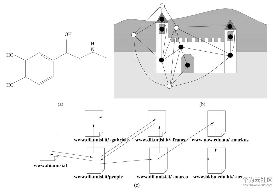

,如下例子
上图中(a)图是一个化学分子结构,能够使用图
进行表示,函数
可能用于估计这种化学分子对人体有害的概率,因此,我们并不关注分子中具体的原子(相当于节点),所以属于graph-focused应用。上图中(b)图是一张城堡的图片,图片中的每一种结构都由节点表示,函数
可能用于预测每一个节点是否属于城堡(图中的黑点)。这种类型属于node-focused应用。

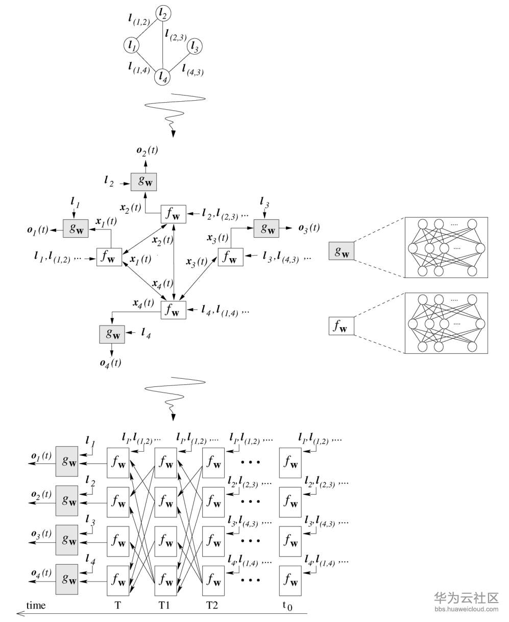

GNN的信息传播流图以及等效的网络结构如下图所示
根据上图所示,顶端的图是原始的Graph,中间的图表示状态向量和输出向量的计算流图,最下面的图表示将更新流程迭代
次,并展开之后得到等效网络图。

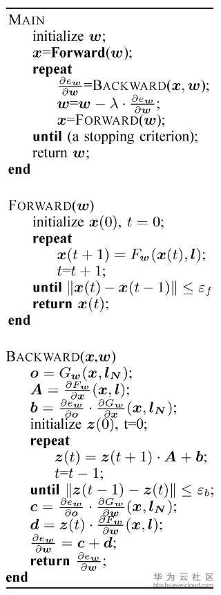

是GNN的稳定状态。算法流程图如下
FORWARD用于迭代计算出收敛点,BACKWARD用于计算梯度。
