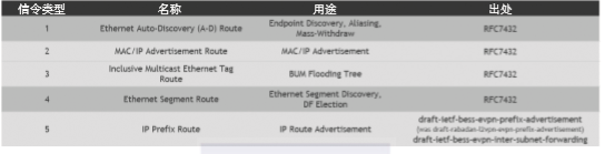

如图1-43所示,EVPN的控制信令共分为5类,从Type 1到Type 5,分别使用了5种扩展的MP-BGP NLRI。其中,Type 2用于在设备间同步客户的MAC和主机IP,是EVPN实现的基础。Type 5用于发布IP前缀。Type 3实现了设备的自动发现和隧道的自动建立,以及BUM流量的处理。Type 1和Type 4主要用于解决双上联场景中引入的一些问题。下面将结合一些图例,来对这些控制信令的工作原理进行介绍。这里要说明的是,VxLAN-based EVPN还没形成RFC,各家在控制面的实现上并不完全一致,下面的图例为Juniper的实现。

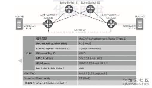

Type 2用于在设备间同步Host/VM的MAC和/32的IP地址。Host/VM在上线时通常会发送DHCP和免费ARP,接入的Leaf会据此学习其MAC和/32的IP地址,形成本地的转发表和ARP表,并通过Type 2告诉其他Leaf,将目的地是该Host/VM的流量封装VxLAN发送给自己。相比于标准VxLAN采用的自学习,Type 2的使用可以有效地避免ARP跨Underlay的泛洪,Leaf还可以对ARP进行本地的代答。不过,如果Host上线后一直静默,那么就还是需要泛洪ARP来触发Type 2的同步。对于VxLAN EVPN来说,NLRI中的Ethernet Tag ID和MPLS Label都用VNI来填充,由于图1-44是single-homed的场景,因此ESI填为0。

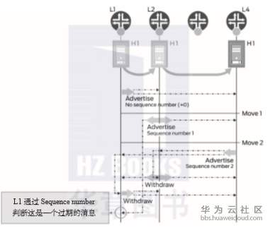

只学习到MAC地址是不够的,还需要能够维护MAC地址的状态,防止出现路由黑洞。尤其是在云环境中,虚拟机的迁移是常有的事情,因此必须要解决好MAC地址移动的问题。标准VxLAN使用的是自学习,MAC地址的维护主要有两种方式:①Host移动后通过广播免费ARP对Leaf上的转发表进行更新;②如果Host移动后静默,那么就等待Leaf转发表超时后再来重新学习。上述的第一种方式需要跨Underlay泛洪免费ARP,第二种方式的收敛会很慢,某些Leaf还可能会成为收敛的死角。EVPN使用了MP-BGP去主动维护MAC地址,只要有一个交换机学习到了新的MAC地址,就能在全局范围对其进行同步,避免了ARP泛洪和局部交换机无法收敛的问题。
全局同步中时序的问题很重要,EVPN为Type 2引入了SEQ,解决了时序上的问题。来看图1-45的场景:最开始H1接在L1下面,L1发布H1的地址时指定SEQ=0,L2和L4都学习到了SEQ=0的消息。H1第一次的迁移是从L1到L2,此时L2发现H1,更新本地H1的信息,然后发布H1的地址并指定SEQ=1。L4很快学习到了这个SEQ=1消息,对H1的信息进行了更新,不过由于网络延迟的原因L1还没有学习到这个消息。还没等L1学习到这个消息,H1就立即从L2迁移到了L4上。L4发现H1,更新本地H1的信息,然后发布H1的地址并指定SEQ=2。L2很快就学习到了这个SEQ=2的消息,意识到H1已经不在本地了,于是发布一个Withdraw消息来删除L1和L4上SEQ=1的H1信息。L1陆续收到了L4发布的SEQ=2的消息以及L2发布的SEQ=1的Withdraw消息,得知H1已经不在本地了,于是根据最新版的SEQ=2更新本地H1的信息,并发布Withdraw消息来撤销L2和L4上SEQ=0的H1信息。此时,L2很早之前发布的SEQ=1的消息终于到达了L1,但是L1上现在H1 MAC的SEQ之前已经被更新到了2,因此L1判定该消息已经过期了,就不再做任何的处理。

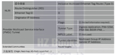

4. Type 3
EVPN通过Type 3来处理BUM流量。EVPN Type 3的消息格式如图1-46所示,NLRI后面跟着一个PMSI Attribute,PMSI Attribute中的tunnel类型指定了BUM流量的处理方式,EVPN既能够支持Ingress Replication,也可以支持Underlay Replication。如果采用Ingress Replication的方式来处理BUM流量,那么就需要在Leaf间进行水平分割——当一个Leaf收到另一个Leaf发来的BUM流量时,不允许它再将流量复制给任何其他的Leaf,以避免形成环路。
另外,Type 3的另一个作用是完成VNI成员的自动发现以及隧道的自动建立。对于VxLAN EVPN来说,Type 3的NLRI里Ethernet Tag ID和PMSI里的MPLS Label都填为VNI(VLAN based方式下填0)。如果PMSI中的tunnel type指定为Ingress Replication,那么就需要为每个VNI维护对应的头端复制表;如果tunnel type属于Underlay Replication,那么不同的VNI则可以选择对Underlay组播树进行复用。

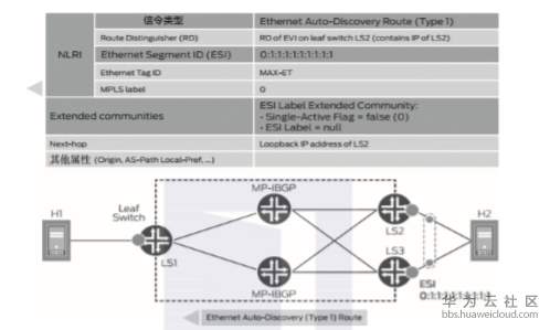

5. Type 1
实际上,只要有了Type 2和Type 3就可以把流量跑通了。不过如果需要做multi-homed,那么事情就要复杂得多了。前面简单地提了一下ES和ESI,ES是指为Host做multi-homed时的一个Port Group,这个Port Group使用ESI去标识,ESI必须是全局唯一的。属于同一个ES的不同Leaf是对等的关系,它们中的任意一个都可以作为该Host路由的下一跳。为此,EVPN设计了Type 1以实现Leaf间的负载均衡。
图1-46 EVPN Type 3的消息格式

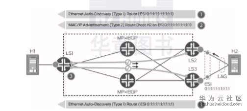

图1-47是EVPN Type 1的消息格式。在LS2和LS3上配置了ES后,它们会向LS1发送Type 1的消息,填充ESI字段以宣告自己所在的ES,Ethernet Tag ID填为保留的MAX-ET(全F)。LS1收到LS2和LS3的Type 1之后,就会知道LS2和LS3是同一个ES中的对等体,发往这个ES的流量可以通过LS2和LS3进行负载均衡。
LS2在向LS1发送H2的Type 2的时候,会对NLRI中的ESI字段进行填充,LS1会将H2的路由与对应的ES关联在一起。既然H2在这个ES下面,LS1进而得知一定也可以通过LS3路由到H2。因此,即使LS3没有向LS1发送Type 2宣告H2(比如H2的免费ARP被LAG分布到了LS2,而LS3并没有收到这个免费ARP),LS1在处理发往H2的流量时也可以在LS2和LS3间进行负载均衡。EVPN将这个机制称为Aliasing。

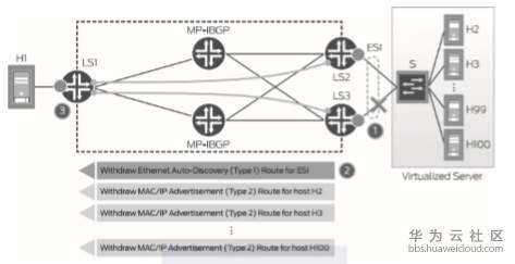

Type 1还有一个妙用是路由的快速收敛。在图1-48的场景中,LS2和LS3所在的ES下面挂着100个VM,如果LS3接入ES的链路断掉了,它就需要向LS1发送Type 2的Withdraw消息来撤销相关VM的路由。由于MP-BGP在发送Withdraw消息的时候一次只能撤销一条路由,因此LS3就需要发送100条Withdraw,这会严重影响收敛的速度。EVPN设计了一种叫作Mass Withdraw的机制,LS3在探测到接入ES的链路断掉后,会发送Withdraw消息直接撤销LS1上和该ES关联的所有路由,从而大大加快了收敛的速度。

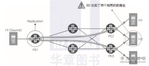

Multi-homed的引入使得BUM流量的处理也变得复杂起来,尤其是在Type 3指定了ingress replication方式的情况下。图1-50中的H1~H4属于同一个广播域,其中H3双上联到PE2和PE3。此时H1发出了一个广播包,于是PE1将该广播包复制给PE2和PE3,PE2和PE3收到后在分别在本地进行泛洪,于是H3就收到了两个相同的包。

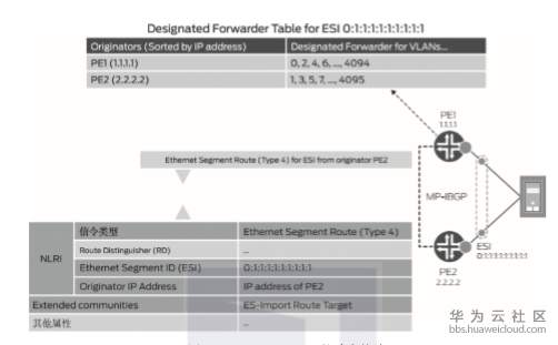

EVPN通过Type 4解决了这个问题,如图1-51所示。属于同一个ES的Leaf会交互Type 4信息,目的是选举出一个DF(Designated Forwarder),只有DF才能够处理BUM流量,非DF见到BUM流量则直接丢弃,以防出现上述Duplicate Packets的问题。为了实现Leaf间的负载均衡,一个ES下面不同的VLAN会选举出不同的DF。

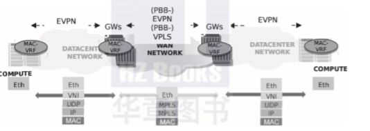

上述就是EVPN的主要技术特性。作为Inter-DC和Intra-DC的多面手,EVPN可以实现端到端的Overlay控制,DC Edge要通过背靠背在不同封装之间进行切换,如Intra-DC的VxLAN和Inter-DC的MPLS,实现EVPN Stitching,如图1-52所示。如果选择用VxLAN为Inter-DC做Internet OTT,那么就变成了端到端的VxLAN EVPN,可以经过Leaf将VxLAN转VLAN,然后再从Edge上转VxLAN,或者直接在Leaf/Edge上做VxLAN stitching。
