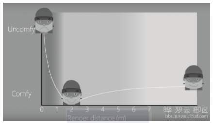

我们在观察真实世界时,这两者之间可以很好地配合,以达到最大的舒适度。但是目前大部分头戴式眼镜是为了让用户观察到清晰的图像,用户必须适应头戴式眼镜的焦距。而观察虚拟世界中的物体时,由于物体的远近不同,瞳孔会不断变化,这样就打破了Vergence和accommodation之间的平衡,会让用户感到不适。研究发现,让虚拟物体显示在距离人2米左右的距离是人感到最舒适的状态。距离与舒适度的关系如图3.10所示,供设计师进行参考。
图3.10
图3.11是HoloLens设备中放置全息物体的最佳区域示意图。
图3.11
从图3.11可以看出,虚拟物体放置在1.25米至5米之间是人感到比较舒适的位置,当虚拟物体的位置靠近用户1米以内时,应该要小心了,这个距离可能会让用户不适。通常情况下我们可以在引擎中设置,在某个距离进行裁剪。在前面的曲线图中我们看到,物体越靠近用户,舒适度会呈指数下降。另外,在Z轴上移动的物体容易打破Vergence和accommodation之间的平衡而导致用户产生不适感,因此应尽量避免这种在深度上的移动。
