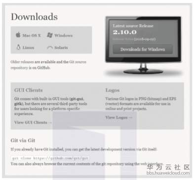

Git安装包的下载链接为https://www.git-scm.com/download/,可以根据不同的平台下载需要的版本,如图2-2所示。
图2-2 Git的下载及版本选择

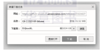

单击“下载”按钮后开始下载,下载的版本是2.10.0,64位版本,如图2-3所示。
图2-3 下载的版本及位数

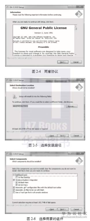

下载完成后双击Git-2.10.0-64-bit开始安装Git软件,同意协议如图2-4所示。
选择安装路径,如图2-5所示。
选择Git的组件,包括Bash和GUI,这里使用默认值,如图2-6所示。

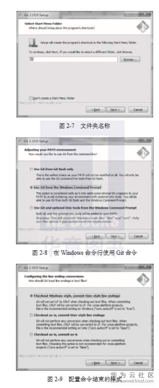

选择“开始”菜单中文件夹的名称,这里使用默认值即可,如图2-7所示。
配置为“可以在Windows命令行使用Git命令”,如图2-8所示。
配置命令结束的样式,如图2-9所示。

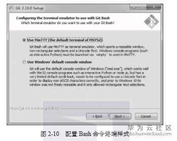

配置Bash命令终端样式,如图2-10所示。
图2-10 配置Bash命令终端样式

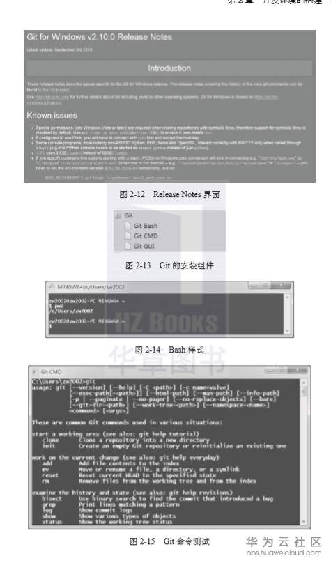

限于篇幅,这里省略安装进度等细节,完成后会自动跳转到Release Notes界面,如
图2-12所示。
安装完成后不会生成桌面图标,但在“开始”菜单会有Git的文件夹,包括Git Bash、Git CMD、Git GUI 3个命令,如图2-13所示。
Git Bash是Linux的命令行,可以使用简单的Linux命令,如图2-14所示。
Git CMD是Git的命令行,可以使用Git命令,如图2-15所示。
说明 也可以在Bash中输入Git命令来进行操作。

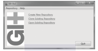

Git GUI是Git的图形操作界面,可以通过图形来完成Git命令,如图2-16所示。
图2-16 图形界面操作
说明 Git的使用将在后面的章节讲解,主要内容是使用Git命令操作,图形界面的操作可以参考其他相关资料。
