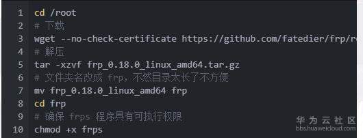

  1. 下载程序
首先到 frp 的 releases 页面下载最新版的对应 VPS 的处理器架构的压缩包
github上有,这里不提供地址请理解!
如何知道 VPS 的处理器架构?在 VPS 上运行这个命令:
"arch"或 cat /etc/下面的文件,如cat /etc/rehat-release
如果输出x86_64则需要下载带linux_amd64的那个压缩包;
如果输出的是其他的,则在文件列表中找 linux 的对应架构的压缩包
以x86_64架构举例(目前大多数都应该是这个架构),本文撰写时 frp 最新版是v0.26.0
这里以0.18.0为例
然后试着运行一下frps,看看是否能正常运行
代码
./frps --help
正常情况下会输出一串帮助信息,那么就说明你下载了正确架构的版本
如果提示-bash: ./frps: cannot execute binary file: Exec format error就说明你下错版本了

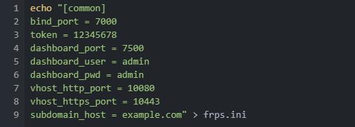

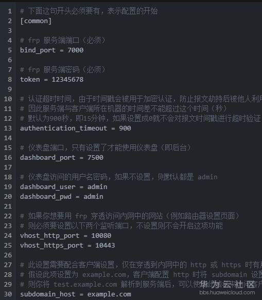

参考以下配置说明来书写配置文件frps.ini,你可以先在电脑上打一份草稿
此处只解释说明一些必要和常用的配置,如需研究完整配置说明请看目录下的frps_full.ini
然后把你的准备好的配置文件内容写入frps.ini
启动
./frps -c frps.ini
如果没有出现错误提示就说明配置没有问题,可以正常使用
