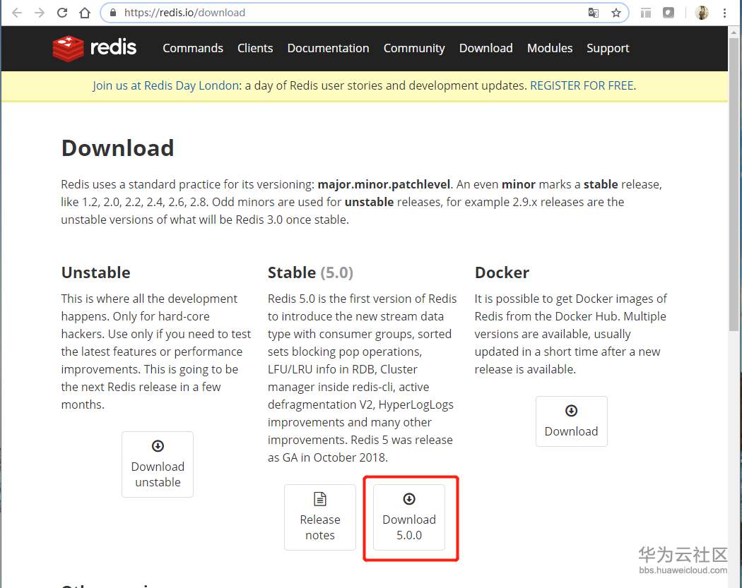

1)通过wget下载安装包或者到服务器下载安装包自行解压编译安装
wget http://download.redis.io/releases/redis-4.0.2.tar.gz
具体的版本型号可以到redis官网查看(redis官方下载地址:https://redis.io/download
找到最新的redis安装包进行下载(截至发文时,最新版本已经到5.0.0了,更新真的挺快啊)

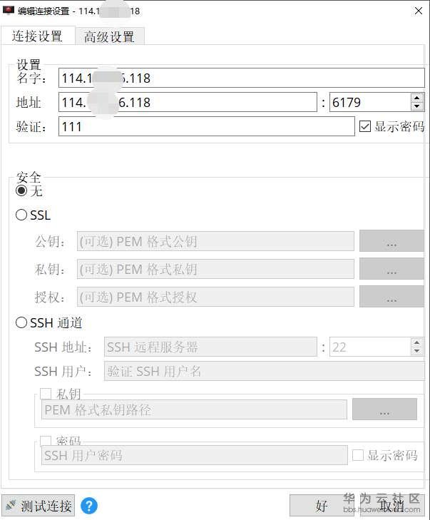

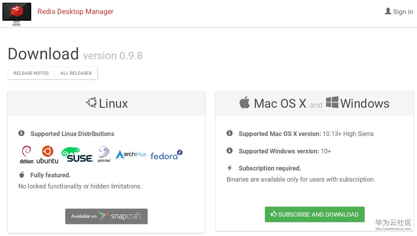

1.3使用RDM连接Redis
1)访问如下网址下载Redis Desktop Manager
https://redisdesktop.com/download
2)打开RDM连接数据库

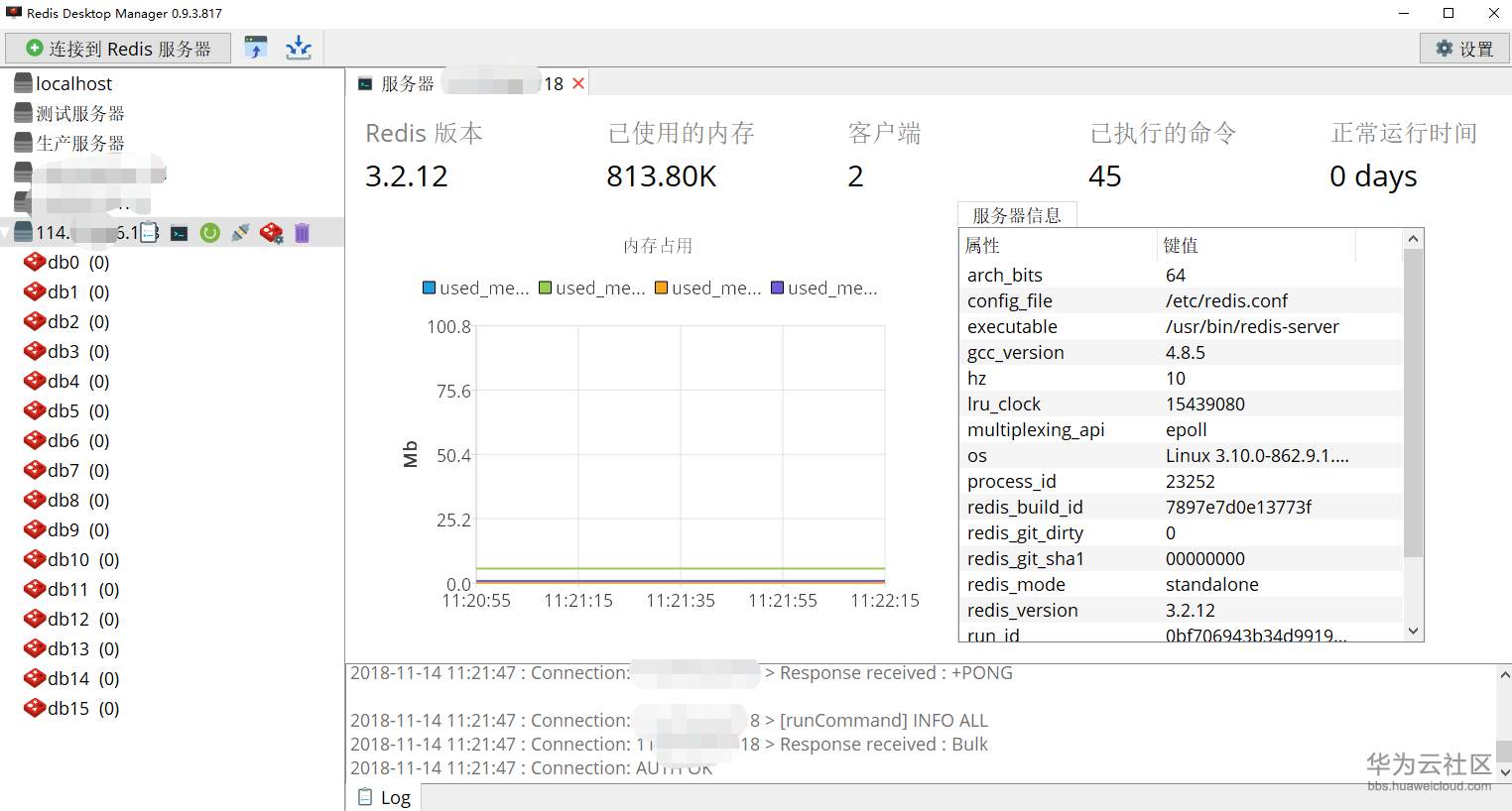

连接成功后如下图所示:
可以在这个基础上看到数据库的响应数据(一般都是用于用户的token等场景。)

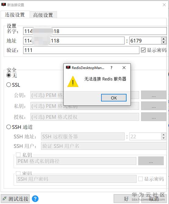

3)异常情况
有可能会长时间连接不上服务器,一般有以下可能性:
a)bind了127.0.0.1:只允许在本机连接redis
b)protected-mode设置了yes(使用RDM连接redis的话需要配置为no)
c)防火墙没有开启6179端口
解决办法:
# 打开redis配置文件
vi /etc/redis.conf
# 找到 bind   127.0.0.1 将其注释
# 找到   protected-mode yes 将其改为
protected-mode no
# 重启redis
systemctl stop redis
systemctl start redis

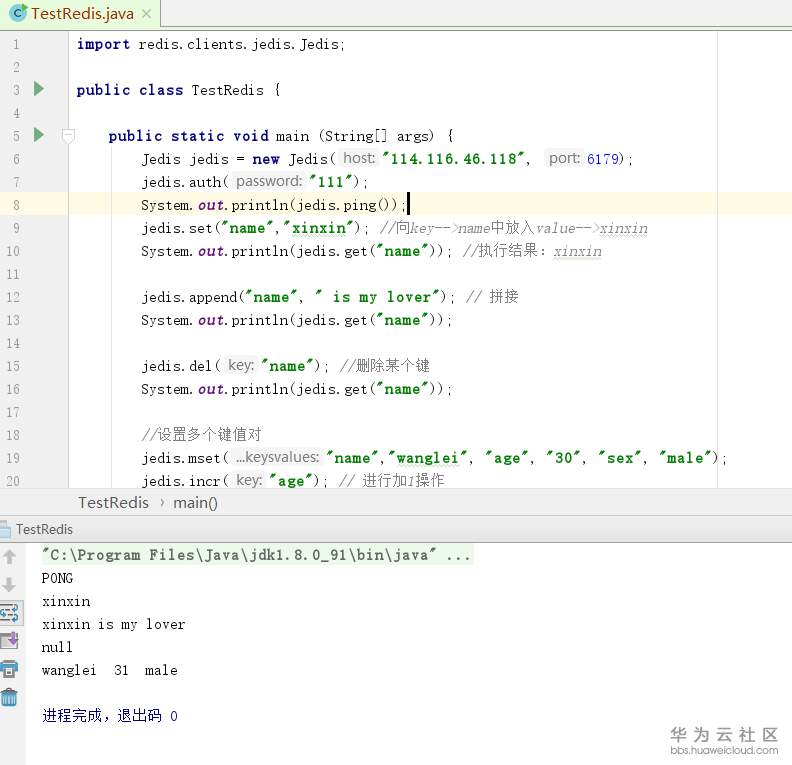

1.4使用JAVA代码连接Redis
至此,关于Redis的安装配置已告一段落。
