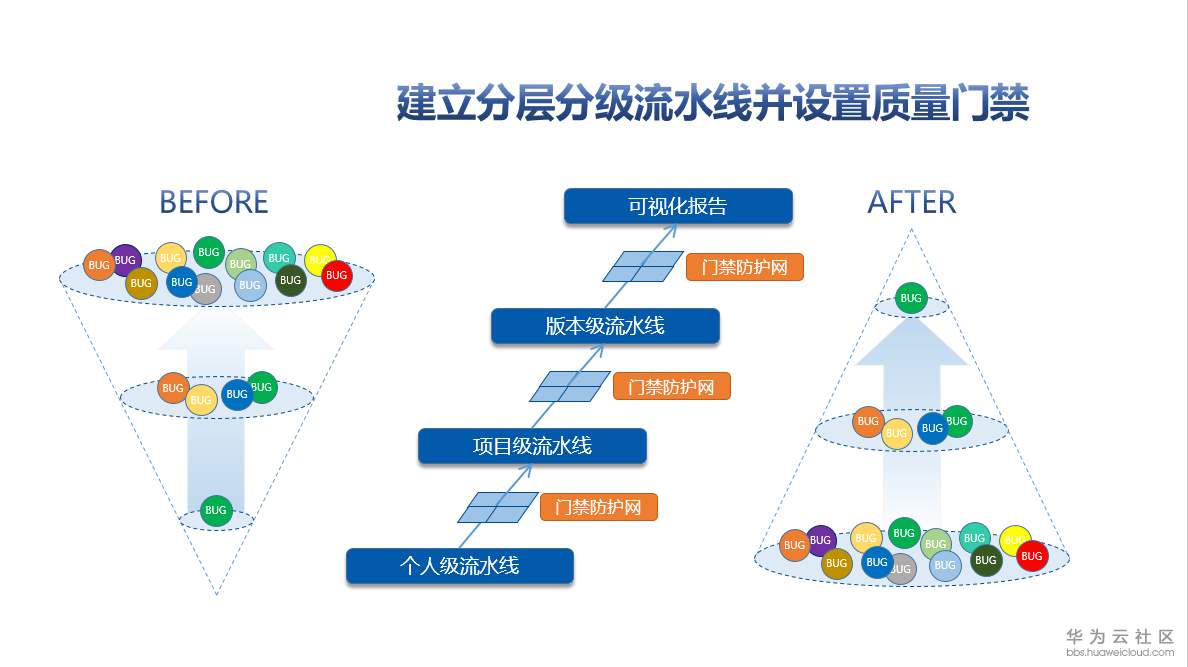

对于规模化的持续交付,从个人提交代码到最后版本生产交付,需要多级流水线的配合。个人提交代码,启动个人级流水线,实现持续集成和单元测试;项目组件集成验证,启动项目级流水线,实现开发测试和集成功能验证;版本集成打包验证,启动版本级流水线,实现版验证和相应的兼容性、性能、专项测试等。每一级流水线都会形成交付物,可以是提交的代码,可以是用于构建的组件二进制包,可以是用于集成打包的可执行二进制包等等。每一级流水线向上一级交付时,都必须实现质量保障,也就是质量门禁的检查,这样才能将缺陷和问题尽早发现,减少解决问题的成本。
      图上左边的漏斗是应用质量门禁之前的结果,越集成问题越多,总是在最后版本验证中发现大量基础问题;右边的圆锥是应用多级质量门禁之后的结果,大量问题都在底层门禁被拦截和修复,版本集成只会存在少量问题,大大节约了解决问题的代价。

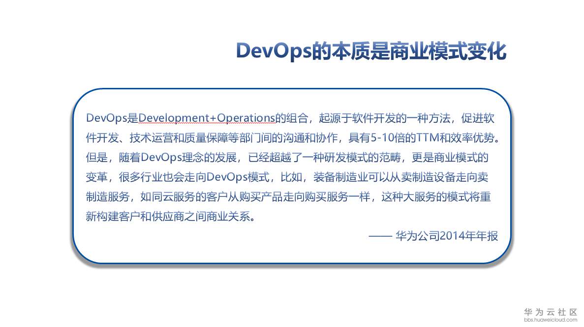

DevOps在不同书本有不同的解释,这里是从华为年报中摘录的华为公司对于DevOps的理解。不论如何定义,DevOps的核心实践都包括主体:PPT(People,Process,Tool),以及三个核心实践:正向交付价值,反向反馈结果,和持续的改进优化。

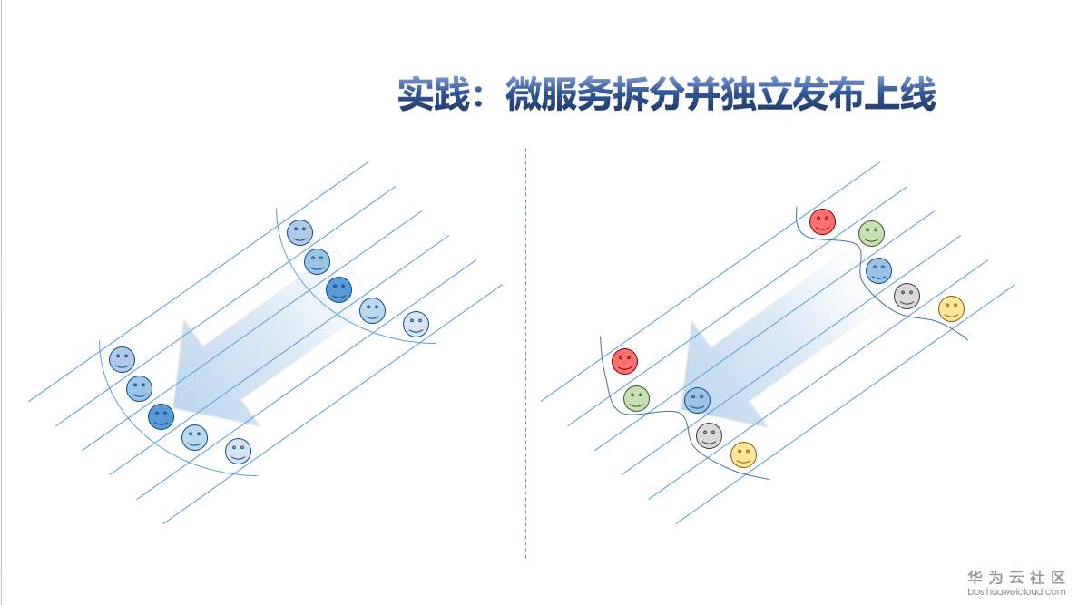

进入了微服务时代,不得不说一下微服务拆分。
这两张图,左边是我们进行微服务拆分之前的状态,服务对外统一呈现,内部通过部件或者组件高度耦合(所以大家都是蓝色的),部件组件之间的信息交互不做规范化定义。结果就是每一次服务的版本发布,所有组件都必须同步发布。这就存在互相牵制的问题,跑得快的组件被跑的慢的组件拖后腿,特性在交付周期不能满足快速增加的用户需求。我们这个时期有个高频词汇,叫版本火车。顾名思义,火车按站停车,定时开车,计划性购票,效率比较稳定但是不够高。之后,我们进行了架构解耦和微服务拆分,右边这张图,不都是蓝色了,五颜六色,每个解耦出来的微服务都规范化接口定义,自己控制节奏,实现独立发布,再也没人拦着了。版本火车不复存在,但是服务快照是可以记录的。特性的交付周期大大缩短,最快的交付实践从代码修改到特性上线只需要1小时。
