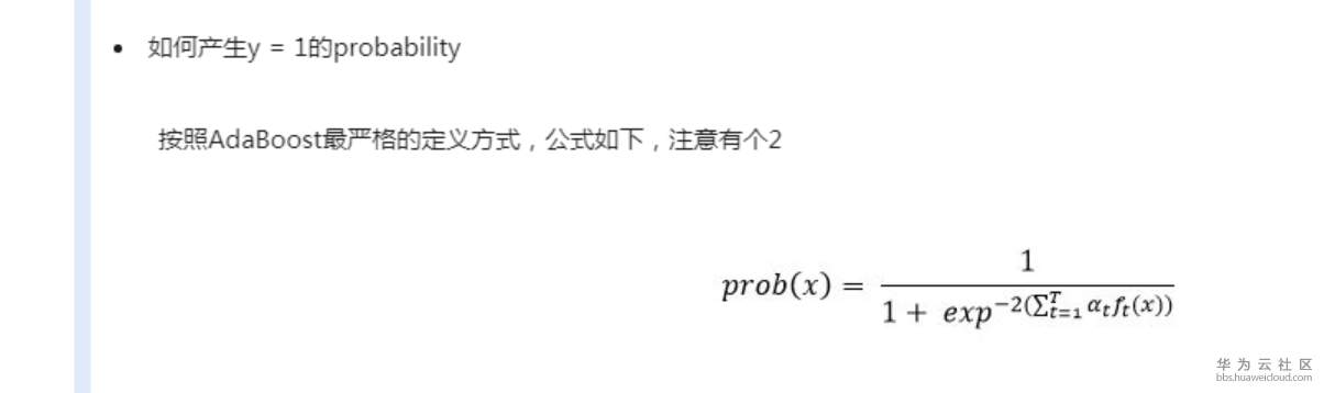

在AdaBoost中,使用exp loss
在GBDT中,使用(待补充,我记得也是log loss)
在XGBoost中,主要使用log loss
GBDT和XGBoost类似,但没有2
