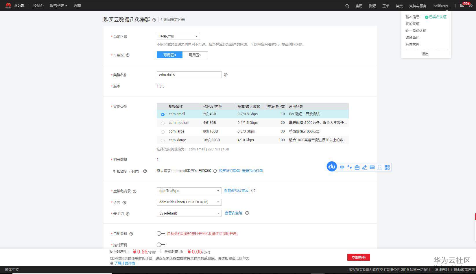

二. 创建CDM集群
1.登陆华为云控制台,进入“云数据迁移CDM”管理页面,点击进入控制台
2. 点击右上角的“购买云数据迁移服务”,进行创建CDM集群的配置

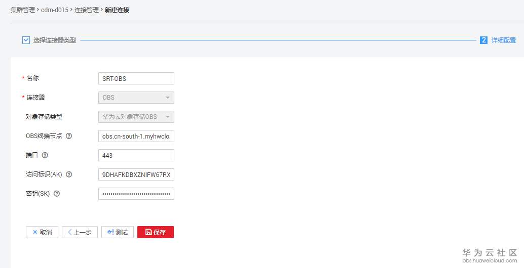

1. 回到CDM管理页面, 点击CDM集群上的“作业管理”, 开始配置连接管理和作业。

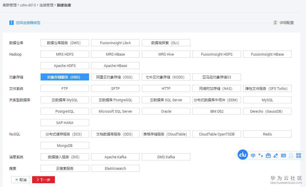

2. 首先配置源端OBS连接。点击“新建连接”。选择“对象存储”中的“对象存储服务(OBS),
点击下一步
名称: 给源端连接起个名字
连接器: OBS,不可选
OBS终端节点:地址,不可选
端口:默认443
访问标识/密钥:填写华为云账号的AK/SK
填写完成后,点击“测试”, 如果测试成功,点击保存。

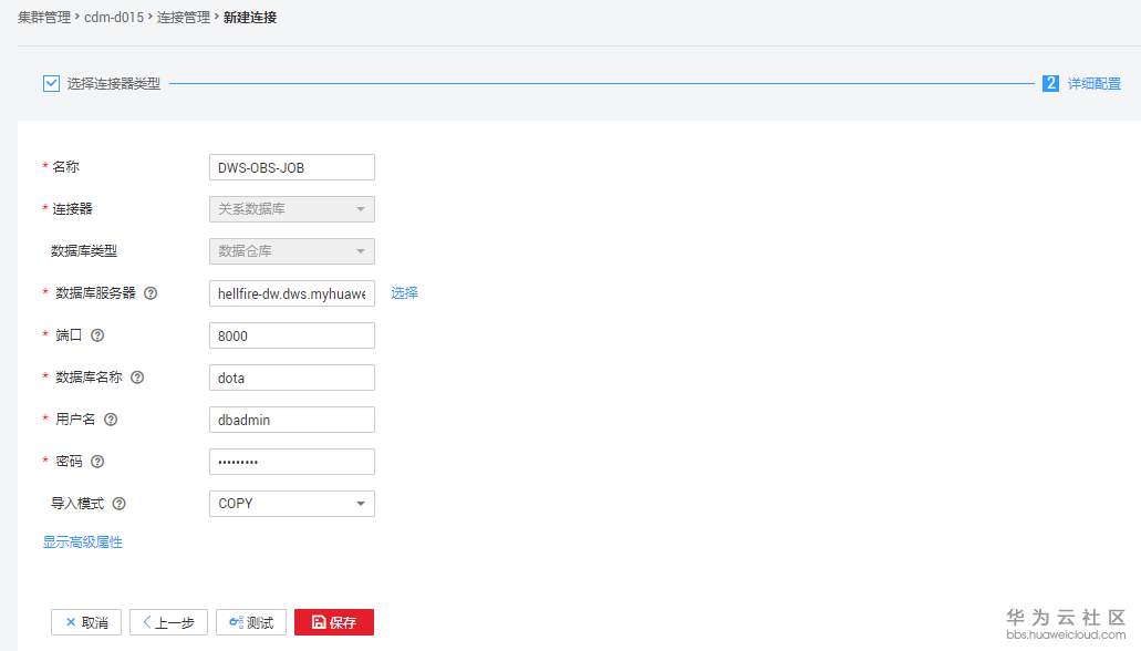

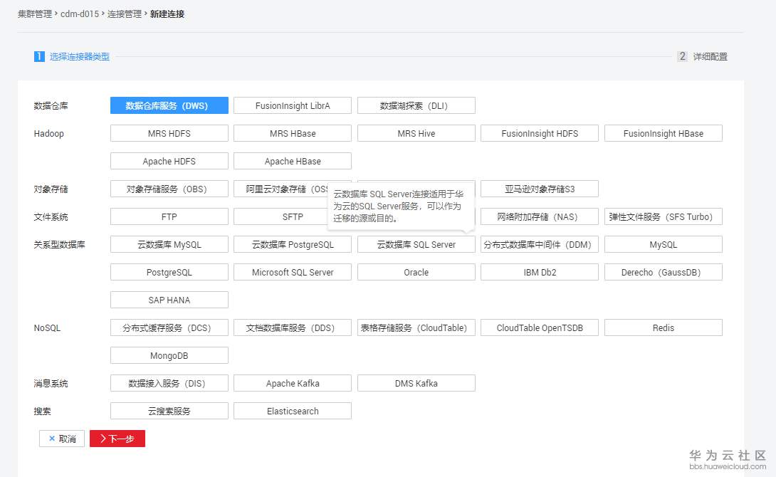

3. 配置目的端DWS连接。 点击“新建连接”, 选择数据仓库中的“数据仓库服务
数据库名称这里我们填写上一节创建的dota,

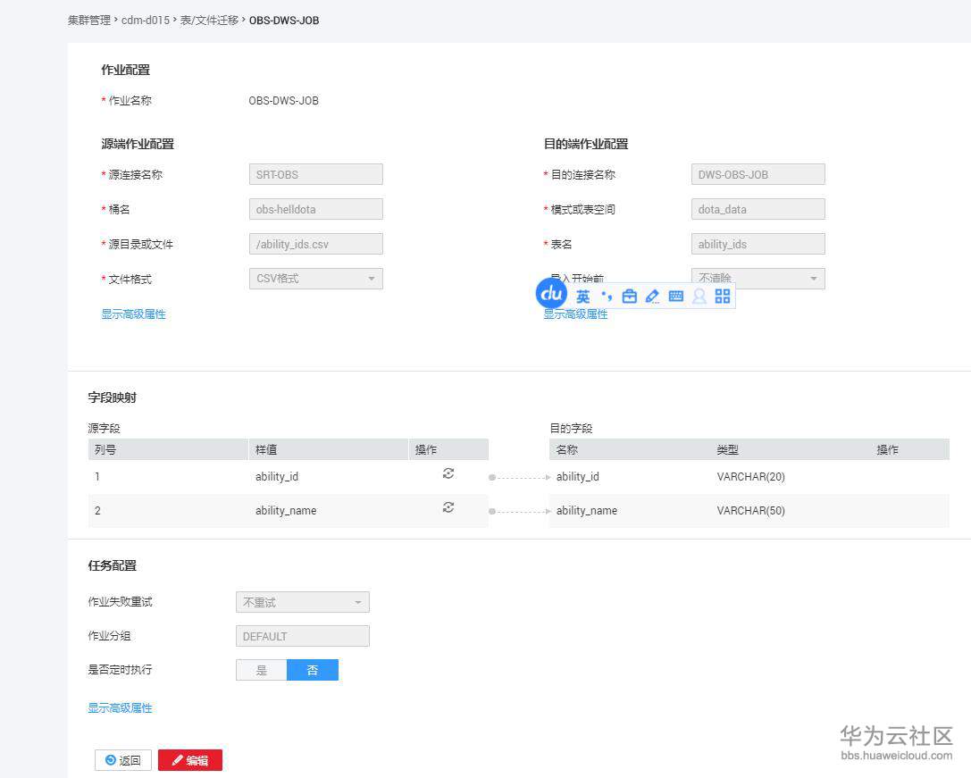

5、配置CDM作业,开始迁移。 在“作业管理”页面,点击“新建作业”。
源端作业配置,我们选择刚刚创建的OBS连接,选择我们需要桶名,选择准备导入的源文件ability_ids.csv,
然后目的端连接我们选择刚才创建DWS连接,选择我们想要导出的模式dota_data,选择表名ability_ids,
配置好后点击“下一步”, 最后点击“保存并运行”

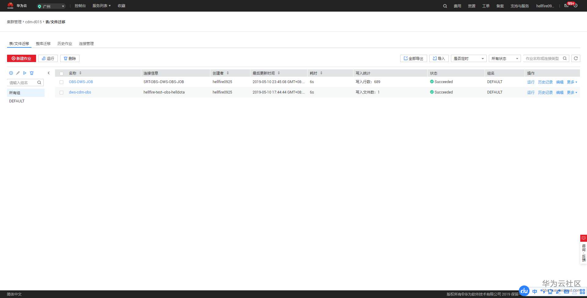

5. 查看作业运行,并检查作业是否导出。 回到“作业管理”页面,可以看到历史
运行的作业情况。 如下图:
作业如果成功,会显示“Succeeded”。 如果失败,可以更多里面“日志”, 来查看失败
的原因。然后修改配置后,可以点击“运行”, 再次运行作业,直到作业成功。

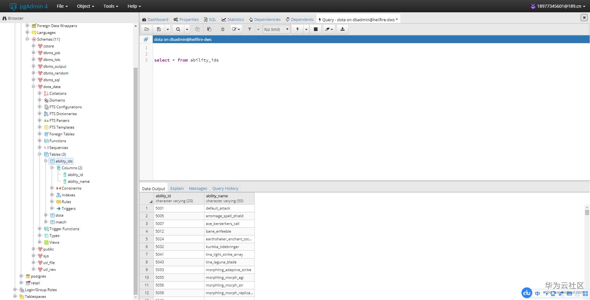

在pgAdmin4中查看导入数据
可以看到已经成功导入数据。
