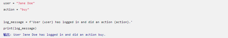

f-strings (3.6+)

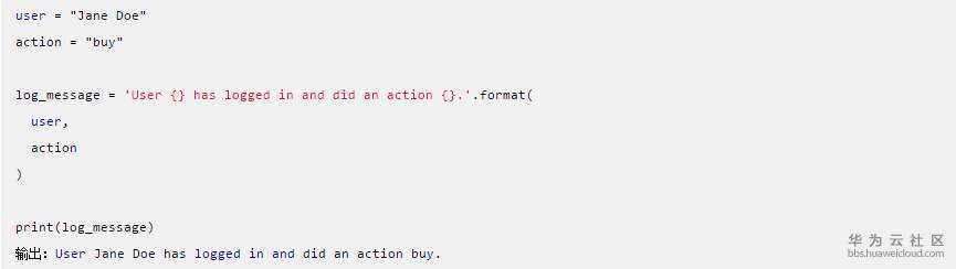

在Python里面,我们经常使用format函数来格式化字符串,例如:
Python3里面提供了一个更加灵活方便的方法来格式化字符串,叫做f-strings。上面的代码可以这样实现:

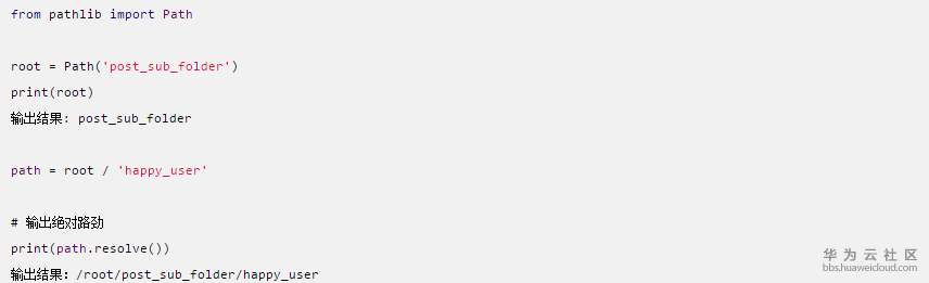

Pathlib (3.4+)
f-strings这个功能太方便了,但是对于文件路劲这样的字符串,Python还提供了更加方便的处理方法。Pathlib是Python3提供的一个处理文件路劲的库。例如:

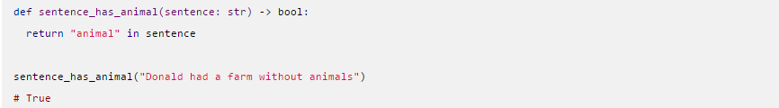

Type hinting (3.5+)
静态与动态类型是软件工程中的一个热门话题,每个人都有不同的看法,Python作为一个动态类型语言,在Python3中也提供了Type hinting功能,例如:

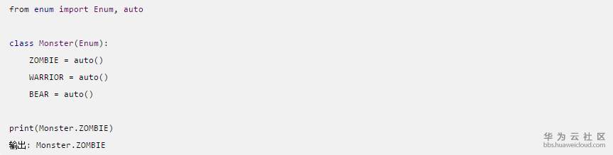

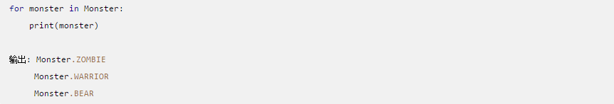

Enumerations (3.4+)
Python3提供的Enum类让你很容就能实现一个枚举类型:
Python3的Enum还支持比较和迭代。

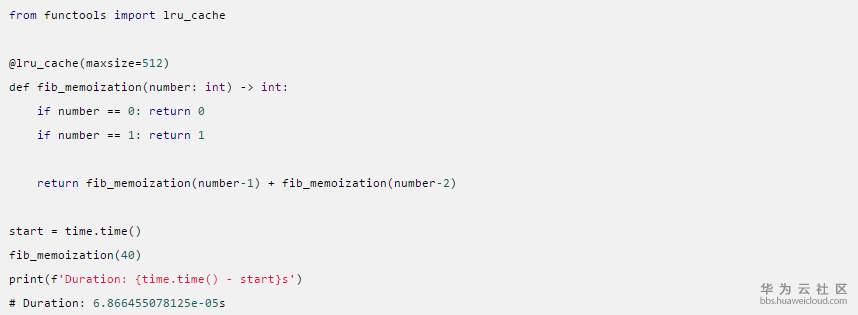

Built-in LRU cache (3.2+)

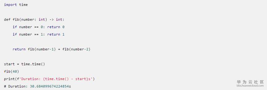

缓存是现在的软件领域经常使用的技术,Python3提供了一个lru_cache装饰器,来让你更好的使用缓存。下面有个实例:
现在我们可以使用lru_cache来优化我们上面的代码,降低代码执行时间。

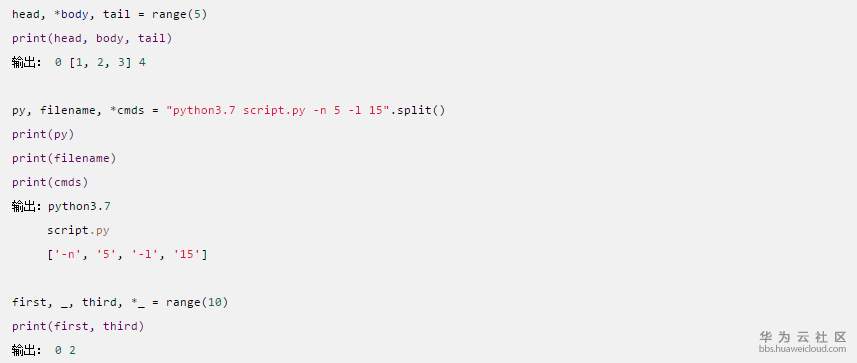

Extended iterable unpacking (3.0+)
废话不多说,直接上代码,文档在这

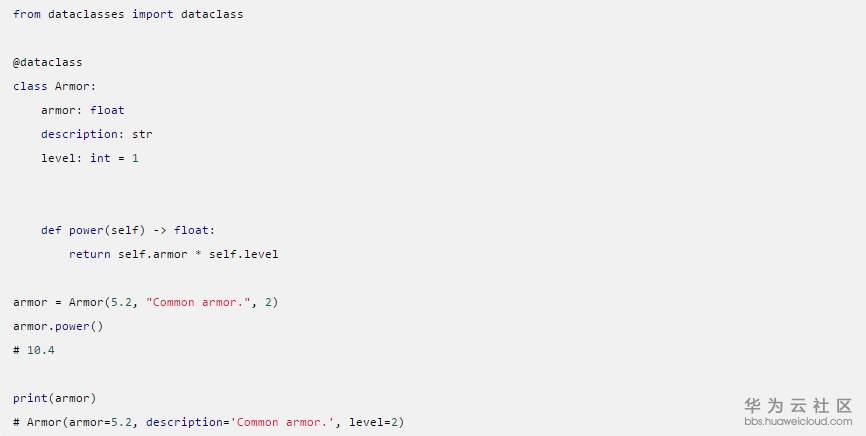

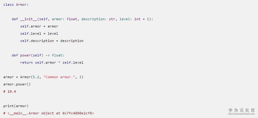

Data classes (3.7+)
Python3提供data class装饰器来让我们更好的处理数据对象,而不用去实现 init() 和 repr() 方法。假设如下的代码:
使用data class实现上面功能的代码,这么写:

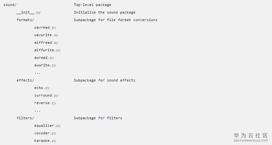

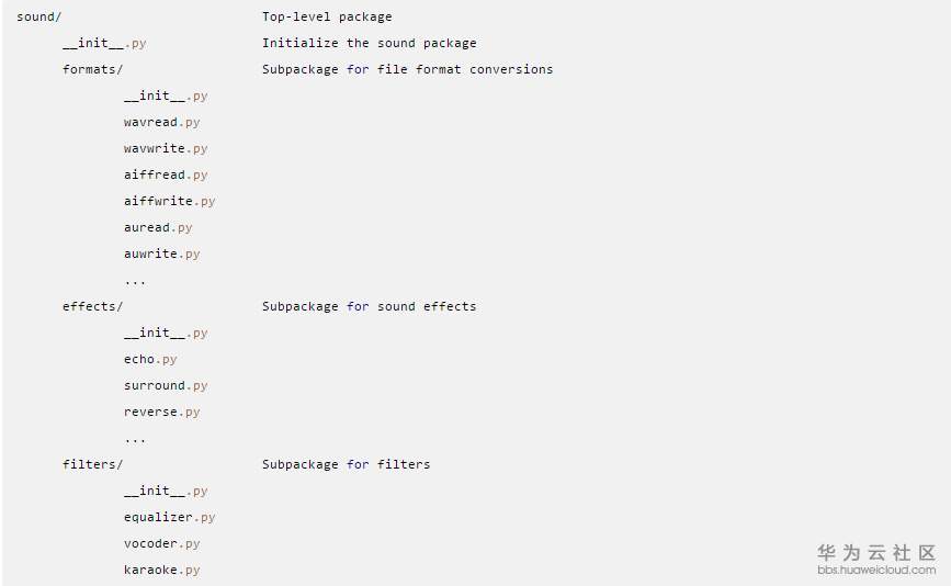

Implicit namespace packages (3.3+)
通常情况下,Python通过把代码打成包(在目录中加入__init__.py实现)来复用,官方给的示例如下:
在Python2里,如上的目录结构,每个目录都必须有__init__.py文件,一遍其他模块调用目录下的python代码,在Python3里,通过 Implicit Namespace Packages可是不使用_init_.py文件
