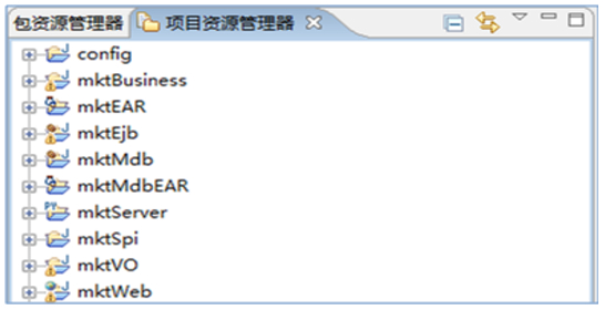

对于一个标准的Jalor3应用,其Project主要分为如下几个,这样做的目的就是为了使系统尽量模块化,每个模块负责对应的职责,相关之间松耦合。

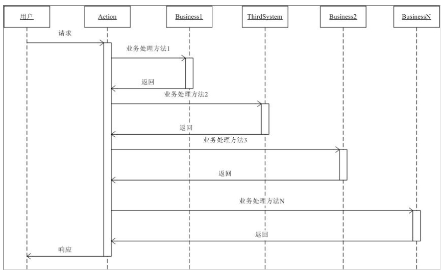

在一次业务请求中(一个struts的Action方法调用),我们实际上是有很多逻辑要处理的,比如参数检验、第三方接口调用、业务处理等。在之前的开发过程中,开发人员把这些逻辑全放在一个struts的Action方法中,具体时序图如下:

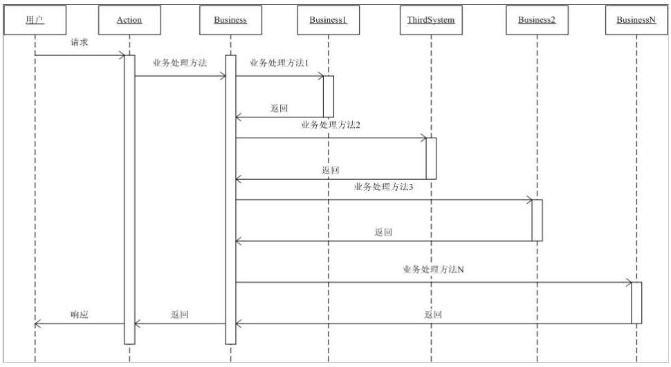

这样导致的问题就是事务的完整性无法保证。所以,很自然能想到的就是把这个复杂的方法逻辑移到SessionBean的方法中,这样就可以保证事务的完整性。而按照Jalor3的开发模式,最终变为把这个方法的逻辑放到一个Business方法中,SessionBean是通过delegate给Business完成的。具体的时序图如下:

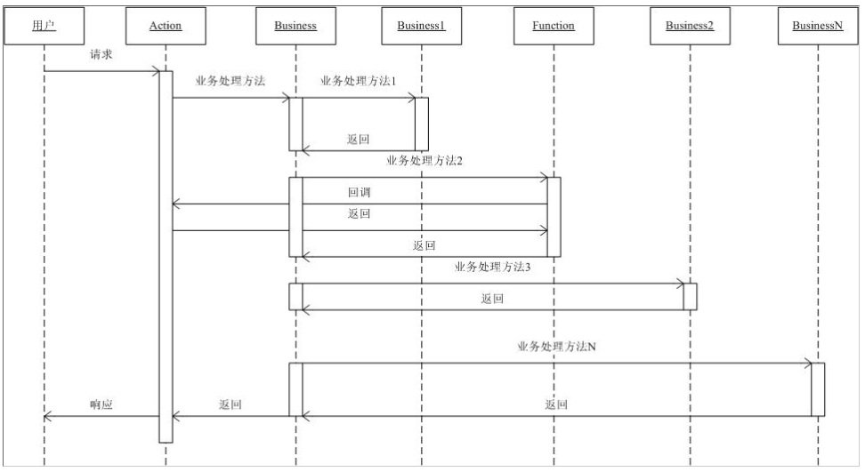

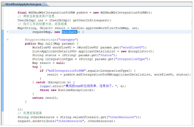

这是一个比较通用的接口,一个方法调用,无论有多少个参数,都可以用key-value的形式表示,返回值也一样。这样,我们可以在Action中通过匿名内部类的方式构建一个Callback实例,一直往后传,需要在Action里完成调用的逻辑通过实现call方法完成。params参数通过Business在运行时传入,真正的调用通过在Business中调用Callback实施的call方法完成(即回调)。具体调用时序如下:

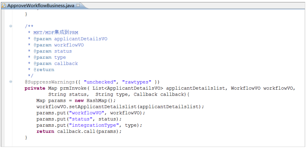

前端Action调用示例如下:
后端Business回调如下:
