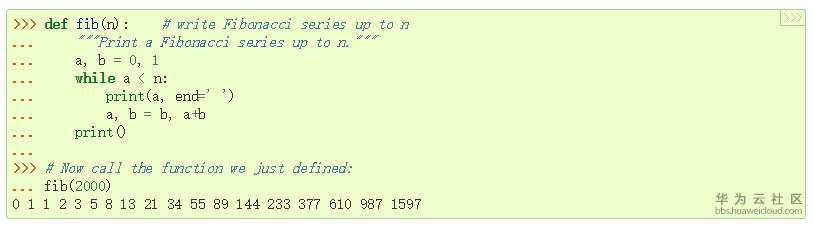

我们可以创建一个输出任意范围内 Fibonacci 数列的函数:
关键字 def 引入一个函数 定义。它必须后跟函数名称和带括号的形式参数列表。构成函数体的语句从下一行开始,并且必须缩进。
函数体的第一个语句可以(可选的)是字符串文字;这个字符串文字是函数的文档字符串或 docstring 。(有关文档字符串的更多信息,请参阅 python文档字符串 部分)有些工具使用文档字符串自动生成在线或印刷文档,或者让用户以交互式的形式浏览代码;在你编写的代码中包含文档字符串是一种很好的做法,所以要养成习惯。
函数的 执行 会引入一个用于函数局部变量的新符号表。更确切地说,函数中的所有变量赋值都将值存储在本地符号表中;而变量引用首先在本地符号表中查找,然后在封闭函数的本地符号表中查找,然后在全局符号表中查找,最后在内置符号表中查找。所以全局变量不能直接在函数中赋值(除非使用 global 命名),尽管可以引用它们。
在函数被调用时,实际参数(实参)会被引入被调用函数的本地符号表中;因此,实参是通过 按值调用 传递的(其中 值 始终是对象 引用 而不是对象的值)。 当一个函数调用另外一个函数时,将会为该调用创建一个新的本地符号表。

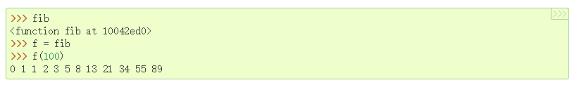

函数定义会把函数名引入当前的符号表中。函数名称的值具有解释器将其识别为用户定义函数的类型。这个值可以分配给另一个名称,该名称也可以作为一个函数使用。这用作一般的重命名机制:

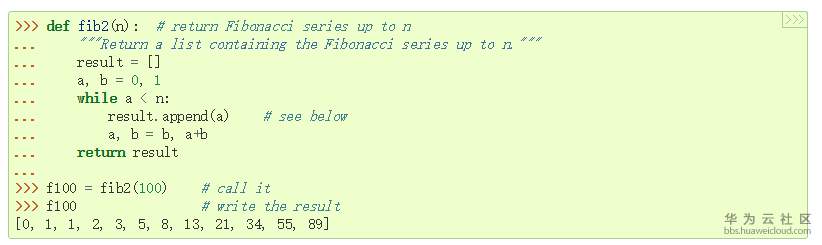

如果你学过除Python外的其他语言,你可能会认为 fib 不是函数而是一个过程,因为它并不返回值。事实上,即使没有 return语句的函数也会返回一个值,尽管它是一个相当无聊的值。这个值称为 None (它是内置名称)。一般来说解释器不会打印出单独的返回值 None ,如果你真想看到它,你可以使用 print()
  • return 语句会从函数内部返回一个值。 不带表达式参数的 return 会返回 None。 函数执行完毕退出也会返回 None。
  • result.append(a) 语句调用了列表对象 result 的* 。方法是 '属于' 一个对象的函数,它被命名为 obj.methodname ,其中 obj 是某个对象(也可能是一个表达式), methodname 是由对象类型中定义的方法的名称。不同的类型可以定义不同的方法。不同类型的方法可以有相同的名称而不会引起歧义。(可以使用 类 定义自己的对象类型和方法,请参阅 python类 )示例中的方法 append() 是为列表对象定义的;它会在列表的最后添加一个新的元素。在这个示例中它相当于 result = result + [a] ,但更高效。
